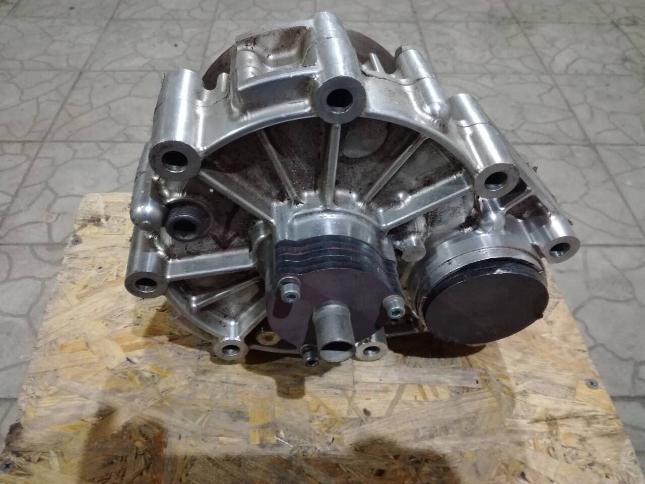

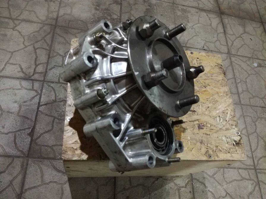

Предлагается  для рассмотрения, бортовой редуктор снегоболотохода. Предполагаемая область применения -создание винтомоторной установки на базе автоконверсии ,двигателей повышенной мощности ( 150-200 л/с). Редуктор выполнен в алюминиевом  фрезерованном корпусе ,вес ориентировочно 14 кг с высокой культурой производства.  Цена редуктора 50 тр. Редуктор без наработки.
фото

Внутри ступицы-полый вал.Можно ставить виш. Ведущая шестерня, имеет внутри шлицы,под шлицы нивовской полуоси.
Редуктор, очень интересный и заслуживает внимания.Косозубое зацепление. Колесо- от главной передачи ВАЗ 2108 (Заводского изготовления ). Мощность передаваемого момента, для винтомоторной  установки с диаметром в. винта 2.- 2.5м и количеством лопастей-5-6,возможна установка двигателя до 250и более, л/с. Попробуйте оценить данный  Редуктор.
Редуктор вращает колесо болотохода диаметром 1300 х 700 и массой болотохода 2.5 тонны при схеме  4х 4.Отсюда, можно судить о мощности передаваемого момента и его возможностях.
Двигатель, возможно располагать на расстоянии возможного карданного вала.
Непонятно только каким образом заводится в редуктор ведущий вал? :-/
На фото, просто, стоит заглушка. В шестерне,есть сквозное шлицевое отверстие,куда вставляется ведущий  шлицевой вал.
Не понятно другое , где взять такой мотор в 200 л/с с 10 000 об/мин.?  ;D ;D ;D
Понятно, что  здесь нужен винт не 1.5 м , а желательно 2,2-2.5м.
  Можно ограничиться и 7000 об/мин.
Ограничения по оборотам, будут скорее всего от ограничения оборотов подшипников шестерни. (при желании их можно подобрать ).  Для роторного двигателя 8-10 т об/мин- не редкость.  Корпус редуктора не литой. а фрезерованный на станке с чпу, его прочность сомнений не вызывает.
А вцелом, это проект для "кулибиных"
Ну, если быть точным то это хорошее литьё с последующей фрезеровкой. Цельнофрезерованый корпус выглядит несколько иначе. Но это так, уточнение. Удачной продажи. 🙂
