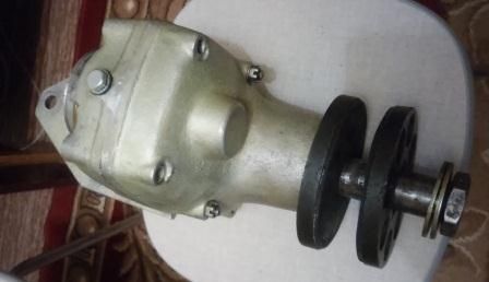

A Andrei_70 Я люблю строить самолеты! 18 Фев 2016 #3 фото Вложения 20160218_212947.jpg 16,9 КБ · Просмотры: 67

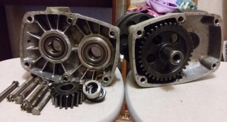

A Andrei_70 Я люблю строить самолеты! 18 Фев 2016 #4 фото2 Вложения 20160218_212959.jpg 14,7 КБ · Просмотры: 62

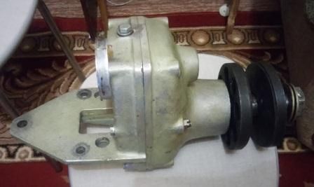

A Andrei_70 Я люблю строить самолеты! 18 Фев 2016 #5 фото3 Вложения 20160218_213316.jpg 20,7 КБ · Просмотры: 77
A Alessio_avia Я люблю строить самолеты! Откуда Kiev 19 Фев 2016 #8 Демпфер не предусмотрен в конструкции?
A Andrei_70 Я люблю строить самолеты! 19 Фев 2016 #9 Винт зажимается между двух резиновых пластин которые играют роль демфера
A ALEX_EW73SL Я люблю строить самолеты! 21 Фев 2016 #11 Подскажите малая шестерня садится на коленвал через конус или цилиндрически и регион.
A Andrei_70 Я люблю строить самолеты! 22 Фев 2016 #13 Шестерёнка садится цилиндрически на шпонку, с валом ничего делать не надо, я его снял а двигатель поставил на снегоход.
