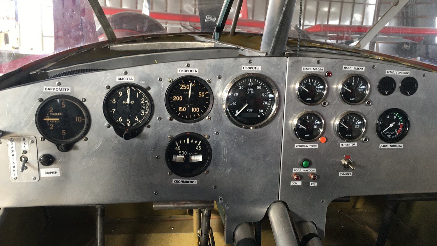

Характеристики как у Скайренджера. Центровка-28%. Двигатель BMW 1200 RT куплен с пробегом 27000 км. Редуктор Чернова 1:3, винт Луганский L 107. Дублированное питание- два новых мерсовских насоса, при отказе одного (или при падении давления до 1,8) падают обороты двигателя и автоматически включается второй насос, двигатель не глохнет. Проверенно и испытано. При этом световая индикация покажет, что включен резервный насос, плюс зуммер продублирует. Насосы можно переключить и самому-тумблером. Индикатор и зуммер также срабатывают при падении давления масла, при снижении уровня масла в картере двигателя, при неисправности генератора. Приборы: Ус-250, Вар-10, высотомер Вд-10, указатель скольжения, тахометр двигателя, указатели температуры головок цилиндров, указатель давления топлива, температура и давление масла, указатель напряжения генератора. Тормоза-гидравлика. Баки- 2 бака по 20 литров с общим отстойником. Триммер руля высоты. Самолет летит с брошенной ручкой спокойно и долго, не в ураган конечно. 🙂 Радиостанция Beker AR 2009/25. Наверное хватит о самолете. Теперь цена. Цена 700 тыс. руб.

Приклеил шильдики в кабине. Кстати, возле каждого указателя, своя отдельная световая индикация неисправности,если таковая будет.

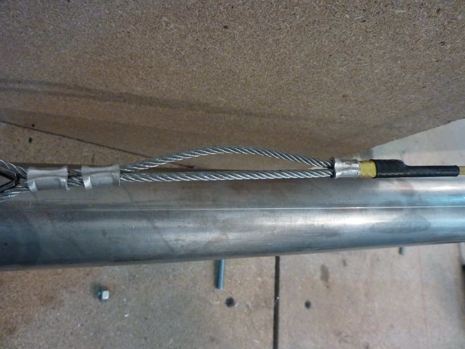

А также такая заделка тросов в самолёте.
