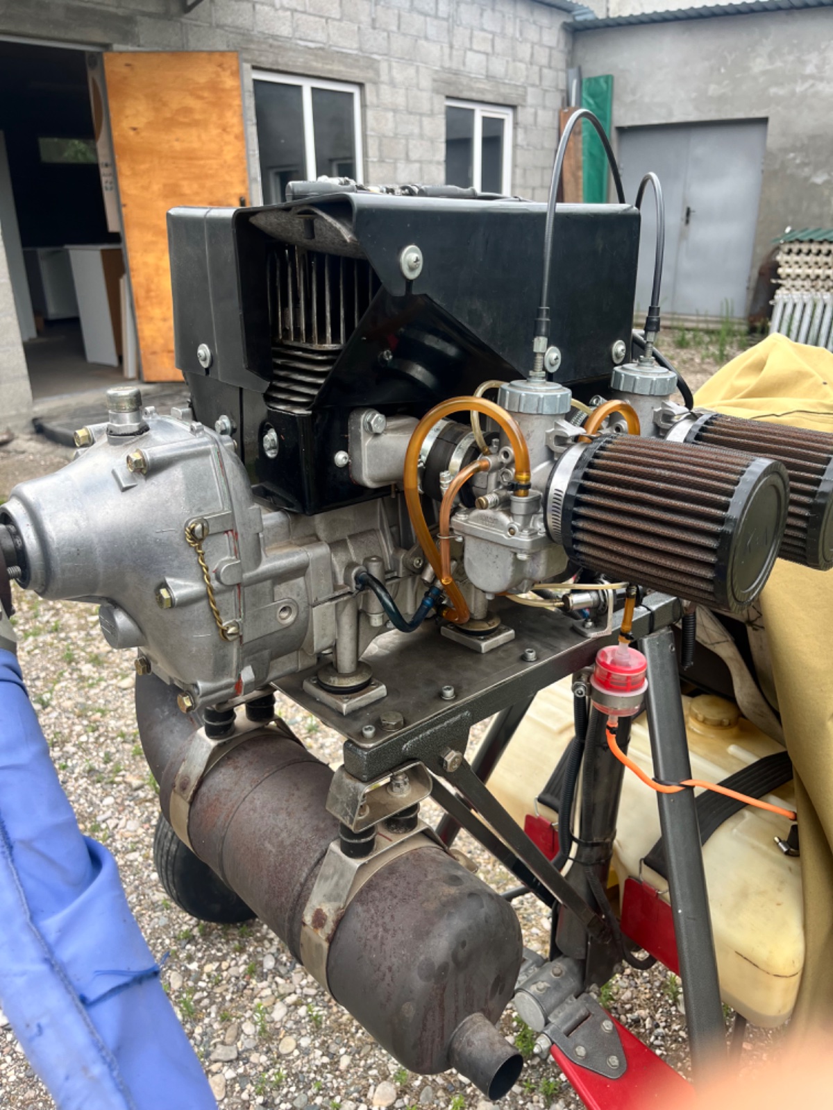

Продам двигатель РМЗ 500 2011г с налётом 20 часов, двигатель с консервации состояние идеальное , на горячую и на холодную заводится с полпинка. Редуктор 2:58 Продаю вместе с винтом аэро профи 1600 . Тяга 115 – 120 кг новые свечи, впускные патрубки, масло в редукторе, карбюраторы прочищены и отсинхронены!
Документы на двигатель и винт есть. Продажа возможна только комплектом.

Рано ещё. Я полностью откапиталенный 503-ый месяц продавал за 150 тыщ с состоянием и зазорами нового. Правда без винта. Хотите комментарий- держите: моторама у вас не совсем правильная. Принято мотор к плите жестко, а уже плиту через амортизаторы к мотораме. А у вас наоборот . Это не хорошо для двигателя
Производство этих тележек стояло в Костроме. Там и разработали такой вариант крепления двигателя к моторной плите, Это завод . По мне так вибрация двигателя сразу передается на саленблоки, а не раскачивает Всю подмоторку!! соответственно двигатель работает мягче.
А схема Рокса мне известна ,и 582 -е тоже крепят к плите мертво..
В каких единицах зазор меряете? 00.22 - это не в милиметрах случайно? На каких оборотах двигателя тяга 120 кг при винте диаметром 1,6м? У нас при диаметре 1,5м и ременном редукторе, тяга - 136 кгс при оборотах 6800.
