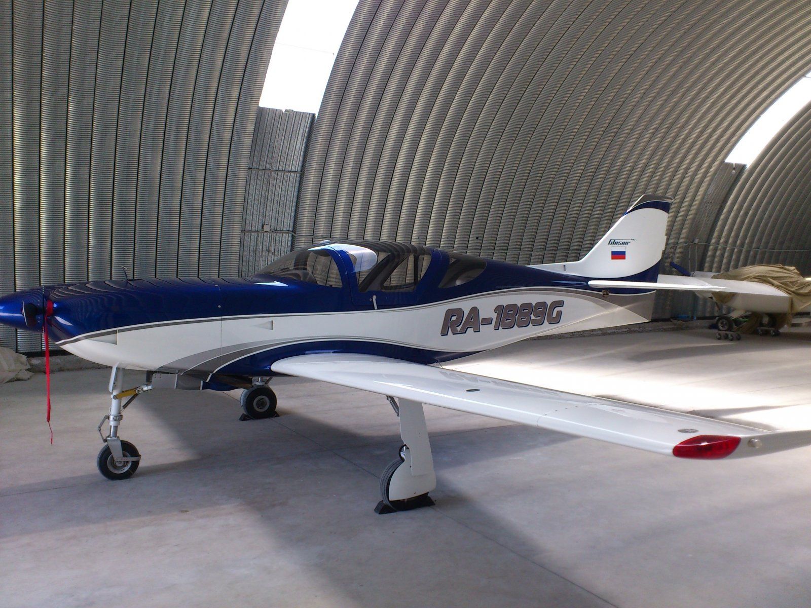

Продам самолёт Glasair III 2011 г.в. по цене КИТа
AleksS
Я люблю самолеты!
Продаётся самолёт Glasair III.
Цена на сегодня - 6.990.000 руб
Год выпуска - 2011-й.
В РФ с 2013 года.
Куплен в США, перегонялся своим ходом.
Растаможен, зарегистрирован в РФ.
Все документы на самолёт (американские и российские) в наличии.
СЛГ нет.
Налёт 162 часа.

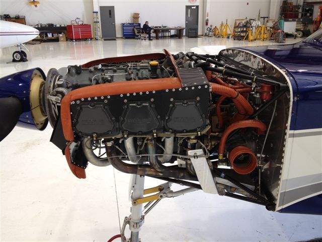

Двигатель Лайкоминг IO-540, 300 л.с., наработка 168ч.
Бензин только 100LL.
ВИШ McCauley алюминиевый, наработка 168ч.
Убирающиеся шасси
Щелевые закрылки
Трёх осевой автопилот
Гармин GNS 430W
База под Гармин GPS 695/796
База под Айпад
Пилотажно-навигационный комплекс DENON
Приборы параметров двигателя, включая мгновенный расход топлива
Транспондер
Радиомаяк
Чехол на самолёт
Гарнитура Bose
Водило
Сейчас разобран, находится на консервации.
Место базирования - г. Ставрополь
Более подробная информация и вопросы В ЛИЧКУ И ПО ТЕЛЕФОНУ +7962-448-35-50.
