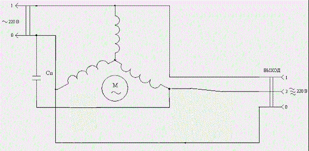

Я когда в мастерской установил все станки токарный, фрезерный, сверлильный, наждак,заточной, компрессор, пошел к председателю гаражного кооп. просить 3фазы 380В он мне дулю показал. Решил запустить через кондеры, посчитал сколько их надо и сколько работы по переделке изатею эту оставил. Начал искать преобразователи но цена на требуемую мощность не гуманная. В инете случайно наткнулся на вариант который писал выше, взял и попробовал и как не странно работает. У меня стоит 4кВт двигатель тихоходный на него надо совсем немного кондеров, включаю его в 220В, а с него по гаражу сеть на станки, на станках переключил только обмотки двигателей со звезды на треугольник где была возможность. Трем фазам там взяться неоткуда, считайте сами из сети 0 + одна фаза+ фаза которая наводится обмоткой двигателя. Этого достаточно чтобы работали моторы, мощность конечно немного падает, а может и нет я не заметил.
Да еще мотор-преобразователь на холостом ходу потребляет эл. энергии как лампочка, и без всяких заморочек сейчас имею возможность включить в сеть любое оборудование 3фазное.

У меня вот так. Сразу на двух станках пока работать не научился, станки все из школьной серии. Не весь день а когда работаю на станке. Самый мощный двигатель на компрессоре 1.8кВт.

А теперь из этой схемки мысленно , или (у кого напряг с мыслями) - школьным ластиком , удаляем все три обмотки и видим обыкновенную схему с фазосдвигающим конденсатором 🙂)
А нахуА тогда он тут был нарисован (нужен) ?
И ведь моторчик то не 200 - 300 ватт , и стОит на барахолке денюх , и тащить его надо оттудова , и нетихо так работает , и кроме потреблявмой станком энергии тоже слегка подкушивает , снижая КПД системы ..
Ладно , есть еще один вариант , делюсь :
Если не лень перематывать движок , а иногда бывает под рукой сгоревший , и его все равно мотать , то перемотчиков можно уговорить и они наматывают мотор не симметрично , а "с пусковой обмоткой " . Которую на момент пуска подключают к 0 или фазе для выбора направления вращения .
Правдо , не все моторы допускают такой топографический изыск . Был опыт как удачной перемотки , так и не очень .
