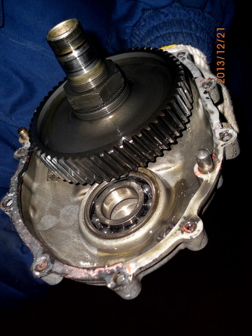

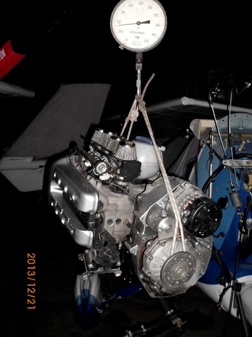

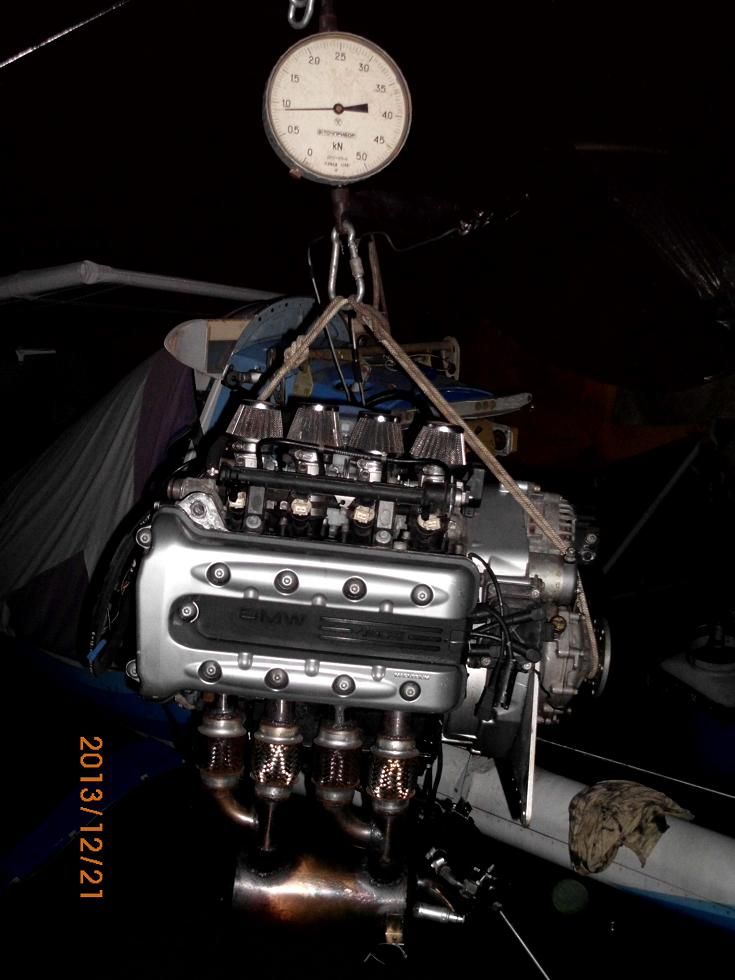

По просьбе форумчан был снят , взвешен , осмотрен редуктор после 70 часов налёта
краткий фото отчет -

первое фото - вес около 90 кг всё в сборе  без радиатора и 4,5 л тасола .
второе фото - 85 кг без глушителя и пластинки моторамки , масла в редукторе и двигателе есть

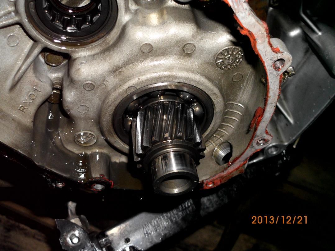

был вскрыт редуктор  -
масло чистое как вчера залитое
подшипники , шестерни , демферная резинка в отличном состоянии  .
