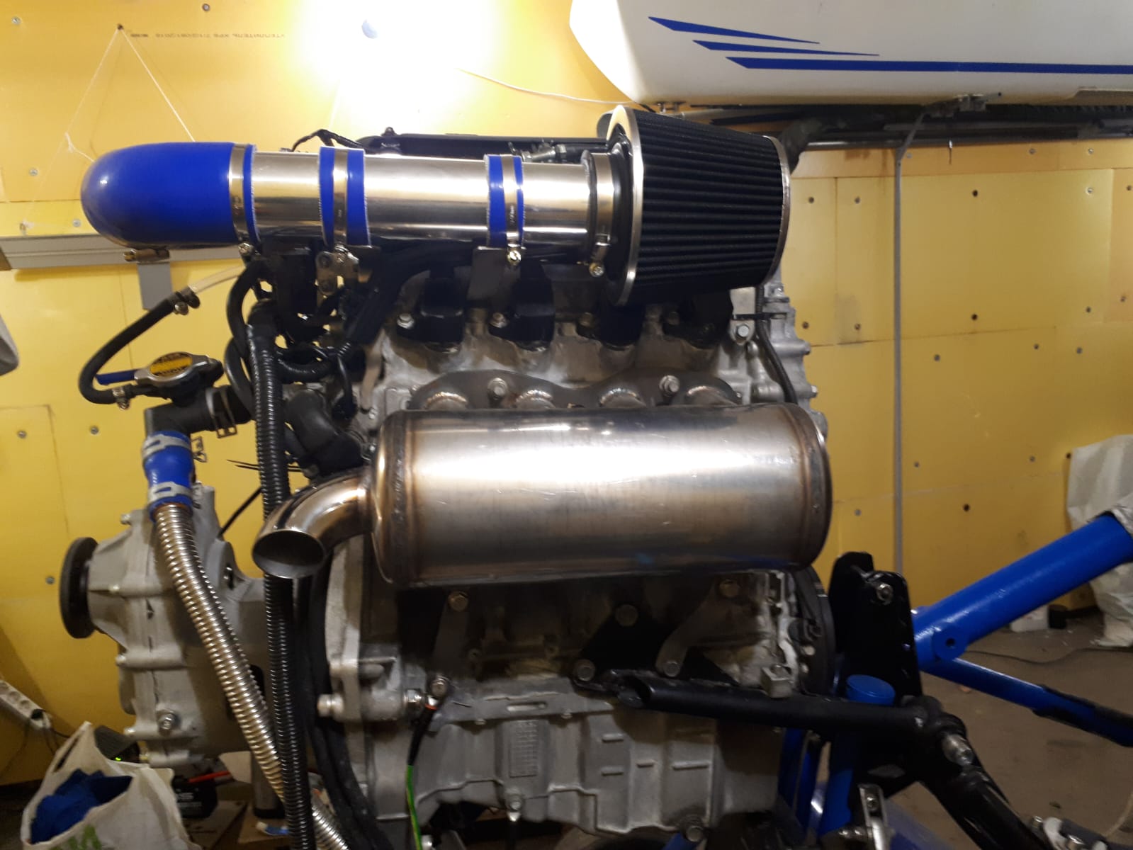

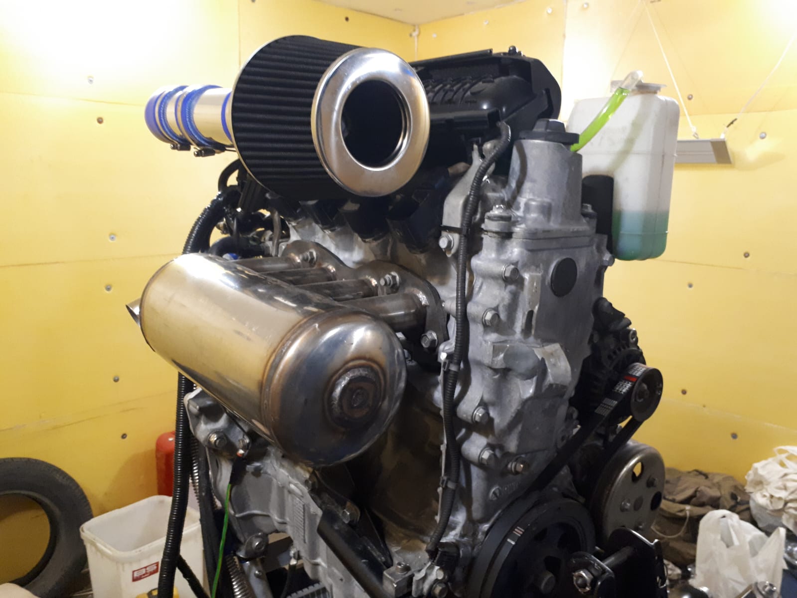

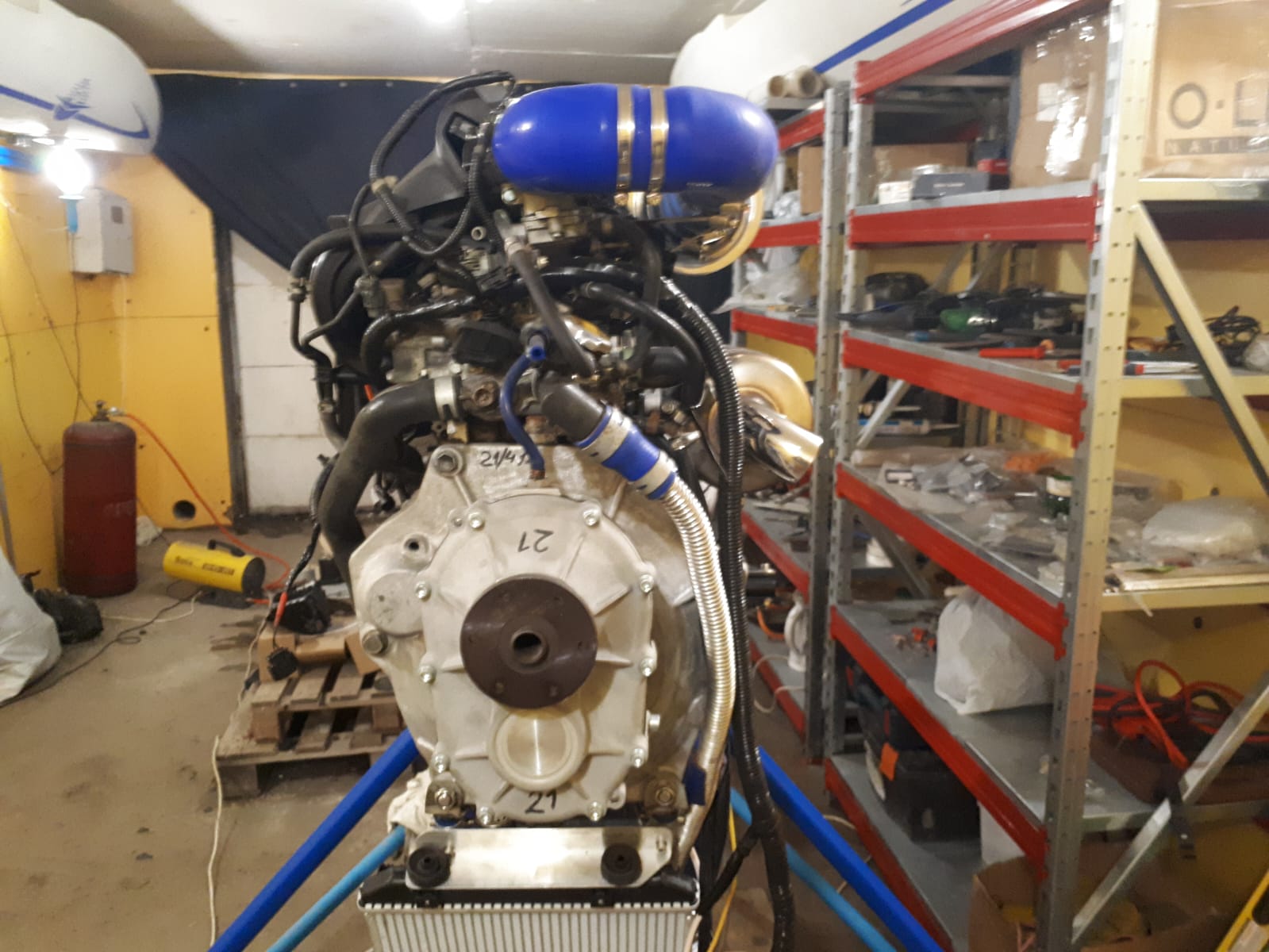

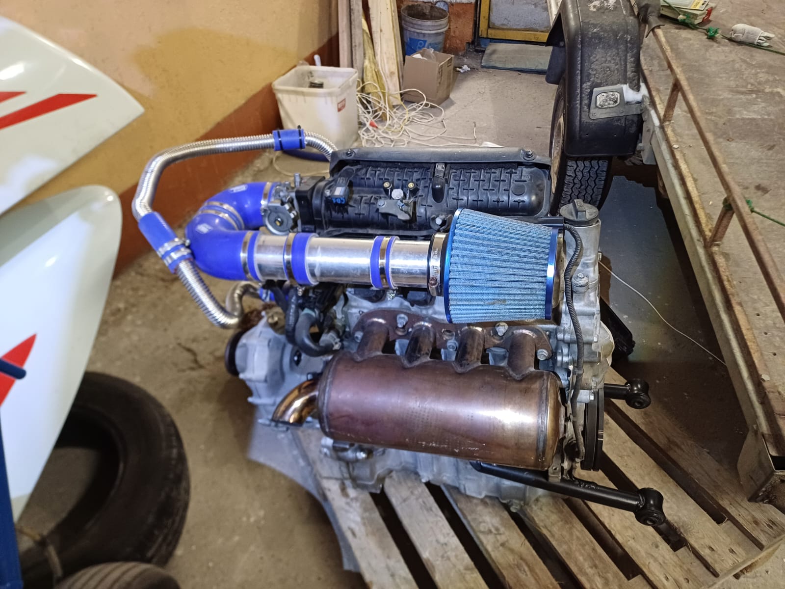

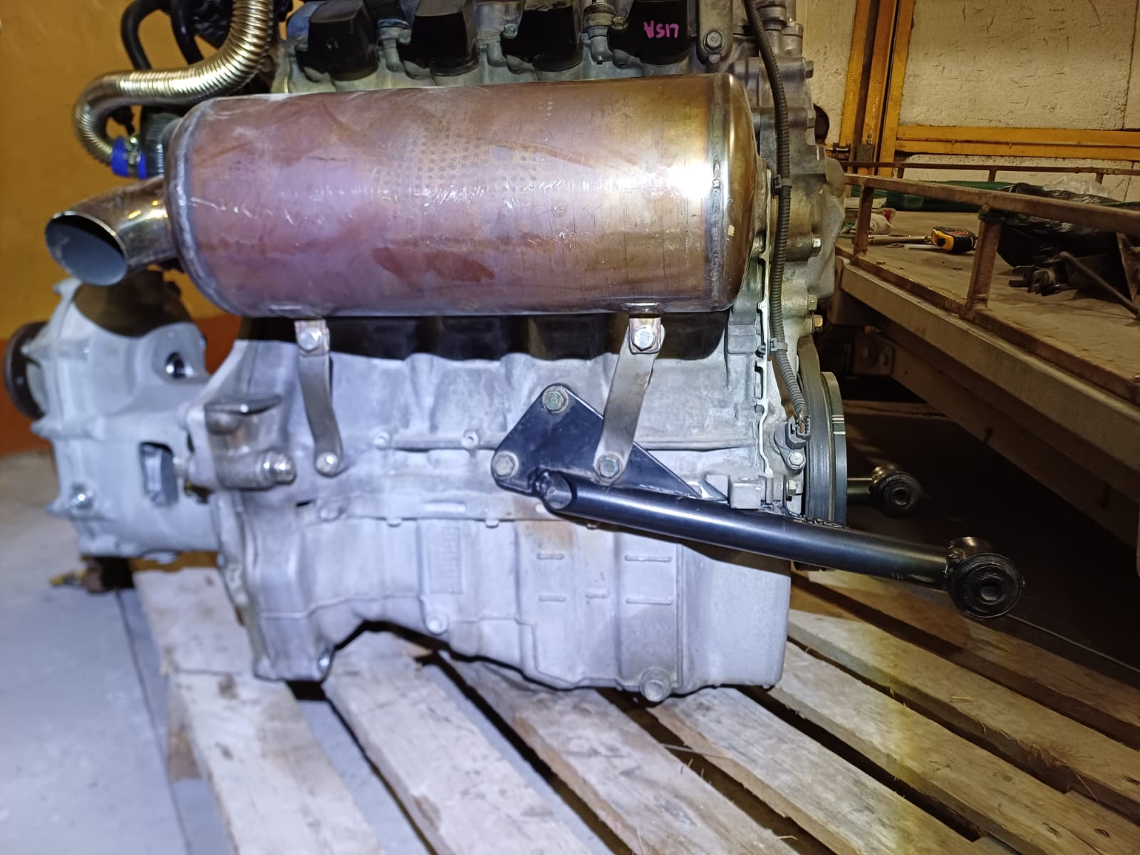

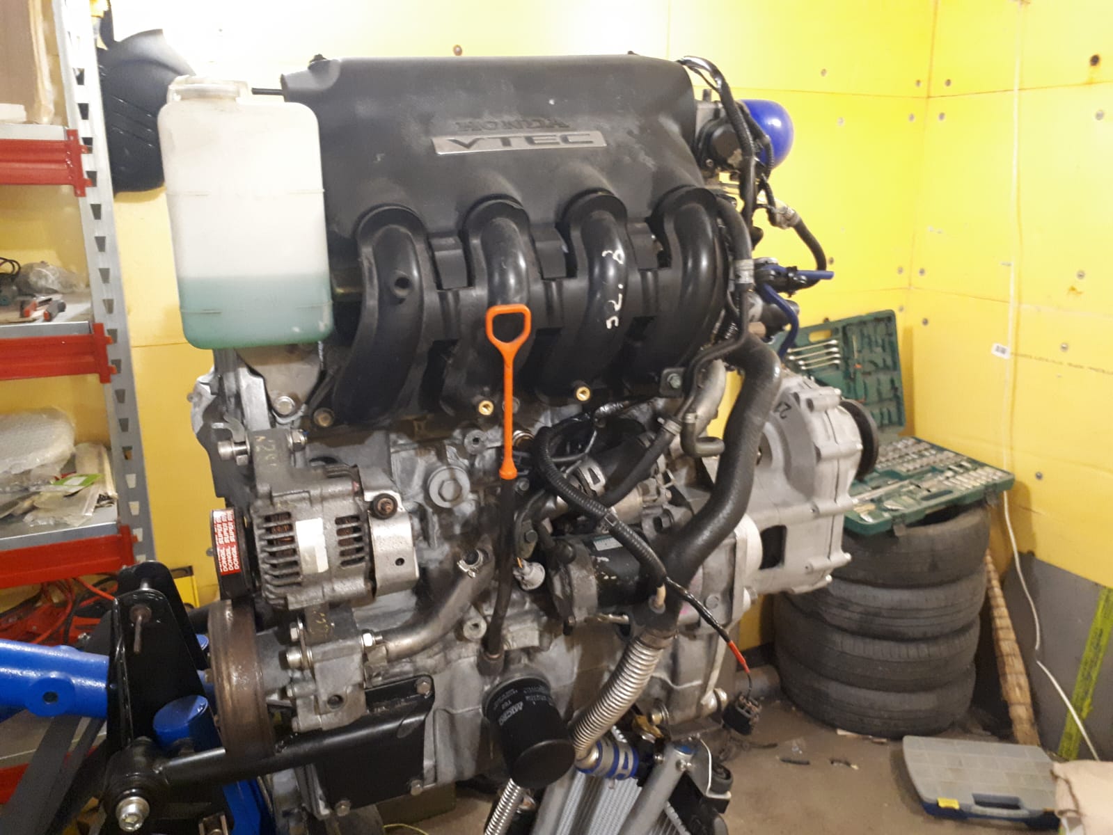

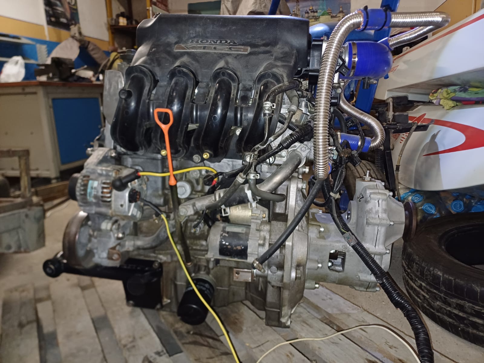

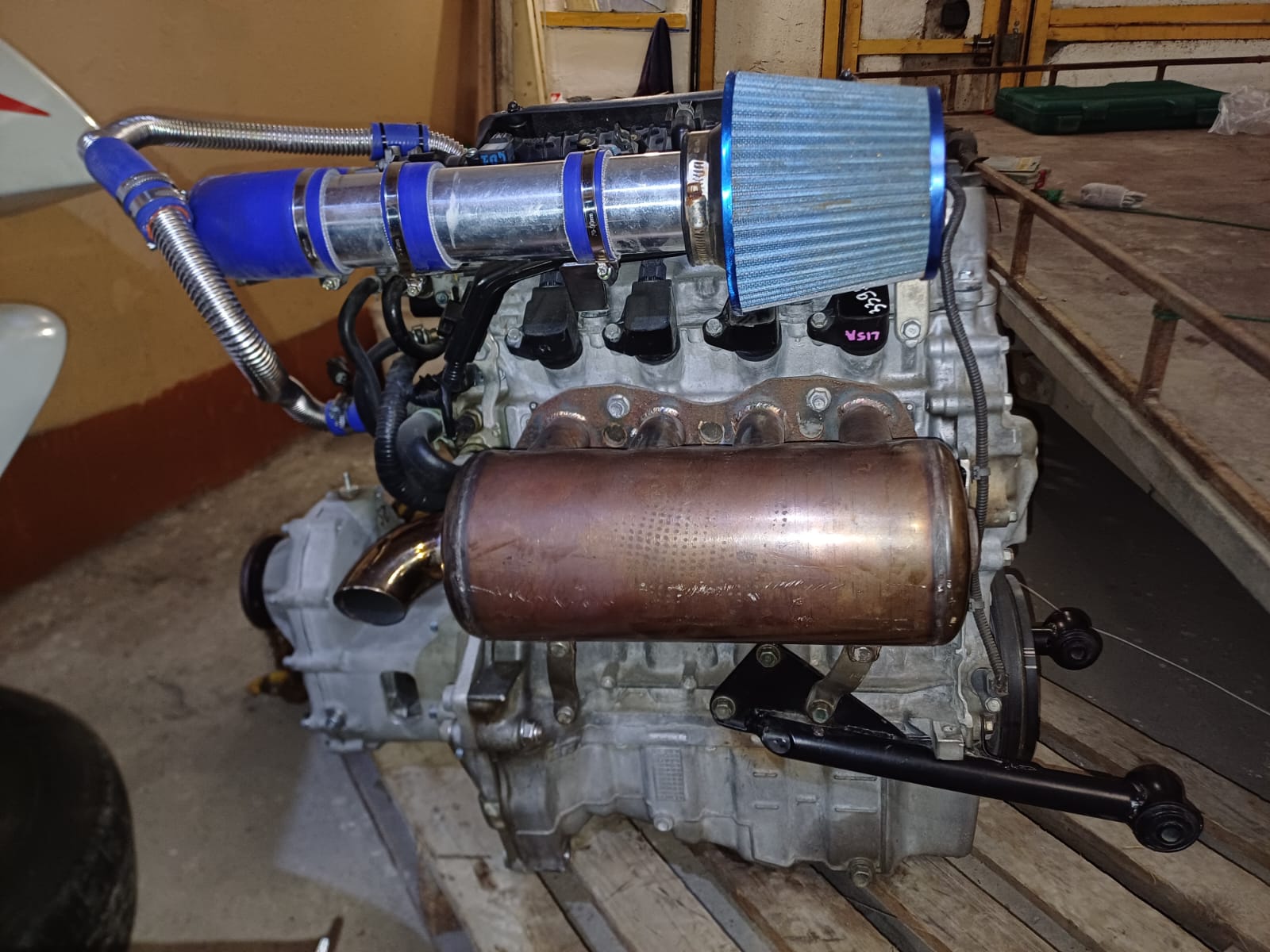

Продам СУ Honda L15A
Dexxxtar
Хабаровск
Налет 15 часов
Редуктор Чернова шлицевой, новой серии , редукция 2,4.
Вес СУ 104 кг, облегченный генератор.
Компьютер родной, настройку косы и ЭБУ делал Валерий Парящий.
Тяга в статике 270 кг. Собирал СУ для себя, на совесть. Одновременно собирал СУ на базе Ниссан CR14DE. Ниссан получился легче, поэтому решил оставить его себе, а СУ Хонда Л15 выставить на продажу, потому как лежит без дела.
Местонахождение: г. Хабаровск
Отправлю транспортной компанией
Цена 350 т.р., возможен торг

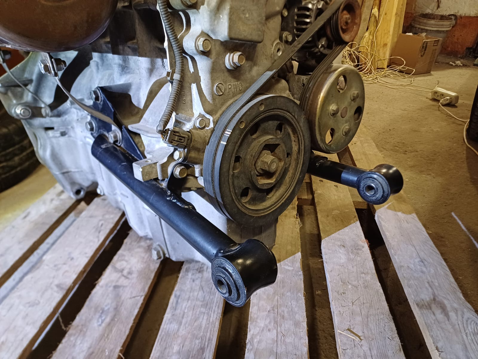

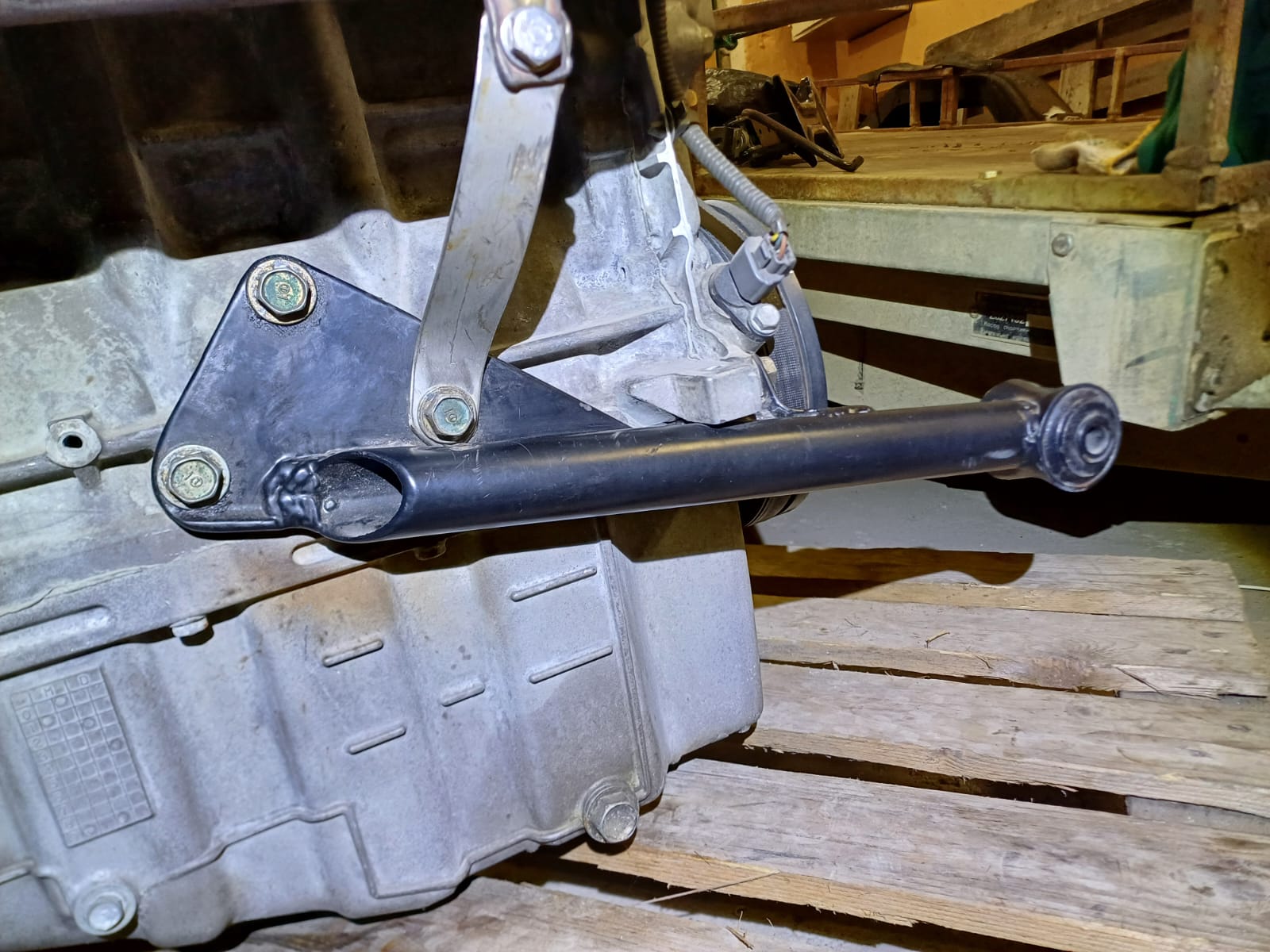

А летал-ли этот мдп с этой СУ ?.Судя по снимкам - редуктор не смещён и не провернут в противовес от " кирдыка " ? Не было левого кренящего момента от такой огромной тяги ?
Естественно летал! 15 часов, примерно, налетал. Никакого крена нет, летит ровно. Если у кого-то появляется ощутимый левый кренящий момент - то в первую очередь нужно проверить достаточно ли жёсткий узел между тележкой и крылом. Потому что если щечки кубика тонкие и еще люфты есть в креплении вертикального пилона, тогда в полете нос крыла может значительно смещаться в сторону от носа тележки. Вот это самое смещение и вызывает крен аппарата. Потому что вектор тяги немного смещается под одну консоль крыла, соответственно под этой консолью крыла подъемная сила будет выше, чем под противоположной консолью. Ну и на полном газу на мощном двигателе этот крен будет ощущаться гораздо сильнее. У меня на тележке узел сделан достаточно жестко и нос крыла в полете не смещается в сторону, потому и крен никакого не появляется
А на каких-же оборотах такая "сумасшедшая " тяга ?.Я свой крутил на "щадящих "т. сказ. - оборотах - 5300 и только 200 кГ выдавил. Больше и не "игрался " винтом.
Мозги тоже Парящий делал.
Тяга еще сильно от винта зависит. Я снимал 279 кг на 6000 об/мин. на винте Лугапроп R102. А вот саблевидный R107 дает меньше тягу и в горизонтальном полете на нем обороты выше, зато процентов на 30 тише работает.
