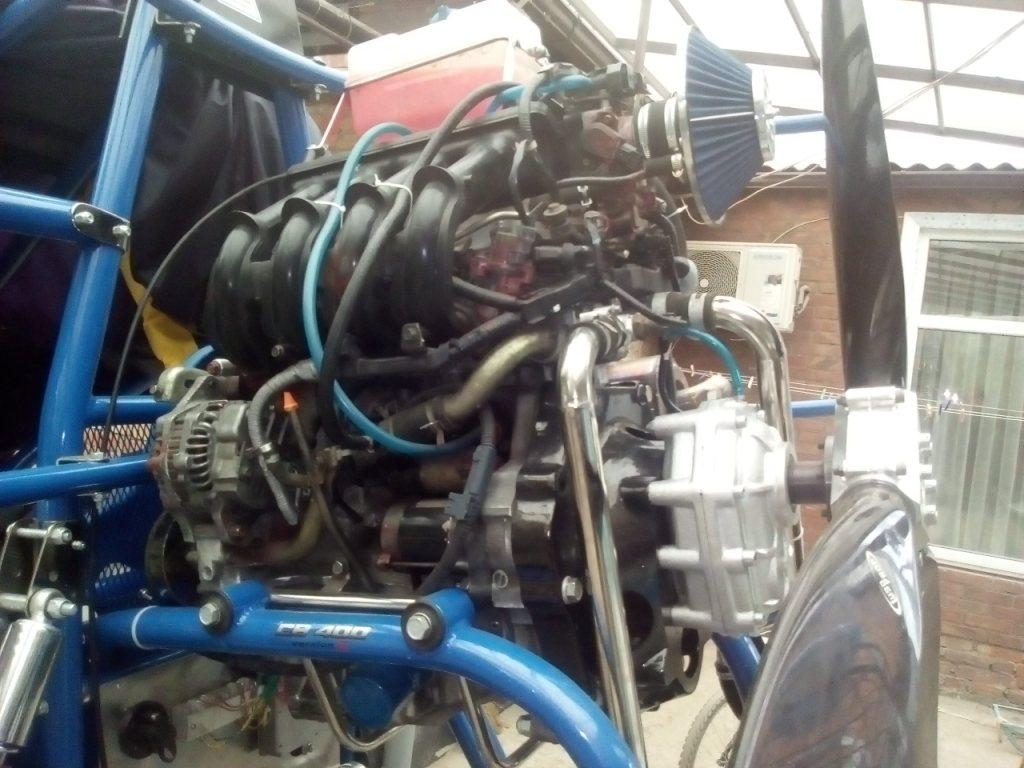

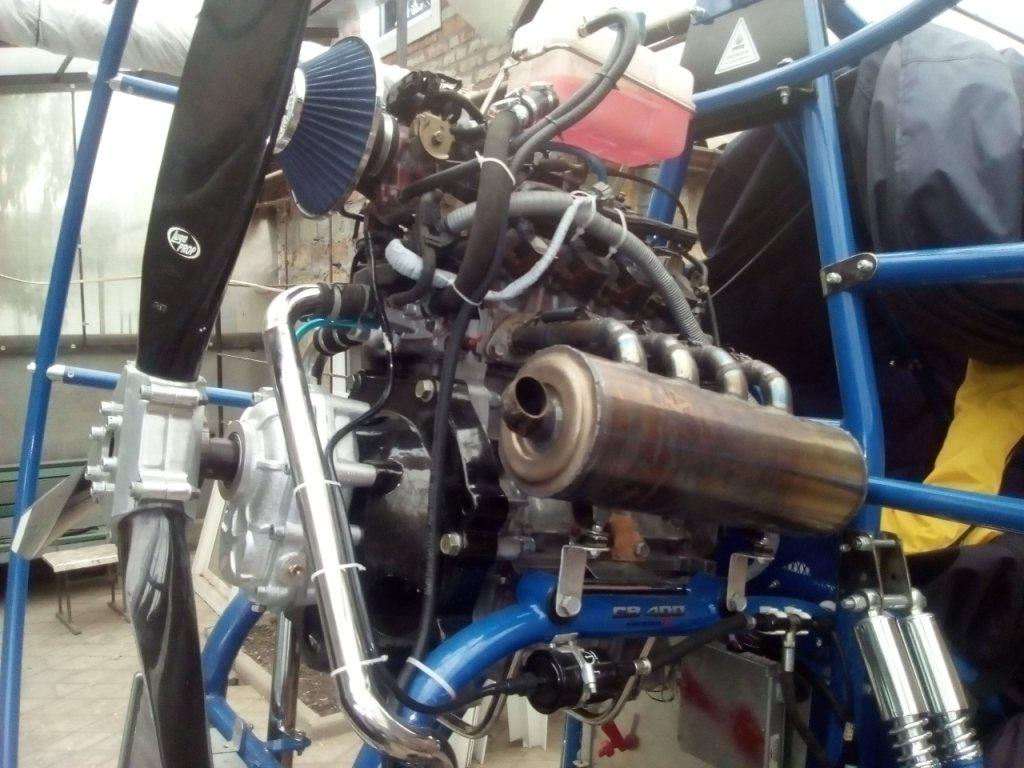

Продам СУ ХОНДА L15 втек редуктор 2.5 Кулаги, винт Луганский 175. Установка стоит на аэрошюте, в рабочем состоянии, наработка 5 моточасов. Продаю в связи с заменой на более мощный двигатель, аэрощют  получился тяжеловатый 250 кг. Стоимость су 150 тр, можно по отдельности. Фото в следующем посте.   https://youtu.be/1MXwKVMx68k
С этим редуктором и винтом 180 кг, сегодня проверил компрессию 1,2,3 показали 12 атм, в 4 11 атм.  Завтра проверим работает ли втек. И еще подсказывают нужно отодвинуть дальше радиатор, слишком близко, затеняет винт.

привет Серёга, про тягу инфу поправь.... если с.у. продавать конечно не передумал
Почему так мало тяги? Угол какой на винте выставлен? -5,-4? Должен легко 250 отдавать.280. Упор на сколько оборотов по таху?
