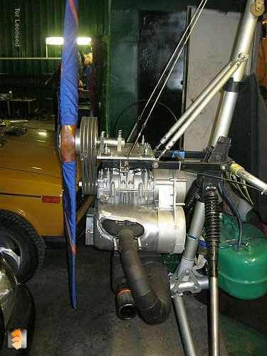

В связи с покупкой Ротакс Продам 2 СУ на базе РМЗ-640.

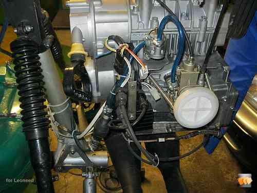

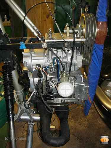

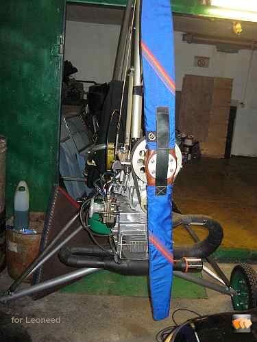

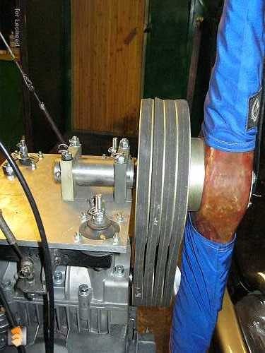

1. Реально новый Двигатель РМЗ-640, 2011 г.в., 4-х канальный, 34 л.с. с резонатором думаю немного больше, наработка 1,5 часа (режим обкатки), редуктор клиноременный, винт дерево оклеен стеклотканью (с чехлами), катушка ЗМЗ, карбюратор Пекар, коммутатор, плита подмоторная. Этот комплект отдам за 40 т.р., торг. Вложился в это много больше, но за те деньги которые вложил, понимаю, что не продам.
Для сведения: Двигатель новый - 45 т.р., редуктор с плитой 10 т.р., винт - 5 т.р., катушка - 500 р., коммутатор -  800 р., метизы, прочая мелоч и работа по настройке не в счет.
К нему есть резонатор ДД, продам отдельно за 10 т.р.

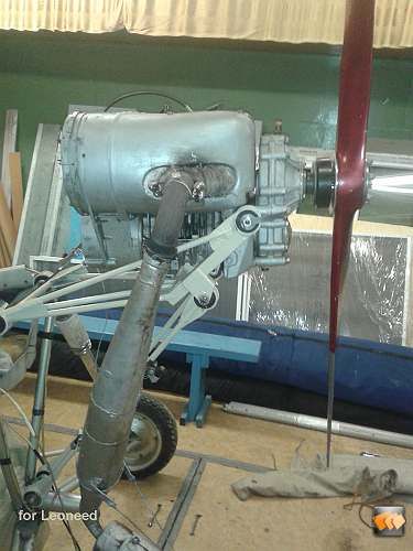

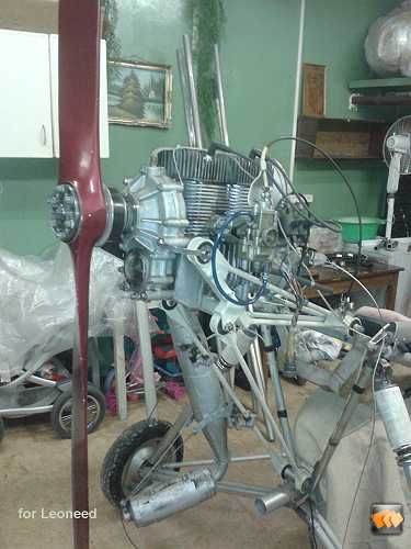

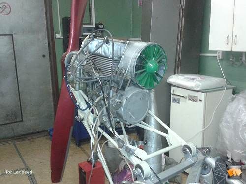

2. СУ на базе РМЗ-640 А, 4-х канальный, 34 л.с. с резонатором думаю немного больше, дата выпуска не известна, состояние отличное, летаю на нем! Тяга 95 кг. После капитального ремонта, новая ЦПГ, обкатан, карбюратор К-68, катушка зажигания-2 шт., коммутатор новый, резонатор настроенный но не ДД, жалюзи на охлаждение, редуктор шестеренчатый, винт дерево (окрашен).
Цена этого комплекта 25 т.р. торг хороший но разумный!
Обе СУ могу продать по раздельности редуктор, винт, двигатель, резонатор. Моторамы не продаю.

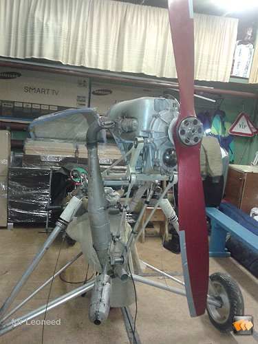

Фото СУ №1:
    31,4 КБ · Просмотры: 62

Редуктор на СУ-2 симпотный... Кто производитель??? Какое передаточное???
Информации по СУ №2 у меня мало. Брал дельталет в сборе ради телеги. Поэтому ни производителя редуктора, ни передаточного числа я не знаю, но если сильно нужно, то заветное число можно узнать методом разборки редуктора и подсчета зубьев на шестернях (чего пока не очень хочется делать), думаю будущий владелец сам сможет все узнать.
