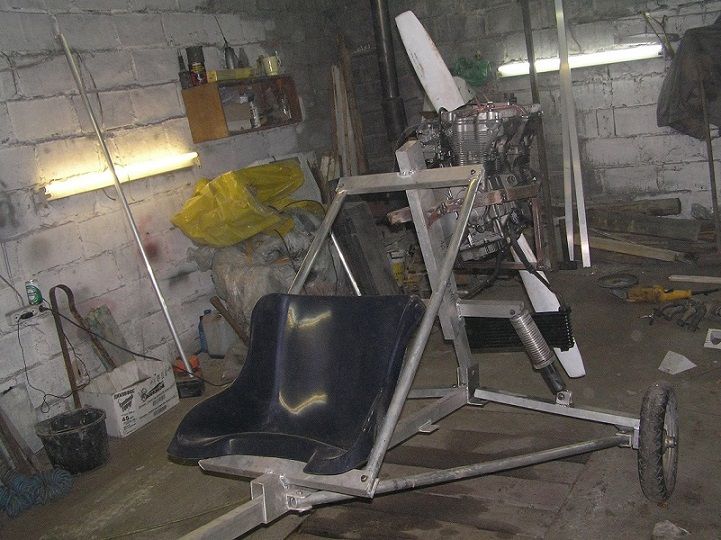

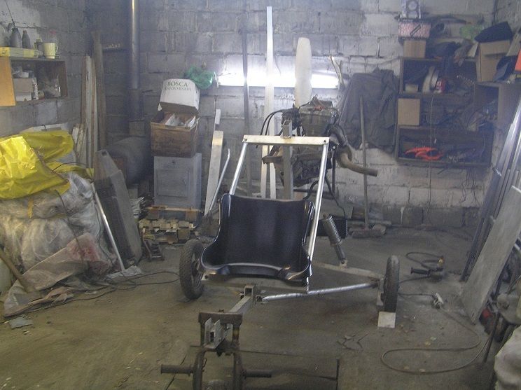

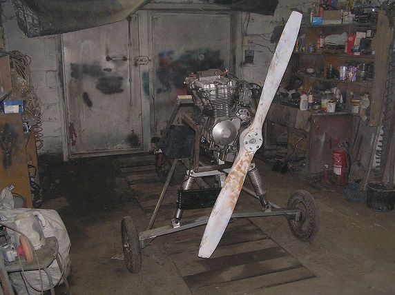

Продаётся недостроенная телега с мотоконверсией GSF 600 78л.с., редукция 1:2.1. На двигателе, электростартер, генератор, охлаждение - маслорадиатор. Заводится, делали газовку, можно снять показания тяги (ориентировочно 160кг), винт 1.5м. На телеги недостроенно: тросики, узел подвески крыла, педали, подкос (труба ещё не вымерена) На борту пневмоамортизаторы(по 0.5кг), соединения  на болтах, задние рычаги на сайлентблоках. Есть везде возможность установить тормоза: зад на тросиках, перед гидравлика (колодки и механизмы уже есть, осталось поключить)
Вес: Двигатель с глушителем и моторамой, 65кг, Телега 30кг(вилка с колесом и дисковым тормозом 7.5кг).
Цена 40 000р

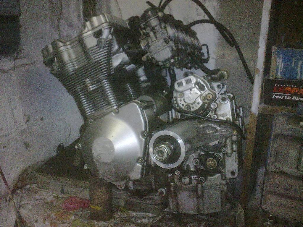

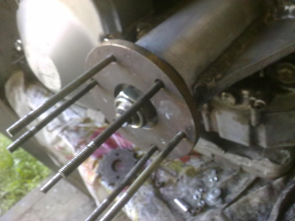

По мотору можно больше информации и фото?
В резерв-деньги через неделю
На заводе сварен, выкинуты все излишки, вварена, труба, расточена, туда вал другой, сцепление тоже приваренно, диски выкинуты, на маховике сцепления демферы работоспособны. Коробка дезинтегрирована. Редуктор - родной маховик сцепления
