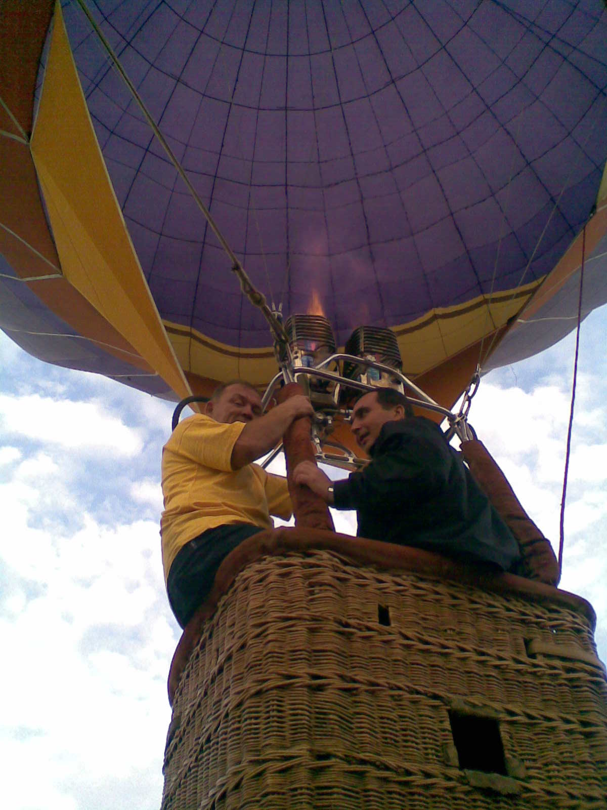

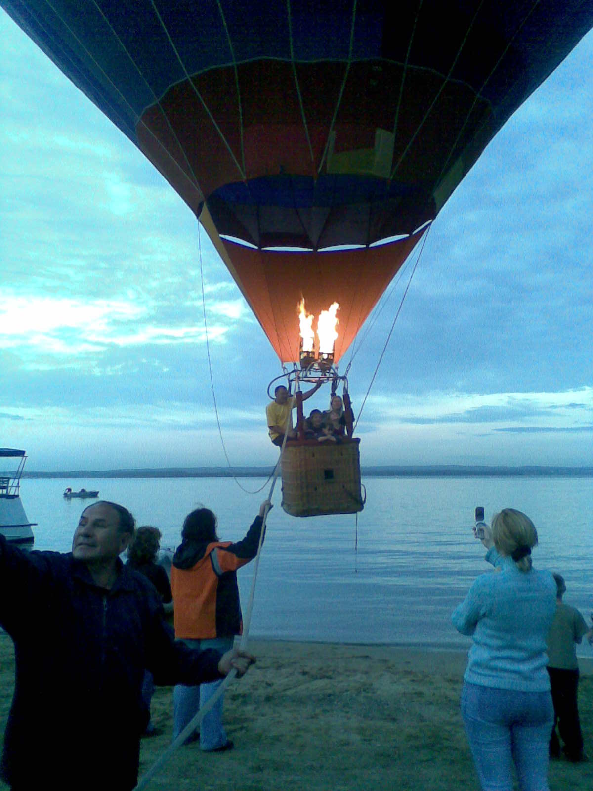

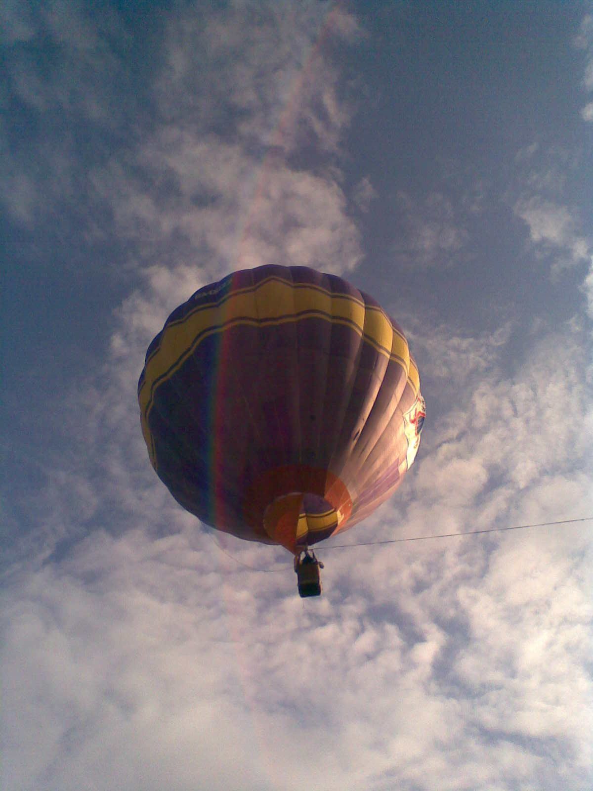

фото с выброски потом ужму и выложу...парашутёрам очень нравится кстати... пока эти с Ангары:

Он и летит хорошо....и везёт нормально...спокойный в общем как и основная масса представителей этого класса...самый сенокос для освоения...за пару часов подготовлю любого немного сведущего в авиации...а пилота за пару подъёмов выпущу самостоятельно.... 🙂

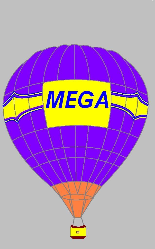

  Стандартный рекламный банер обычно размером 5.5 х 6.0м... выглядит на этом шаре  примерно так:
