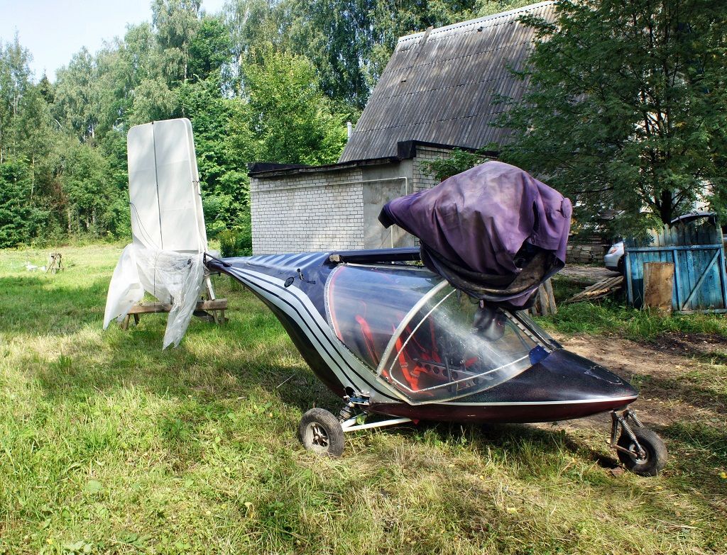

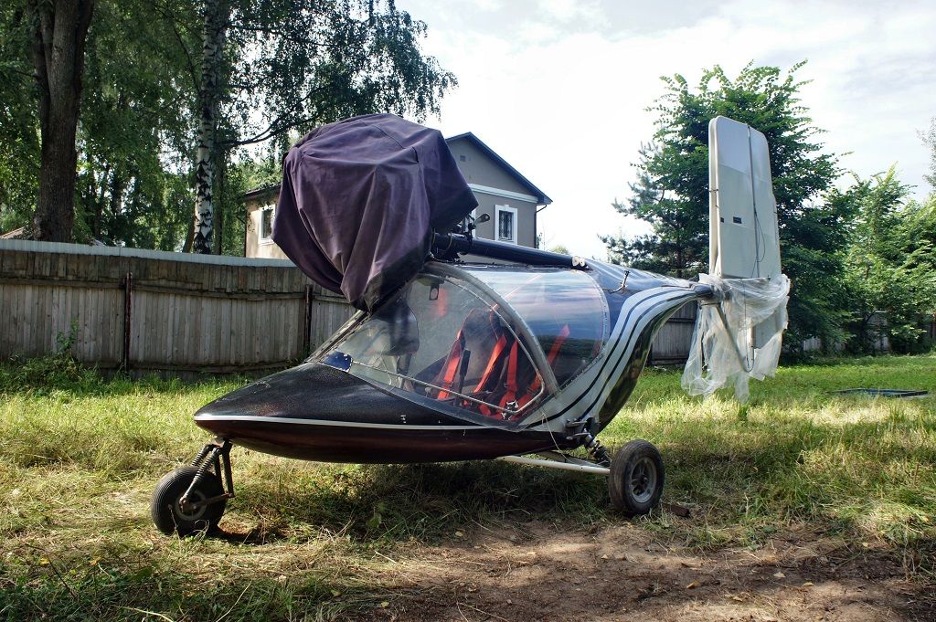

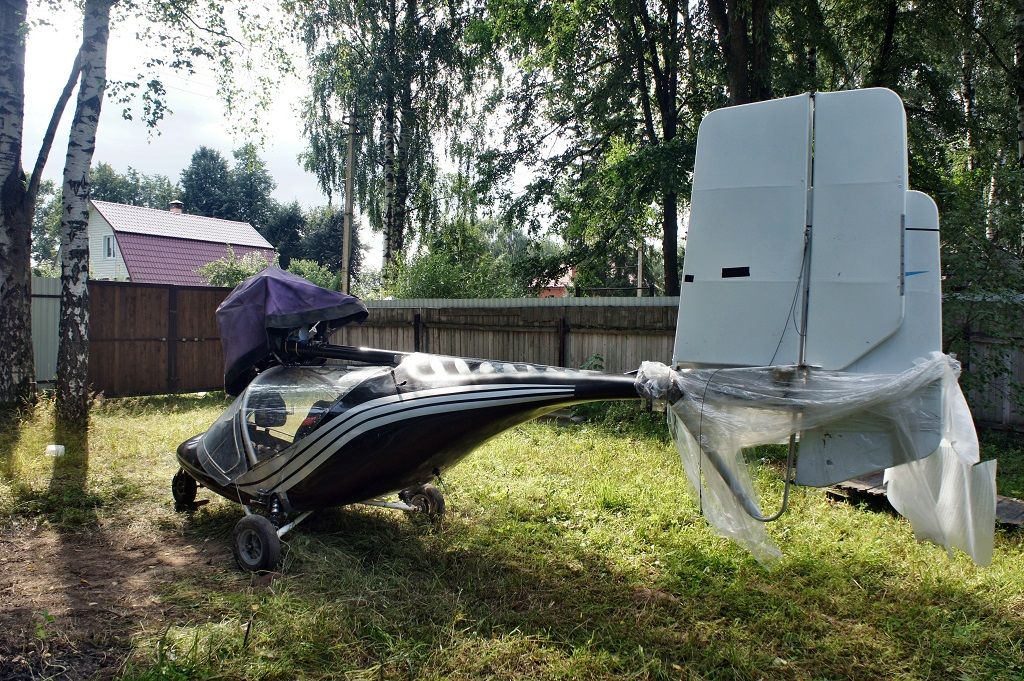

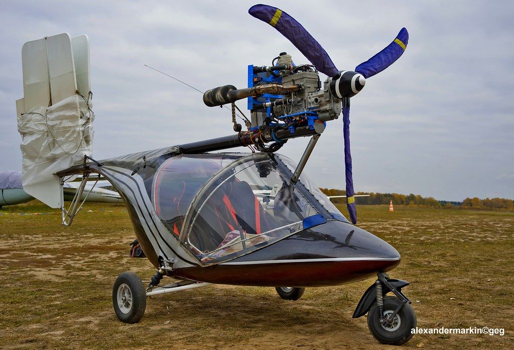

Добрый день! По семейным обстоятельствам вынужден продать TL-32 Typhoon 1998 года. От одноклассника типа Icarus C-22 Отличается, например, жесткой обшивкой фюзеляжа, крылом с жестким лобиком и жесткими законцовками, другой подвеской.

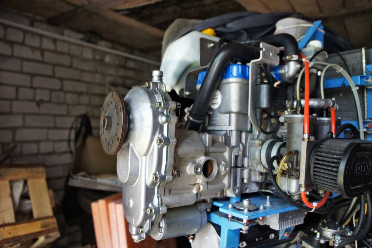

На сегодняшний день установлен синеголовый двигатель Rotax-582 с минимальной наработкой до 40 часов (покупался новым в авиагамме, есть все подтверждающие. документы, накладные, чеки и формуляры), редуктор Е 2,62, покупался вместе с двигателем новым. Есть полный комплект документов после растаможивания, самолет на учете не стоит.

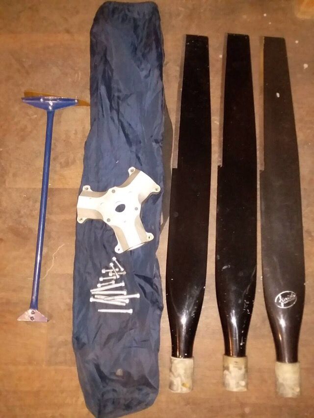

Винт казанский, трехлопастной, с подстраиваемым шагом на земле, D-1700

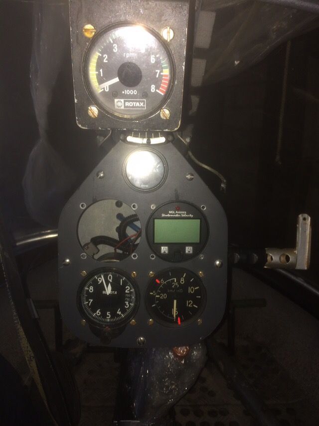

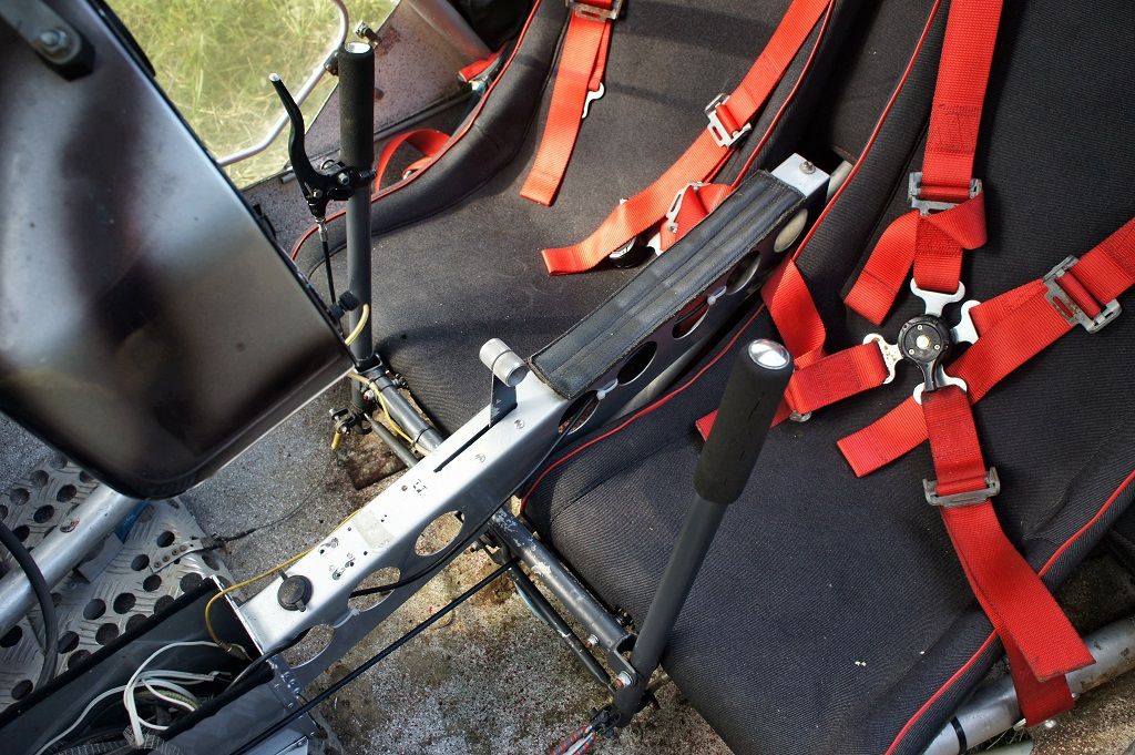

Приборы: указатель скорости, высотомер, вариометр (сейчас снят, тип прибора ВАР-10), топливомер. К сожалению, универсальный прибор контроля работы двигателя Е-1 MGL Avionics, установленный ранее, вышел из строя (светится но не отображает данные), для его замены куплены тахометр и указатель ТВГ от Авиаспорт, их потребуется уставновить на существующие датчики.
Радиостанция Vertex VXA-220 VI абсолютно новая.
Тример ручной, по тангажу

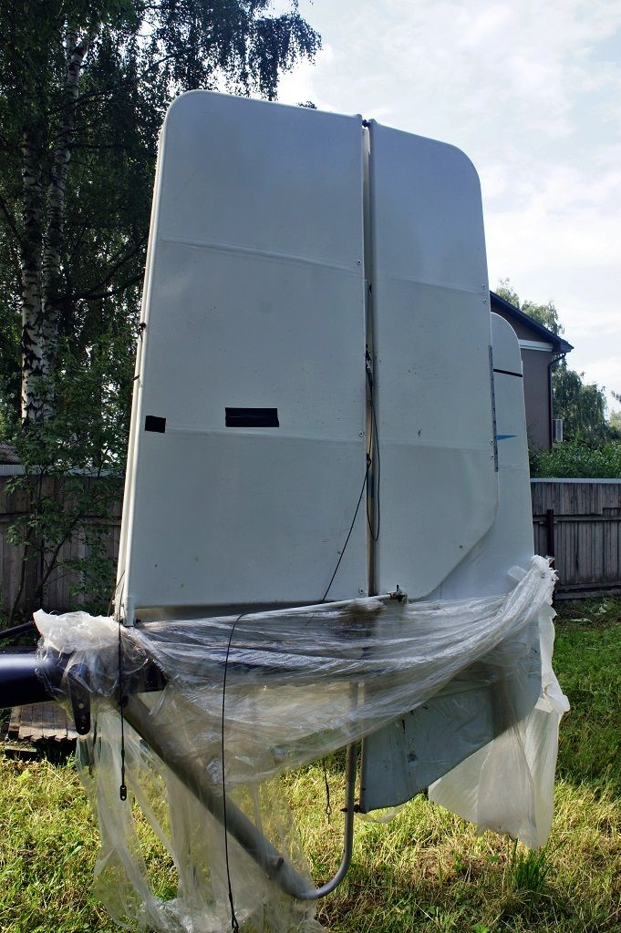

Крылья и хвостовое оперение обтянуты секонайтом, состояние обшивки нормальное, рабочее.
Состояние самолета на сегодня следущее: самолет 2 года не летал, сейчас хранится в помещении крылья и воздушный винт сняты для хранения, для полета потребуется провести ТО двигателя, установить новые приборы контроля двигателя, ну, и поставить плоскости и ВВ назад.

А что случилось с приборами контроля двигателя? Почему их надо заменить?
Прошу еще раз внимательно прочитать описание)

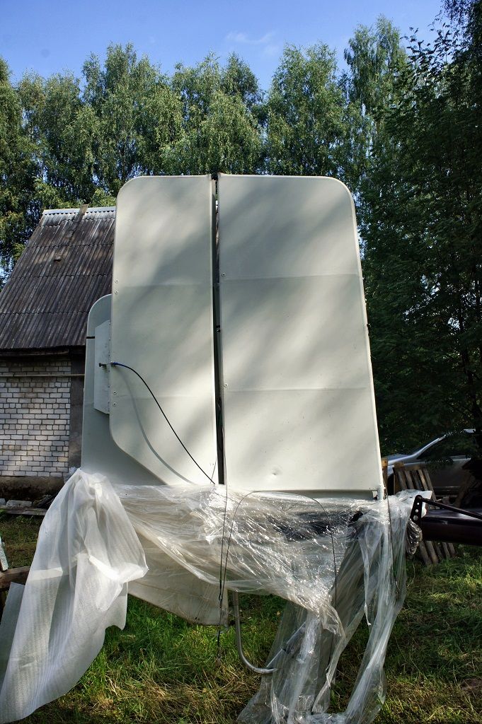

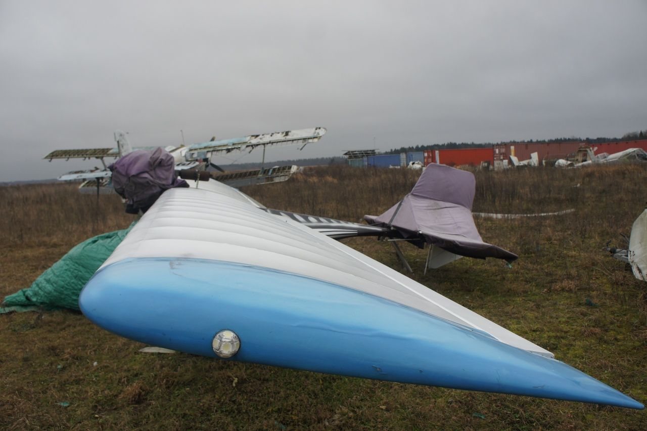

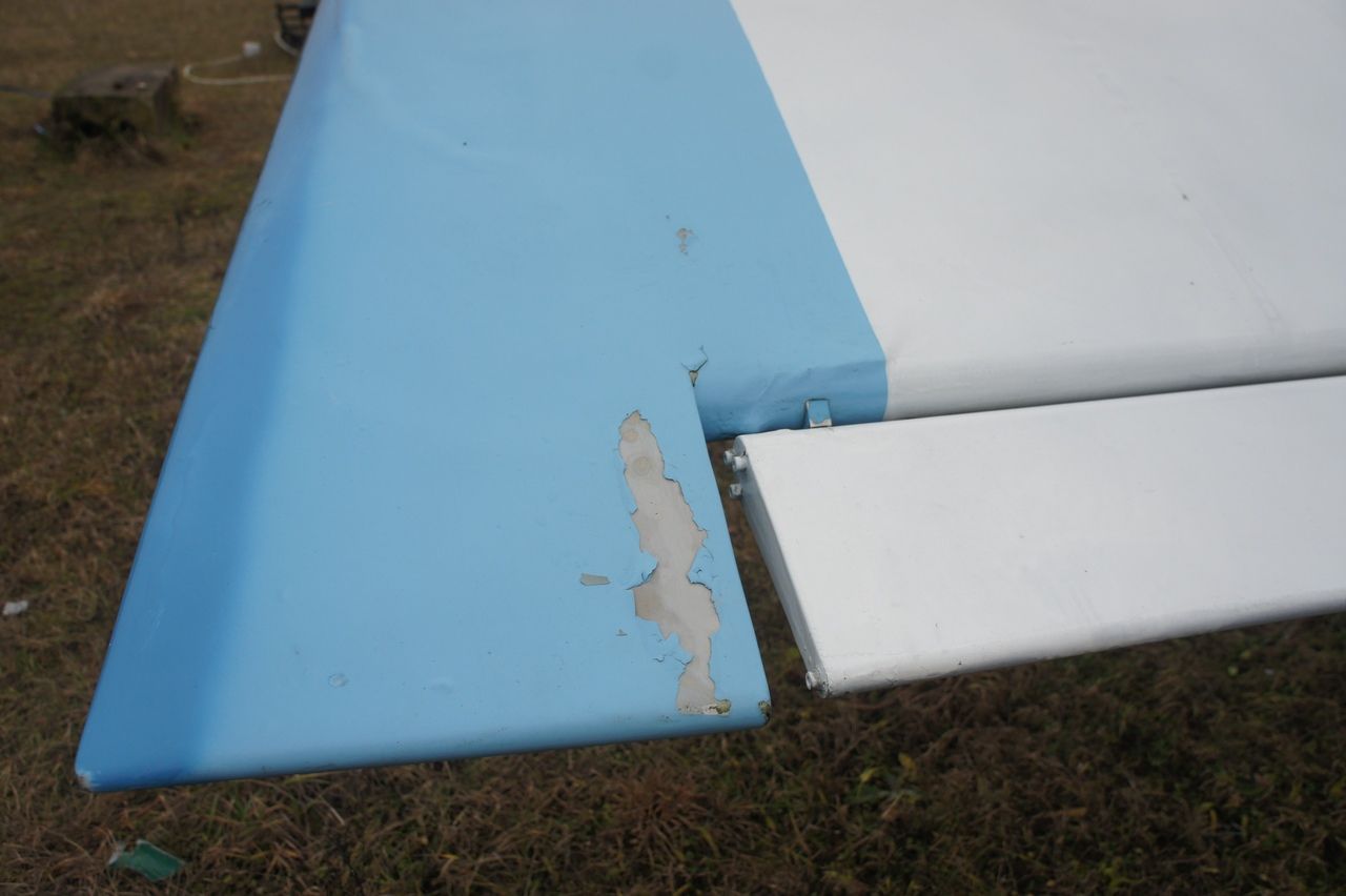

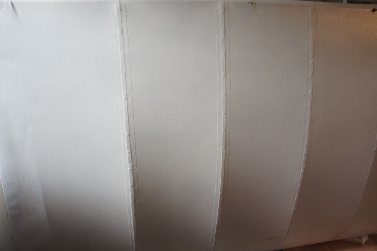

Добрый смотрите сами крыло как буто таскали по земле углы ободраны в хвосте дырки от сучков повреждения есть а если в натуре то ещё больше можно увидеть .Самолётик известный с Ростова стоял долго вот и чуть подпортился .если мне не изменяет память в2014 году его продавали он тогда был гораздо лучше.
Вячеслав76
Вы не правы, никто крылья по земле не таскал. Краска облупилась по краям, но там пластиковые законцовки, если что, даже на скорость, как говорят автомобилисты, не влияет).
Вячеслав76

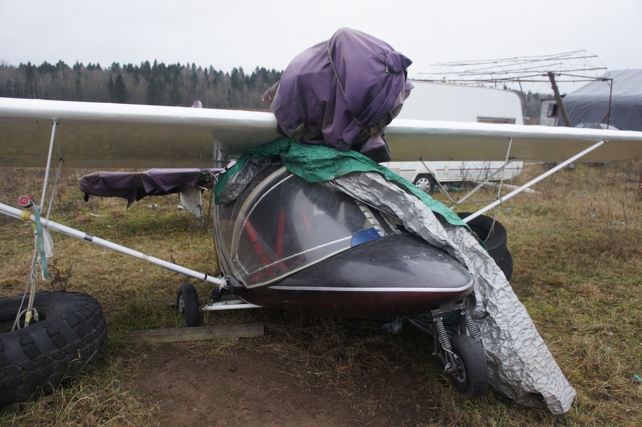

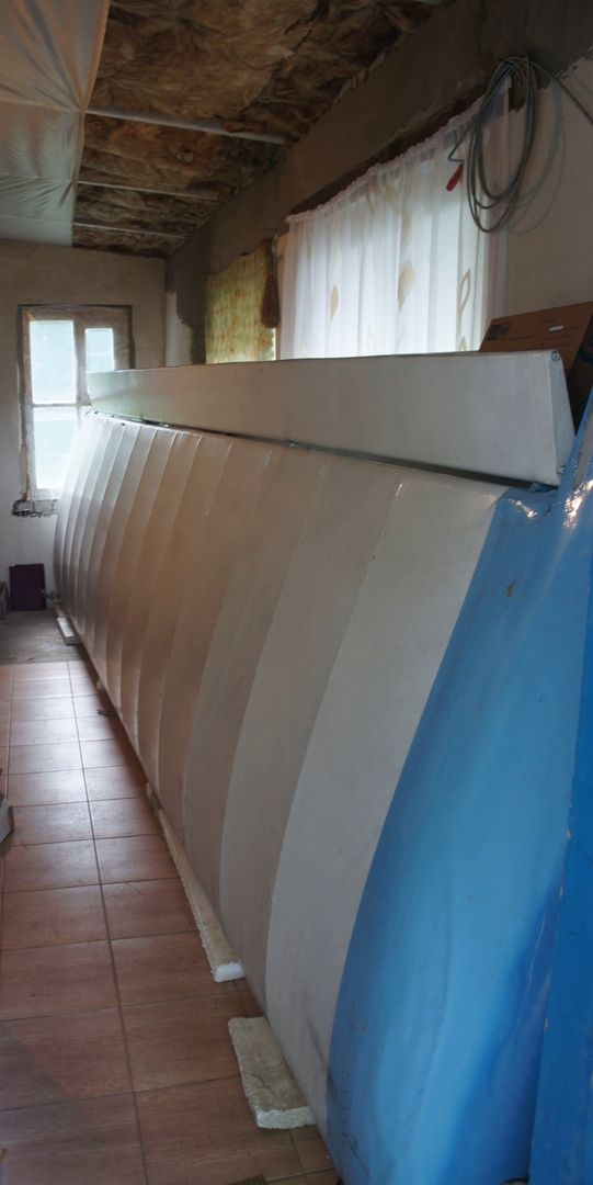

Здравствуйте что с носовым отсеком почему там вырезан люк ? И как видно по фото нужно делать перетяжку ?на это цену сбавите ? Двигатель запускался давно ?
Самолет мне достался уже с таким люком, причина его появления - неизвестна. Что касается торга - приезжайте, предметно обсудим. Перетяжка крыла не требуется.
Смотрите фото - в-основном, состояние обшивки такое. Что тут нужно перетягивать - непонятно)
