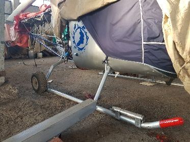

Вертолет стоит в чехлах, в рабочем состоянии, все силы хозяина уходят на постройку нового самолета в КБ.Буевича)

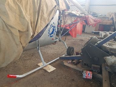

Проведена работа по усилению балки, обновлено шасси: замена всех четырёх стоек, в плане замена пяти подшипников вала рулевого винта.
