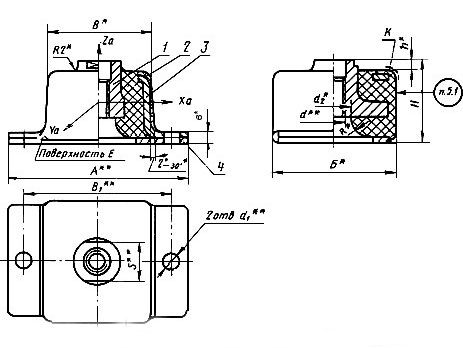

Амортизатор АКСС-10М
Также это изделие может называться: АКСС 10М, АКСС10М, akcc-10m, akcc 10m, akcc10m, akss-10m, akss 10m, akss10m.
АКСС-10М амортизатор предназначен для виброизоляции и защиты от ударных воздействий оборудования на судах, двигателей и коробок сельскохозяйственных машин, установок вентиляционных и кондиционирования воздуха, других механизмов и приборов.
Амортизаторы АКСС-10М-1 представляют собой резинометаллические изделия, состоящие из металлической скобы, несущей и опорной планок, соединенных резиновым массивом.
Технические характеристики АКСС-10М:
Максимальная рабочая нагрузка:
- по оси Za - 98 Н (10 кгс);
- по оси Xa - 98 Н (10 кгс);
- по оси Ya - 49 Н (5 кгс).
Статическая жесткость:
- по оси Za - 122,5 кН/м (125 кгс/см);
- по оси Xa - 166,6 кН/м (170 кгс/см);
- по оси Ya - 98 кН/м (100 кгс/см).
Динамическая (вибрационная) жесткость:
- по оси Za - 539 кН/м (550 кгс/см);
- по оси Xa - 784 кН/м (800 кгс/см);
- по оси Ya - 294 кН/м (300 кгс/см).
Ударная жесткость АКСС-10М:
- по оси Za - 588 кН/м (600 кгс/см);
- по оси Xa - 1669 кН/м (1700 кгс/см);
- по оси Ya - 490 кН/м (500 кгс/см).
Значение свободного хода амортизатора:
- по оси Za - 8 мм;
- по оси Xa - 7 мм;
- по оси Ya - 7 мм.
Деформация - 0,6±0,25 мм.
Статическая нагрузка - 1472 Н (150 кгс).
Тип амортизатора АКСС-10М - бескозырьковый.
Группа резины - 1.
Габаритные размеры - 70[ch215]43[ch215]40 мм.
Масса - не более 191 г.

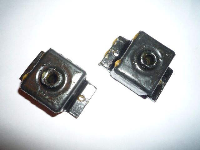

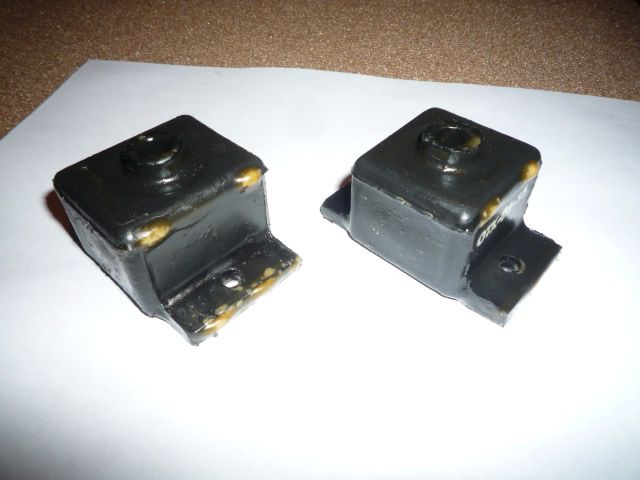

на фотках АКСС 10м и 15м (15й чуть пошире)
