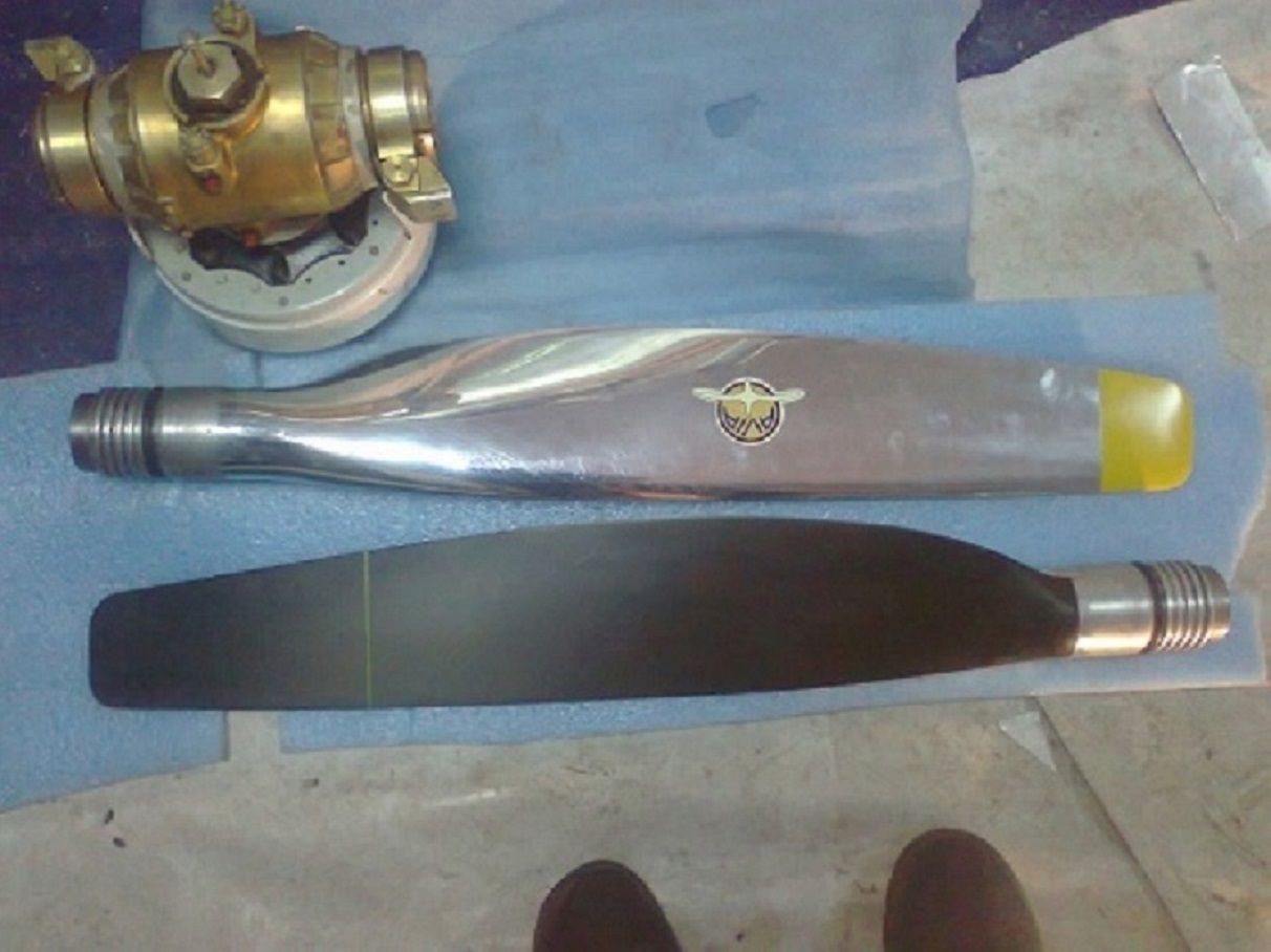

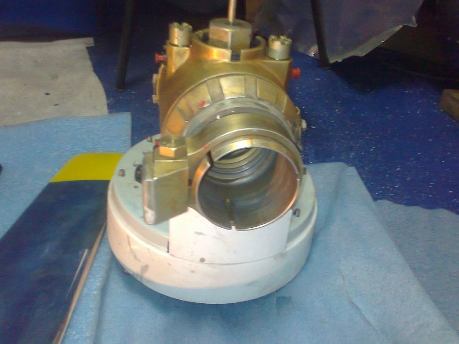

Продам ВИШ V-410+лопости Авиа d=1.8m
Alexnaz.2020
Ульяновск
Лопости Авиа новые d=1.8m, втулка новая  0 часов налета + кок под втулку.
Цена 70 т.р.
тел. 8-960-372-25-06
    96,9 КБ · Просмотры: 185
    74,2 КБ · Просмотры: 157
Это не под Л-410 это по Л-200 Морава большой эксклюзив, тем более двухлопастной, у нас в России может пара таких самолётов найдется, один из них в аэродром "Мачищи" Новосибирск.
ksm15 Вы не внимательно читаете. 😉
Это, как Вы заметили, не Л-410 а именно V-410! А это поверьте ой как не одно и то же. Хотя именно для Моравы. Комплектик очень сладкий конечно, и очень редко в первозданном виде выстреливает. Цена правда соответственная, не для самоделов, но справедливая.
Изнашиваются Серега, ой как изнашиваются. Не вовремя конус подтянул и капец - старая.
Становится с коленвалом одним целым и потом ее не отодрать.
Отодрать можно 🙂 и нужно. Съемник нужен только Очень хороший и часа 2 времени. Потом красочкой проверить пятно контакта и если все ОК затянуть снова
Согласен, но это если еще можно отодрать. Есть случаи когда с кусками коленвала отдирается. Приваривается и ничего не сделаешь. И еще есть беда, лопасти в стаканах прикисают. Тоже не очень приятная ситуация. Разбиваются рейки со временем, лопасть начинает люфтить по углам установки, правда после очень большой наработки. Нет ничего вечного. В общем забот хватает.
Извиняюсь что автору под засорили ветку, зато Up. 🙂
