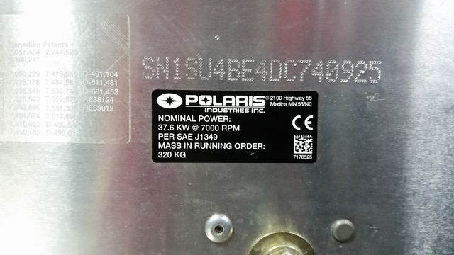

это точно? как Вы измерили мощность. я не смог найти ни где крут. момент. но явно мощнее рмз 500
Есть две версии происходящего: 1 - ошибка манагеров при переводе единиц; 2 - рекламный ход. Аналогичные снегоходы за бугром, имеют в ПСМ 60-65 л.с.(был аналогичный снеж именно с записью 60 л.с.). Причем хозяева данных снегоходов абсолютно уверены, что 60-65л.с. было на старых моделях, а уж вот на новых...85 точно! Лично я в это не верю, ибо объем остался прежний, системы зажигания и питания тоже. Есть сравнительный тест снегоходов Ямаха Викинг(46л.с.) и Поларис ВЛ ЛХ 500, где в ходе заездов на максимальную скорость и приемистость Поларис уходил вперед, но очень несильно, что нехарактерно для мотора, почти в 2 раза мощнее Ямаховского. Ну и в довесок, фото шильды, любезно выложенной на снегоходном форуме(см. мощность) :
В псм моего снегохода 85 л.с. Искал крутящий момент так и не нашел.
