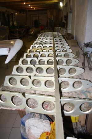

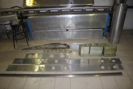

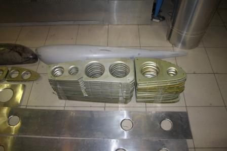

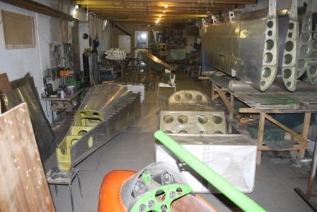

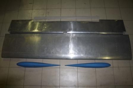

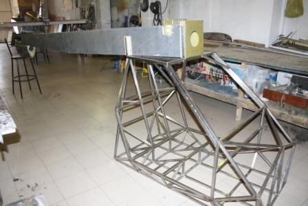

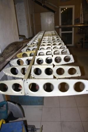

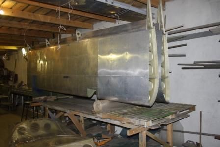

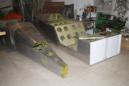

Интересует КИТ крыла. Профиль, площадь, расчетная нагрузка, кол-во лонжеронов, Цена кита?
Крылья 2-х видов:
   1.профиль Р-111А 15%,хорда 1,5 м.,консоль по заказу,элерон-закрылок,один лонжерон и несущая стенка,прочностные характеристики будут зависить от размаха и положения подкоса;
на снимках консоль 4м. с законцовкой,+4-3g;
   2.профиль NACA-2412,хорда 1,3 м.,консоль по заказу,элерон-закрылок,один лонжерон и несущая стенка,прочностные характеристики будут зависить от размаха и положения подкоса;
на снимках консоль 5м. с законцовкой,+4-3g;
   по цене в личку,зависит от степени готовности крыла-уточняйте!
