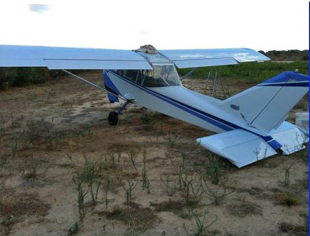

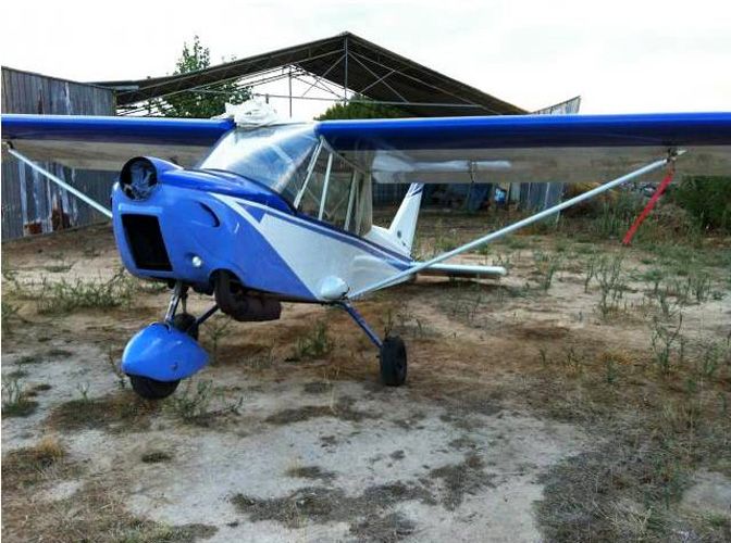

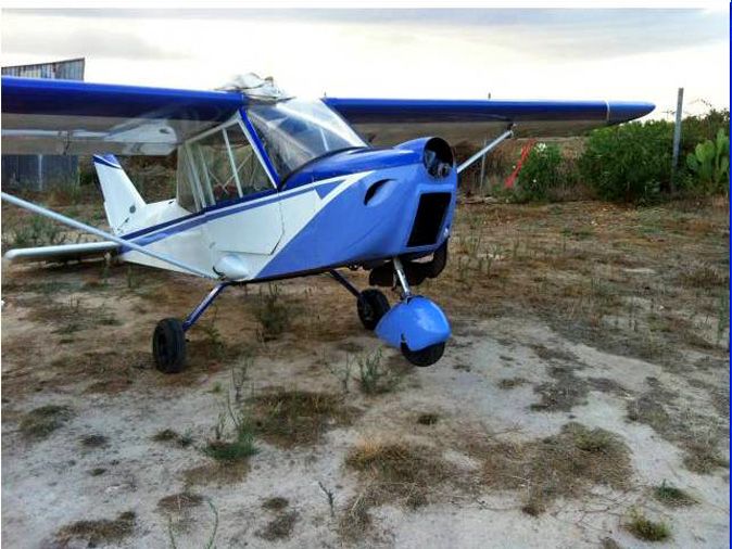

Продается 2-х местный самолет Dui Nando Groppo.
Продается 2-х местный самолет DUI NANDO GROPPO 2003 г.в. Складное крыло, в летное состояние приводится в течении 4-5 минут. Двигатель Ротакс 582. Налет планера 380 часов, наработка двигателя 110 часов. Дополнительные баки. Цена с учетом доставки в Россию 15800 долларов.
ЛТХ самолета:
Длина: 6,45 м
Размах крыльев: 8,51 м
Высота: 1,82 м
Площадь крыла: 10,20 м
Вес: 282,5 кг
Максимальный взлетный вес: 450 кг
Емкость топливного бака: 70 л + дополнительные баки 2Х16 литров.
Силовая установка: 1 [ch215] Ротакс 582, 64 л.с.
Производительность:
Крейсерская скорость: 120 км / ч
Скорость сваливания: 55 км / ч
Никогда не превышать скорость : 160 км / ч
Ограничения: + 4 / -2
Скороподъёмность: 5,0 м / с  максимальная на уровне моря

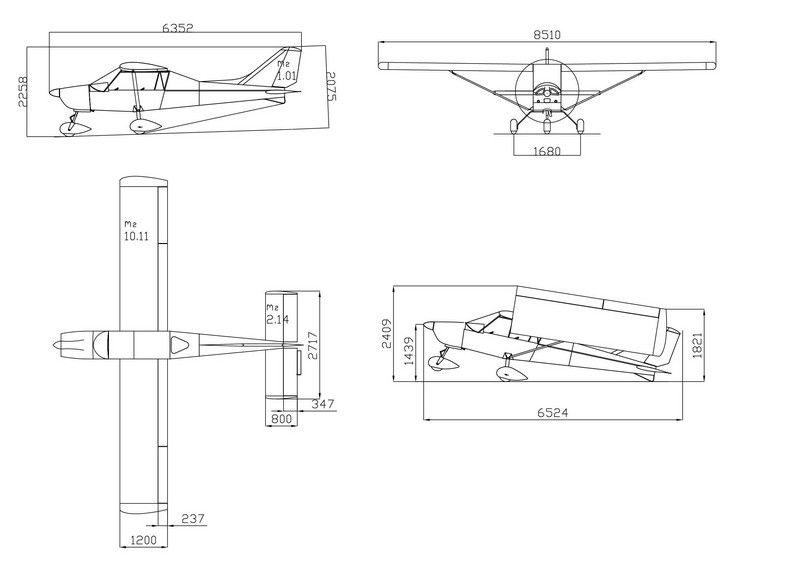

Это кажется он?
TECHNICAL DATA с 912-м:
DIMENSIONS
Wings Span      m      8,51
Wing Area      mq      10,2
Horizontal Plane width      m      2,26
Lenght      m      6,20
Cabin Max Width      m      0,78
Track      m      1,81
Tanks      litres      70
WEIGHT
Empty Weight (standard equipment with parachute)      kg      292,5
Limit Load Factor      g      +4 -2
Ultimate Load Factor      g      +6 -3
PERFORMANCES (max take-off weight)
Cruising speed      km/h      160 - 170
VNE      km/h      210
Stall speed full flaps      km/h      55
Climb rate      m/s      5
TAKE OFF/LANDING
Take off      m      120
Landing      m      100
    32,2 КБ · Просмотры: 198
Перевод:

Это кажется он?

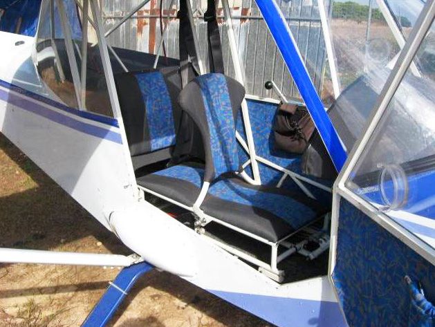

TECHNICAL DATA с 912-м:......... НЕТ ЭТО НЕ ОН ! Это Триал! DUI условно двухместный, на заднем сиденье удобно сидеть разве что ребенку.
Вот сколько места. На этом фото спинка переднего сидения сдвинута максимально назад. Если спинку подвинуть немного вперед, то на заднем сидении поместится ребенок в 100 кг.
    67,1 КБ · Просмотры: 360
