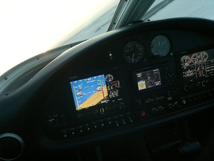

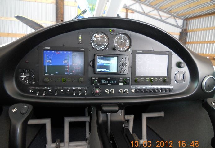

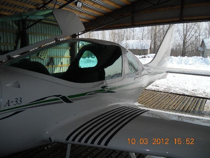

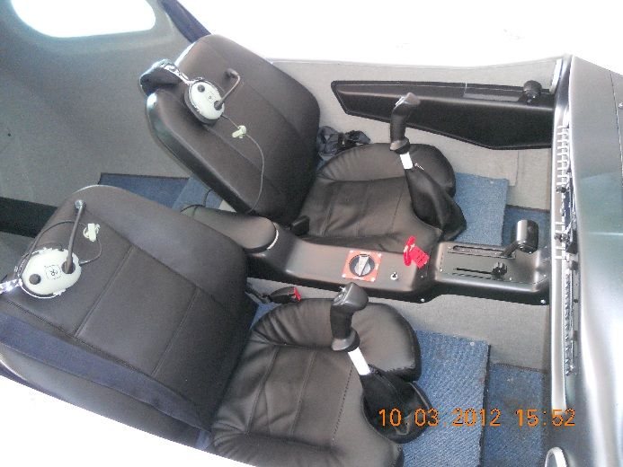

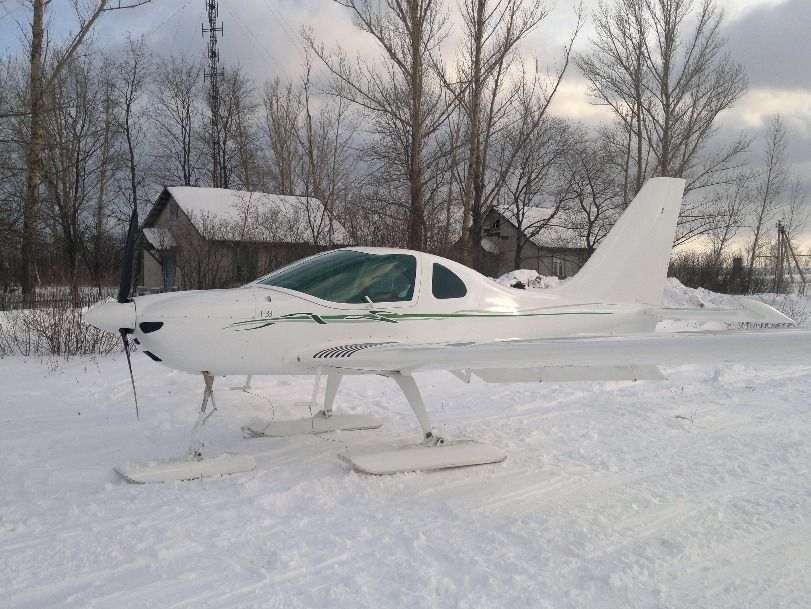

Продается А-33, выпущен в 2012г., налет-25 часов. Цена - 3 100 000 руб. Комплект: Двигател Rotax-912ULS,  лыжи,  колеса, УКВ-icom, Integra EFIS tl-6524, Integra EMS tl-6724, garmin-296, ВИШ - киевпроп, электрический триммер РВ.  За дополнительной информацией обращаться по телефону 8-9030203222 - Влад.
