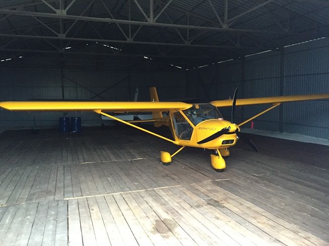

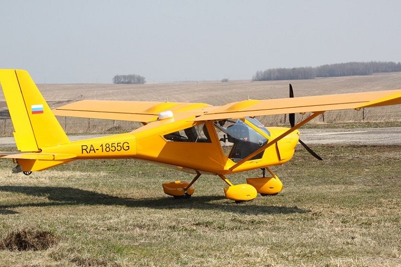

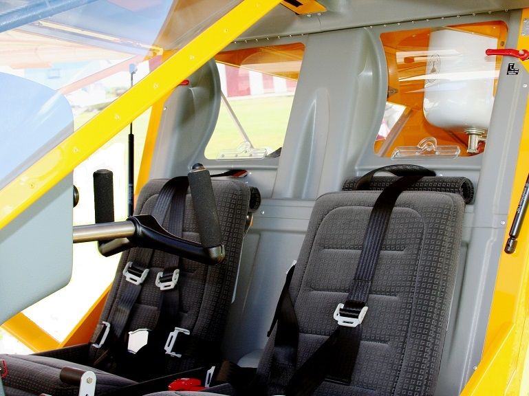

Продается Aeroprakt-22LS
DIR
Private Pilot R44
🇷🇺 Vladimir-city
Максимальная комплектация,
2012 год, куплен у дилера, Москва;
Регистрация и начало эксплуатации с середины 2013 года,

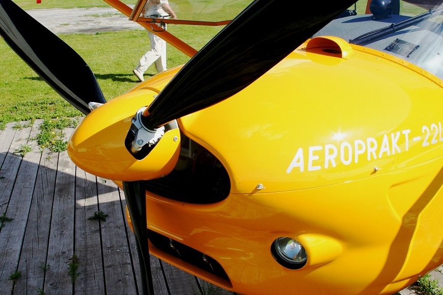

Двигатель ROTAX-912 (100hp), 89 часов,

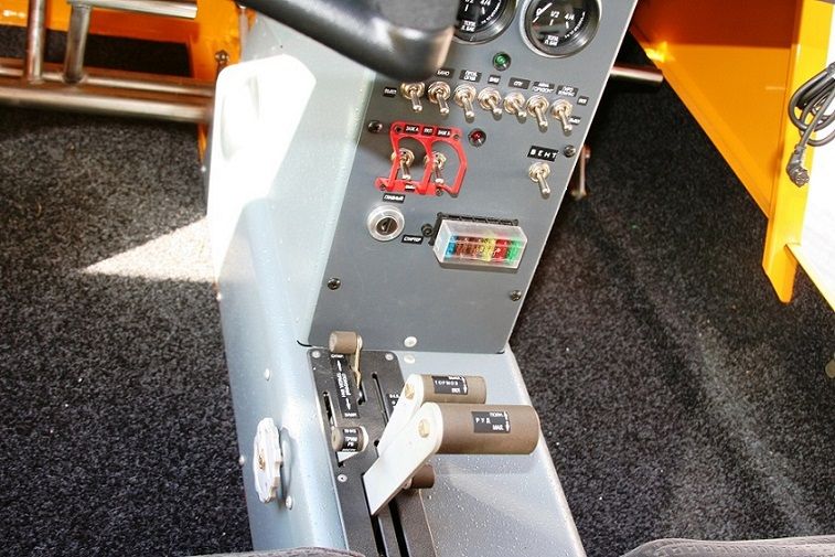

ВИШ, киевпроп,  электро (не автомат),
Спасательная система МВЕН,
Увеличенные топливные баки (2х57),
Обтекатели шасси, буксировочный крюк,

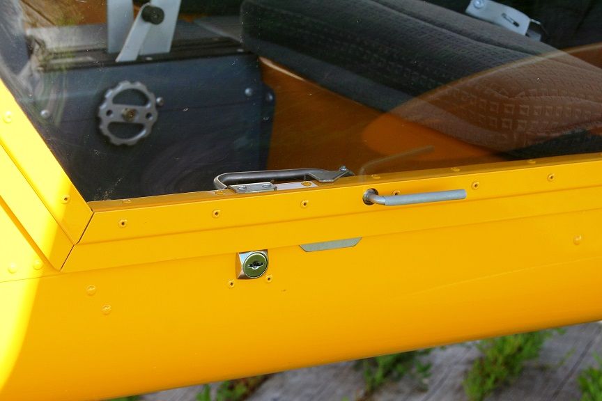

Замки дверей, стояночный тормоз,
Led БАНО, стробы, фара.

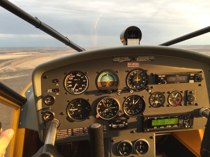

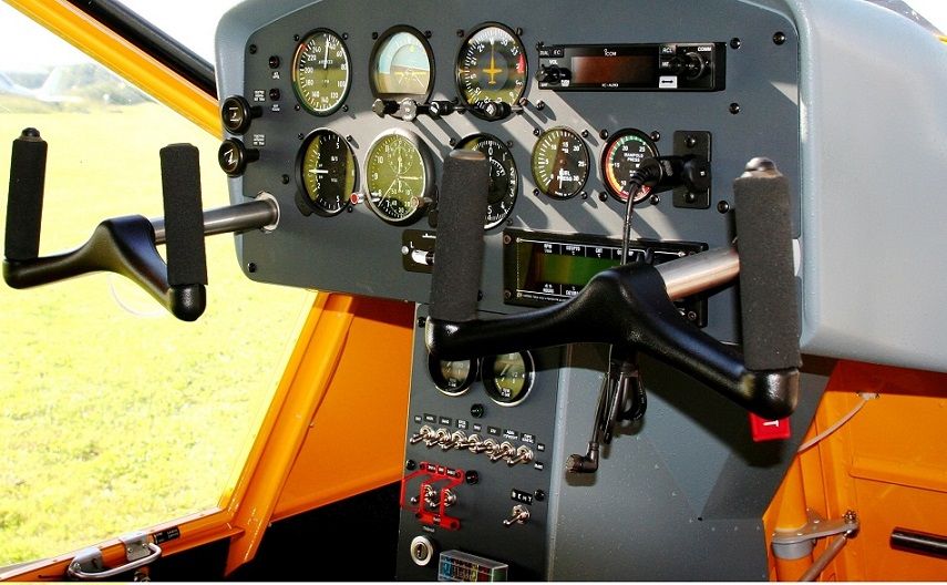

Контроль двигателя - FlyDat.
Радиостанция I-Com210.
Пр-во: www.aeroprakt.kiev.ua
Базирование, владимирская область, Павловское;
Состояние нового самолета, хранение ангар, эксплуатация - пилот выходного дня.
Причина, увлеклись маршрутными полетами, подбираем самолет побыстрее.
Цена 3600000р, торг
+79051444442
nikolay.zso@mail.ru
