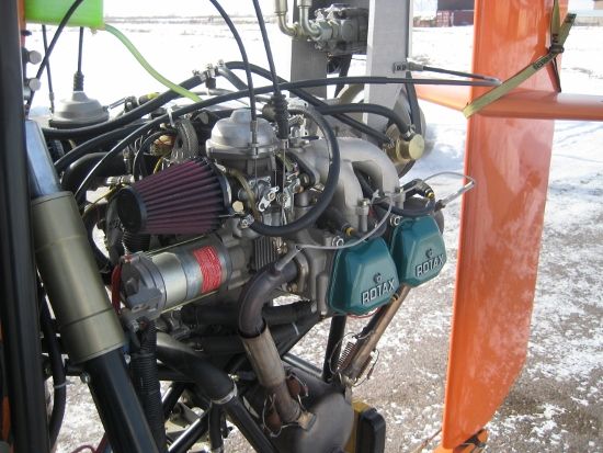

2004 год выпуска от «Аэромеханики», стоял двигатель BMW R1150RS
2008 году заменил на Rotax 912ULS и поставил новый ротор "Dragon Wings" 28’

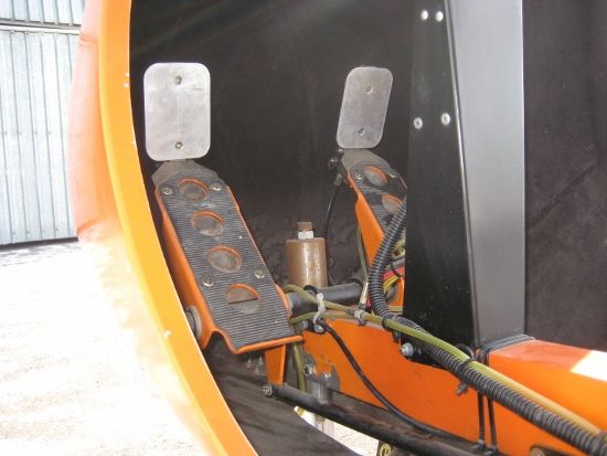

Установлена новая, доработанная раскрутка. Полностью заменена новая электропроводка. Переделаны РУД, рычаг раскрутки и поставлены ножные тормоза, а также сделана панель приборов для инструктора.

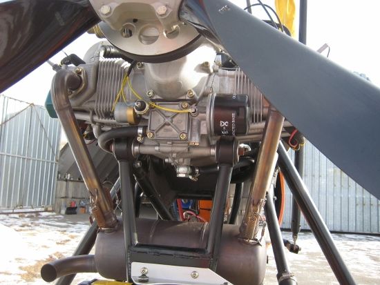

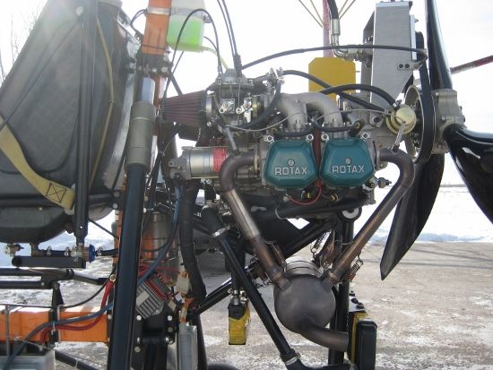

Продается автожир АМ-1 постройки компании "АЭРОМЕХАНИКА" 2004 г.

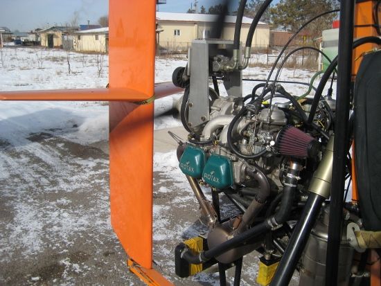

В октябре 2010 г. вместо двигателя BMW установлен новый двигатель Rotax-912ULS 100 л.с.
Налет АЖ с момента постройки 295 часов, после установки нового двигателя 10 часов
Наработка ротора (DW 28 футов) 10 часов
Маршевый винт - луганский Aero, наработка 10 часов

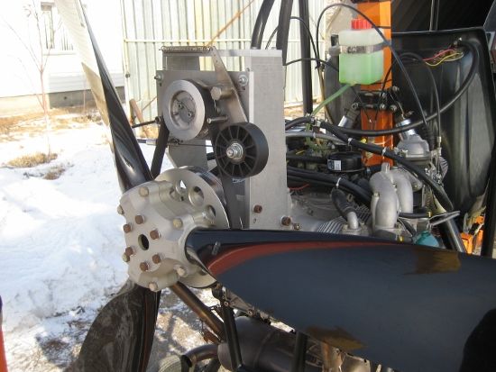

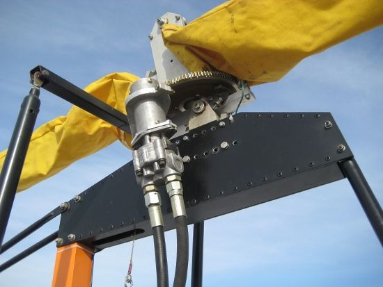

Предварительная раскрутка - гидравлическая, усиленная  (мотор и насос Parker-Gresen + инерционный бендикс EBB-75A), крутит до 180-190 об/мин
Топливный бак - питерское кресло 33 литра
Двойное управление, усиленная передняя стойка

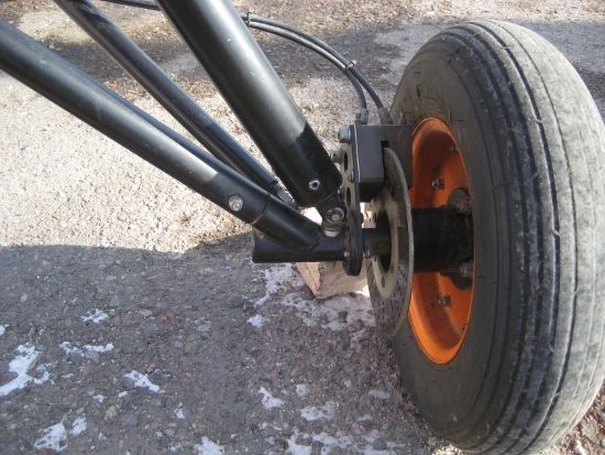

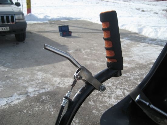

Установлена новая электропроводка. Переделаны РУД, рычаг раскрутки и поставлены раздельные ножные тормоза

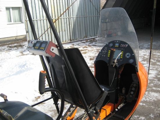

В заднем кресле установлены дублирующие основные приборы (обороты двигателя, УС)
