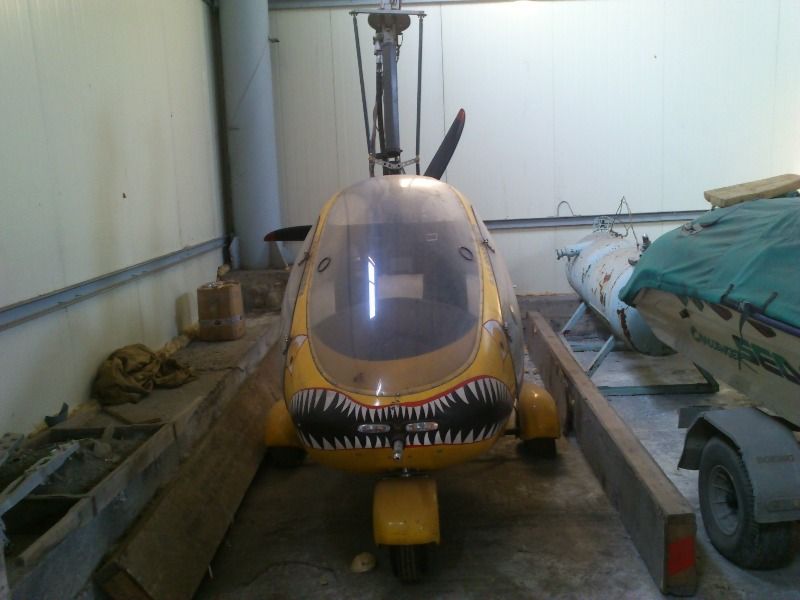

Предлагается к продаже RAF2000. Выкладываю по просьбе товарища. Со слов продавца 2001 г. в. Налет в России 30 часов.
Двигатель EJ22. Ротор RAF 2000.
Документы(с его слов) в наличии. Продается за ненадобностью(хозяин давно не живет в России). Находится под Хабаровском. Цена окончательная: 650 т.р. или обмен на авто соответствующей цены.
Хм.... А он шо из-за бугра привезён?
Судя по запечатанным в ящики лопастям ротора у владельца он не летал???
Это первый РАФ из тех, что собирал из китов П.Грушин. Вот тут он снят перед отправкой в Хабаровск в 2001 году: http://twistairclub.narod.ru/gyrolisteng.htm
Там его как минимум один раз приложили и потом, похоже, уже не летали, потому и налет такой. Кто и как его восстанавливал, консервировался ли двигатель, насколько сгнило все остальное за столько лет - неизвестно, так что это кот в мешке. Буржуи обычно такие сокровища продают в 2-3 раза дешевле, лишь бы что-то вернуть.
"Там его как минимум один раз приложили и потом, похоже, уже не летали" ...было касание ротором, после чего замена. Не летали по другой причине.
Ротор 30ft Dragon Wings
Скорее всего, вы слегка попутали. Роторы DragonWings выпускаются только до размера 28 футов, по спец заказу делаются 29 футов, но характеристики DW29 уже совсем не айс. К тому же DW конструктивно не встает во втулку РАФ без доработок. Да и оба ящика на вашем фото - от роторов РАФ.
Судя по фото, касание коснулось как-минимум еще и маршевого винта  😱
Вы совершенно правы. Опечатался.
Маршевый винт тоже менялся. После замены приезжал автор проекта и облетывал. Если он присутствует на форуме, думаю сможет подтвердить...
....хочу добавить что автожир находится в первозданном виде, за исключением замены ротора и винта. То есть без типичных для этой модели доработок.
Ещё раз хочу повторить для тех кто хочет купить raf2000 дороботка ОБЯЗАТЕЛЬНА! нужно или смещать вектор тяги маршевого винта через центр масс аппарата или устанавливать горизонтальный стабилизатор не менее 1.8 м2 (все катострофы на данном типе связаны напримую с этой доработкой !!!)
Го  вас не  спасёт ,это  не  самолёт ,  у автожира     нет  постояного   обдува   Го...  и  засада   с  косой  сидит   в  своём    месте .
