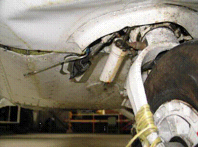

Details of Accident: Nose undercarriage collapse on landing at Carnarvon Airport on the 26th July 2011.
Damage: Propeller strike and engine shock load. Considerable structural damage and disruption occasioned to the nose landing gear and surrounding structure, in particular the nose gear mounting, forward bulkhead, firewall and lower front fuselage.

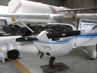

Хороший самолет, низкая цена, давайте расскажите что убито, а что ещё не убито? После растаможивании получим поврежденный самолет за 50 тыс у.е. Вопрос в том, что мы получим за эти 50 тыс у.е.?
Посадили самолёт с незаряженной передней стойкой.Хозяин с-та получил страховку и уже летает на новой Цесне.Эта Цесна реально востанавливаемая.Мы делаем по два  аналогичных ремонта в год в нашей авиашколе.Так как работаю в сервисном центре Цессна,то с запчастями,комплектующими,документацией итд буду помогать.Жалко разбирать на запчасти.Ей еще летать и летать.
    38,5 КБ · Просмотры: 181

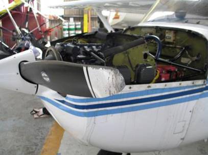

Движок,винт, моторама и т. д., это не посадка без аммортизатора, это козел. Можно фото всего аппарата ?
думаю оно мало что даст. надо полностью дефектацию делать.
наверняка был ударвинтом , а там передалось на движоки пошло поехало.....
Судя по фото выше никакого удара винтом не было-винт-то целый. А всё остальное надо реально смотреть на месте. Наверное проще всего снять капот двигателя и сделать фото с 2-х, 3-х сторон, всё будет видно.
винт повреждён.
    19,2 КБ · Просмотры: 160
