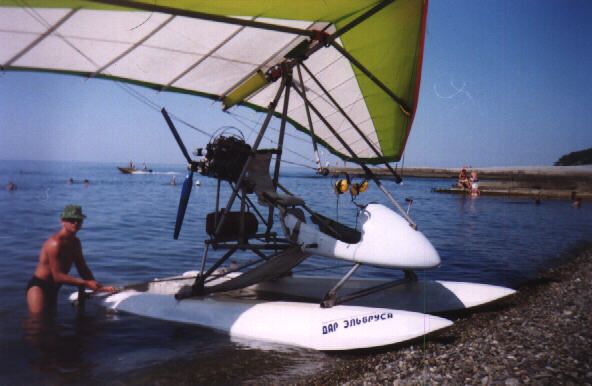

Чем отличаются поплавки от 1999г.?
5 лет на море на Ваших поплавках-но там не было 450, мах 380. С уважением
от 1999 отличаются сильно
1. увеличен объем
2. увеличена килеватость, что повысило мореходность и управляемость на режиме глиссирования
3. редан переделан
4. форма скег изменена
5. появилась возможность переставки телеги по длине поплавков
6. конструктивные есть различия
7. внешне новые выглядят более обтекаемо
По МОРСКОЙ теме можно писать много.
Основной ньюанс - разделите пресную и морскую воду.
Берег-песок или галька.
Потому- отработав на Севастопольских поплавках (великолепное качество изготовления Михаилу огромная благодарность) - но "барс" - однореданные на дельте-нельзя!!!!!!! Поставили на самолет-Бомба.
Ваши(99г.)- летали 4 года- проблема- доступ для ремонта "0".
По мореходности приемлемо, возможно малым водоизмещением.
с крылом П-18 загрузка 220 при ветре 3м/с отрыв на 9 сек.
Пластик "мягковат".
На море дюраль недопустим!!!!
Каждый день промывки пресной водой, но соль жрет с большим удовольствием.
