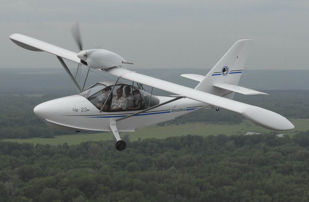

Продается гидросамолет-амфибия Че-23м
Продается гидросамолет-амфибия Че-23М.

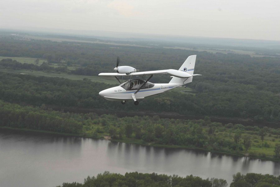

Легкий однодвигательный гидросамолет для любителей воздушных путешествий и отдыха на воде. Два топливных бака общим объемом 130литров в сочетании с умеренным расходом 912-ого Ротакса обеспечивают большую дальность полета.

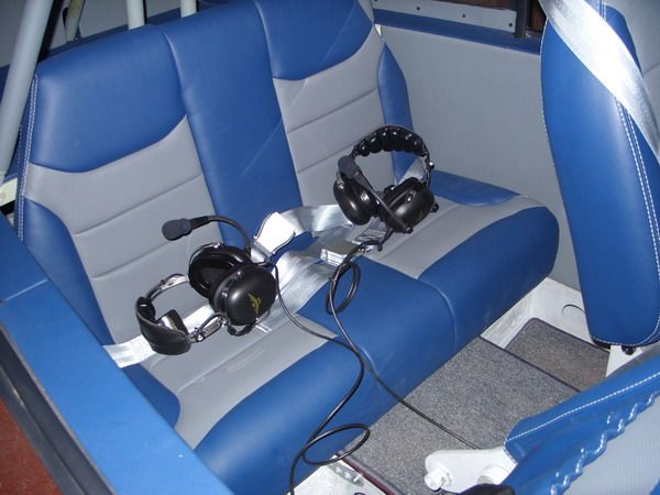

В кабине комфортно размещаются пилот и пассажир на передних сиденьях и еще двое на заднем диване. Конечно, если эти граждане много едят, сзади им будет немного тесновато, но ведь не автобус.
Имеется вместительный багажник в носовом отсеке, еще один за спинкой задних пассажиров, проблемы с размещением грузов у вас не будет.
На гидросамолете кроме боковых дверей предусмотрен выход через носовой люк, что позволяет причаливать носом к берегу и выходить, не замочив ног.
Отлично ведет себя при влете с воды даже с максимальной загрузкой

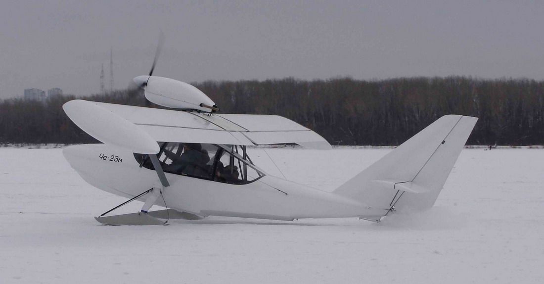

Для полетов в зимнее время могут быть  установлены лыжи
Прост в обслуживании, исключительно  ремонтнопригоден
Ну и просто красивый гидросамолет.
  Взлетный вес                                     700кг
  Вес пустого                                        380кг
  Скорость крейсерская                       140км/час
  Скорость максимальная                     190 км/час
  Скорость сваливания с закрылками   65 км/час
  Двигатель Rotax 912                          100л.с.
  Расход топлива                                  13-18 л/час
И все это хозяйство  вы можете получить в личное пользование за весьма умеренные деньги, примерно 85 тысяч Евро.
Самолет находится в Минске.

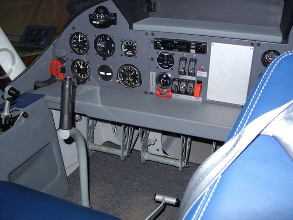

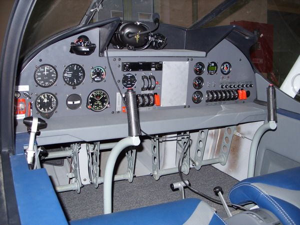

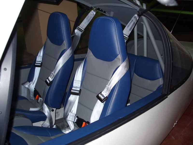

Он действительно новенький совсем, только облетан. Немного отличается от базового варианта. Изменен полностью интерьер, приборная доска,  привязные ремни. Доработан механизм выпуска-уборки шасси, установлена хорошая радиостанция, интерком. Установлены зализы и обтекатели там, где они должны присутствовать.  Все стекла поставлены на герметик, врезаны форточки вентиляции. Двери на газовых амортизаторах, передний люк сделан открывающимся на петлях в сторону, замок люка управляется из кабины. Изменена проводка управления двигателем, новый РУД. На ручку управления пока не обращайте внимания, заканчиваем разработку новой четырехкнопочной, скоро будет установлена.
Ну и еще некоторые доработки,  все делалось с любовью и для себя.
    45 КБ · Просмотры: 144
    52,8 КБ · Просмотры: 145
    47,1 КБ · Просмотры: 152
Коллеги! Самоль конечно интересный! Но но  один 100 сильный ротакс и взлетная как пишется 700 кг , да еще с воды (если вчетвером)........ Что то мало верится!
То скай мастер:
Я лично сам сидел в кабине Че-23М, когда самолёт взлетал с воды в четвером: я - под 90 кг с ботинками 🙂 + три человека в осенней одежде под 75 кг каждый + примерно 20 литров топлива. Да, можно сказать, что 20 литров топлива - это пустые баки (полные под 110 литров), но никто и не позиционирует Че-23М, как 4-х местный самолёт. Так, что могу ответственно сказать, что Че-23М в троём (по 80 кг каждый) + полные топливные баки (110 литров) с воды взлетает! Разбег с максимальным взлётным весом до отрыва от воды метров 300-400, не более. К тому же, надо учесть, что пропеллер на Че-23М фиксированного (переставного) шага, а не ВИШ. Если поставить ВИШ - то взлётные характеристики улучшатся, я уверен на 100%.
...с пустыми баками с натугой..... но взлетает
проверенно.

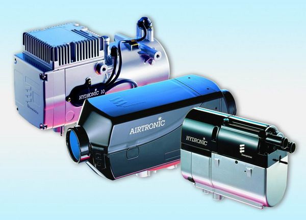

Система вентиляции/отопления реализована или......? И если реализована, то можно подробности?
Вентиляция салона через поворотные форточки, а вот обогрев при таком расположении двигателя реализовать сложнее, чем обычно. Но все легко решается установкой автономного отопителя типа Webasto или ему подобного. Весят около двух с половиной килограмм, работают на дизельном топливе и места почти не занимают. У нас зимы какие-то учебно-тренировочные стали в последнее время, а для Сибири вещь необходимая.
