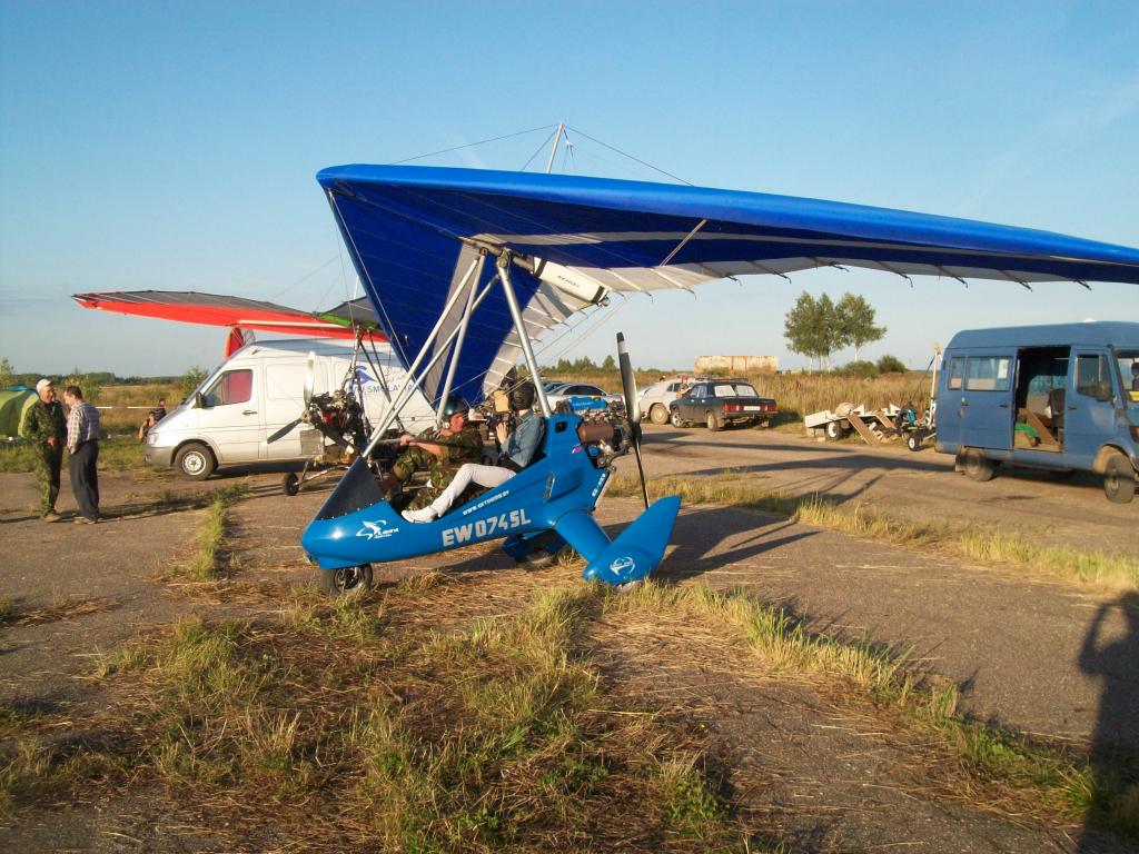

Продаётся крыло Strenger
bfl
Дата рожд. - май 2009г. Площадь 14,8. Материал- дакрон. 24 часа.Причина продажи-Профи TL
    139,3 КБ · Просмотры: 192

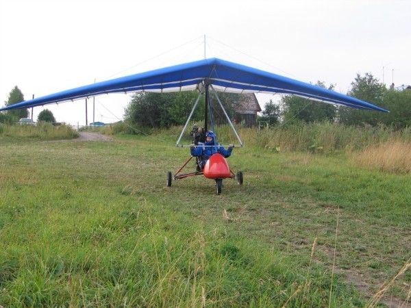

ЭТО Крыло было куплено мной ещё 2009г. Могу сказать что Стенжер самое удачное крыло из всей линейки АЭРОС.
    59,4 КБ · Просмотры: 149

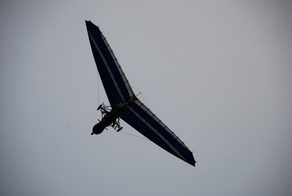

    12,1 КБ · Просмотры: 176
