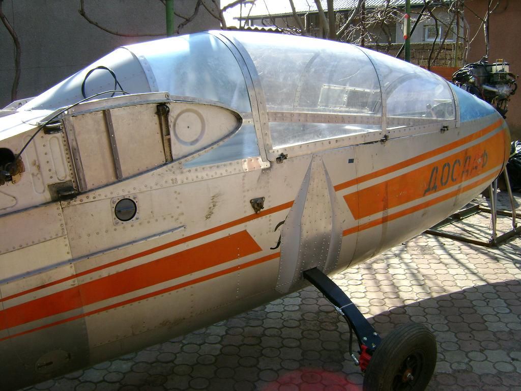

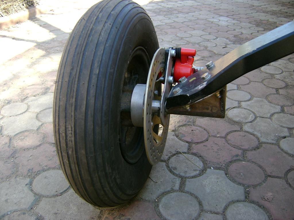

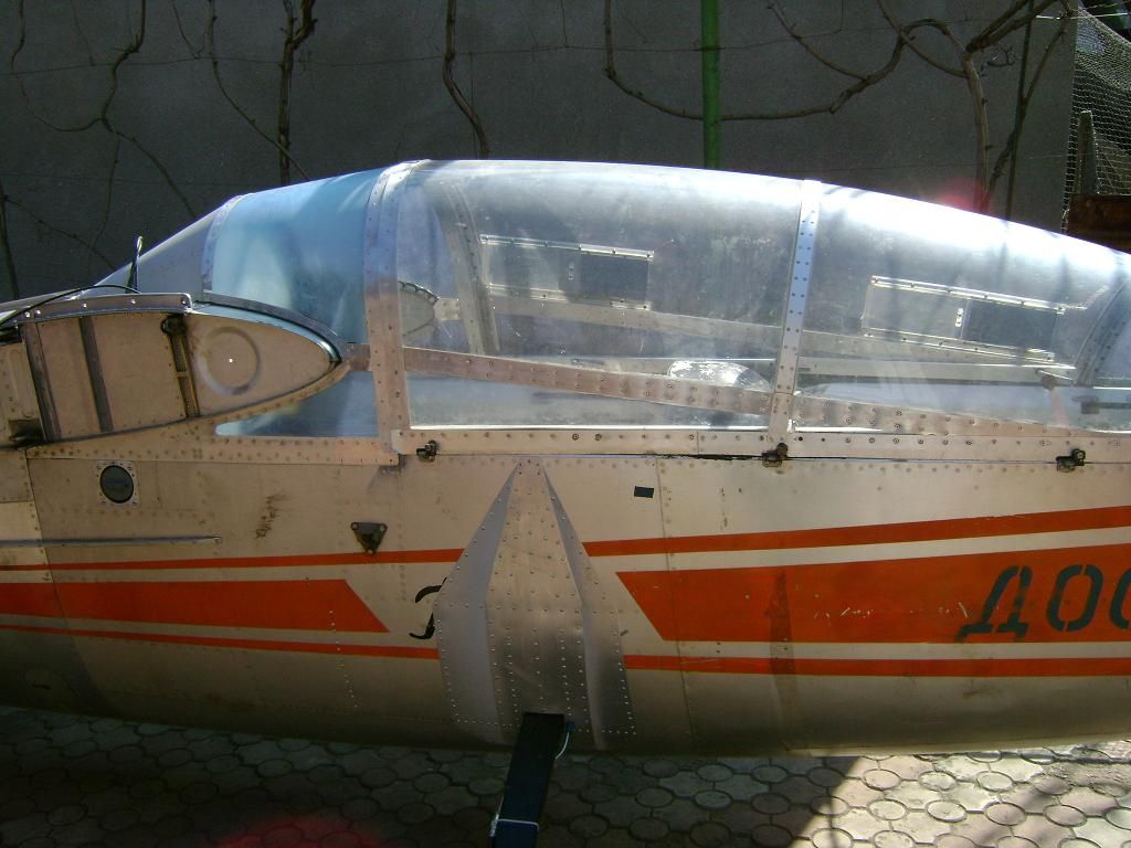

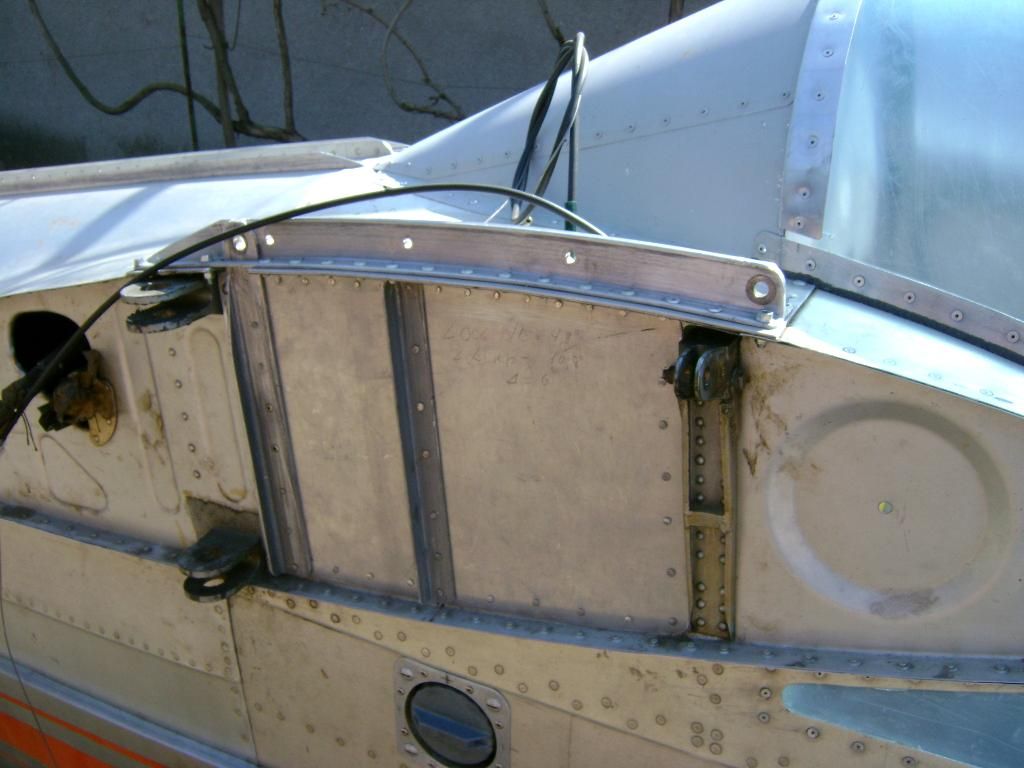

Место заднего пилота поднято на 150мм,для лучшего  обзора,поэтому и подняли фонарь.

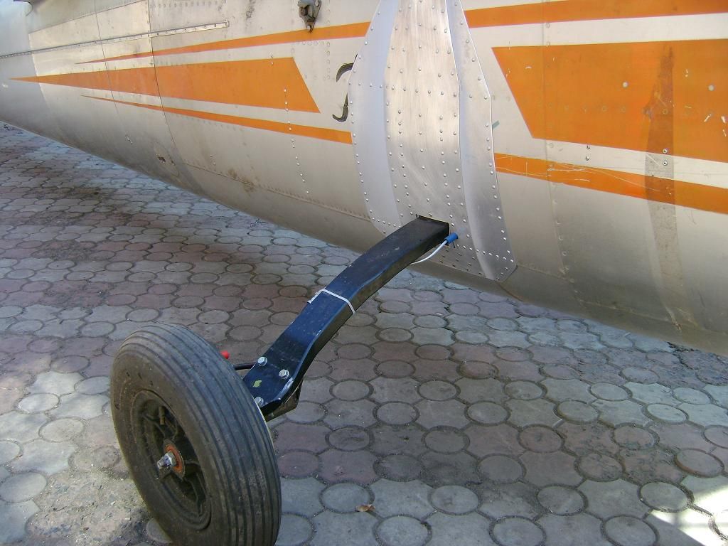

и что будет с такой компоновкой шасси при полном газе... капот! 😉
Полный газ  резво можно и не давать плюс вынесенное шасси вперёд а вот на заднюю опору возросла нагрузка которая работает на выкручивание сдвоенного шпанголта да и  зачем так издеваться над Блаником если моторная установка великолепно ставится на узлы навески крыла ну а шасси не нахожу слов для коментария...
Не совсем так. При установке оси ВВ под углом к потоку в-9,5 градусов ( вниз для обдува ГО ) все проблемы по "капоту" снимаются. Стандартный Бландер с 503м разбегается на основном колесе без проблем ! Вот так.
[highlight]Стандартный Бландер с 503м разбегается на основном колесе без проблем ! Вот так. [/highlight]
А какова длина разбега с 503 вдвоем в кабине? и скороподъемность?
На плотном грунте с двумя пилотами метров 70:
[media]http://www.youtube.com/watch?v=93FWELtiGOw[/media]
Скороподъёмность вдвоём полтора метра.
Небольшое уточнение - если грунт ВПП плотный.
В противном случае может вообще не взлететь, бо колесо одно, и не очень большое, а вес с мотором, двумя пилотами и топливом получается приличный.

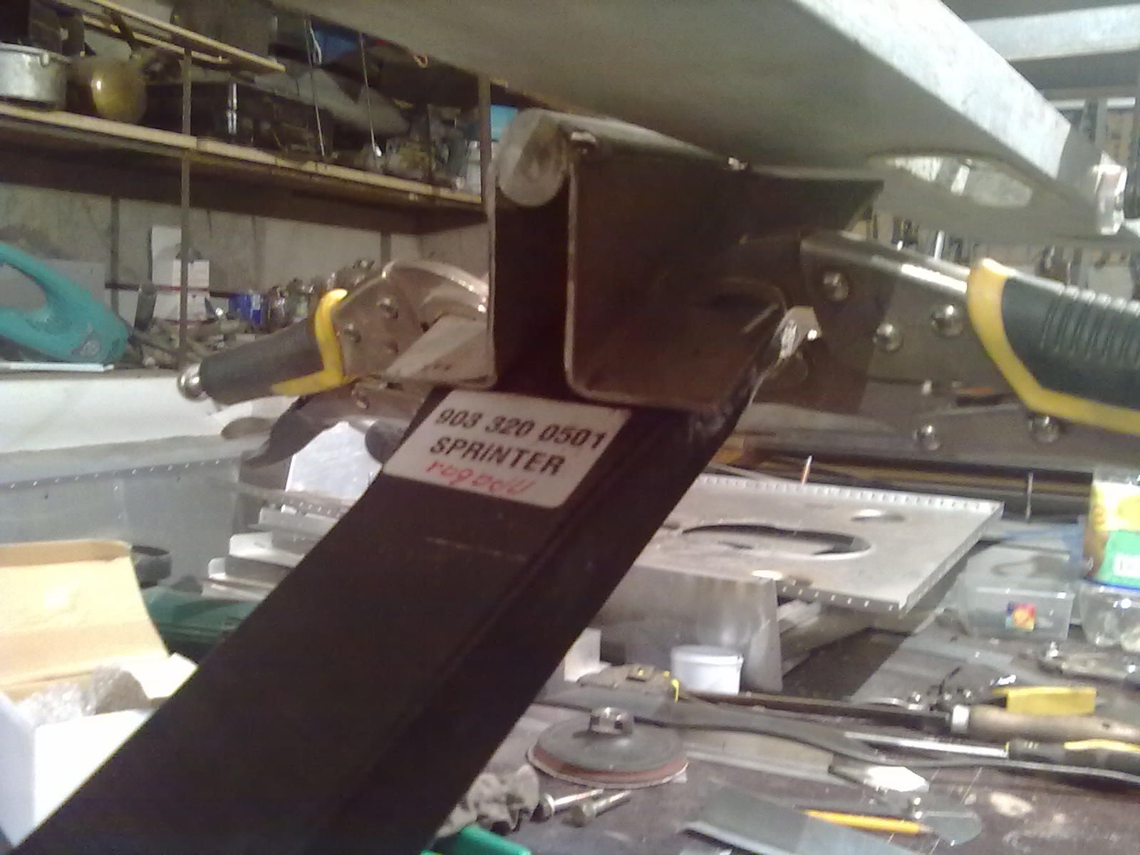

Вопрос ГП.
  Что за рессору Вы применили. Характеристики и производителя
укажите, если можно.
Узел шасси который в кабине...
