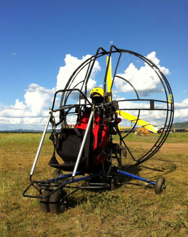

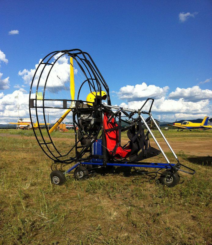

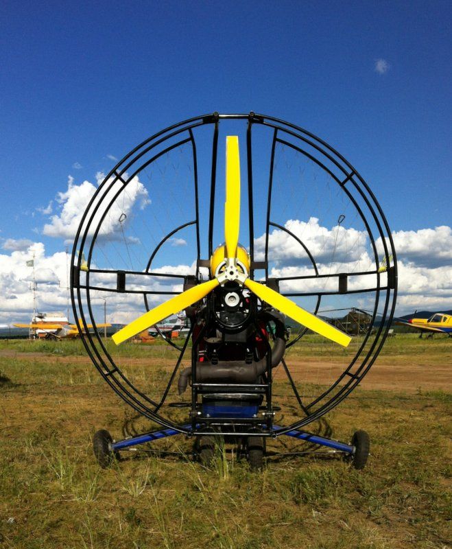

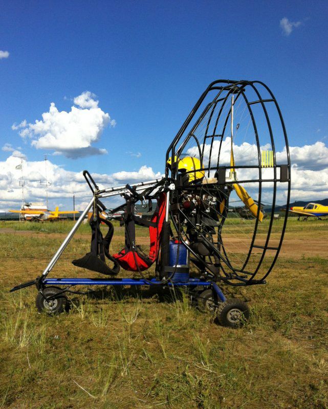

Продается паралет двухместный, с мотором РМЗ-500(стартер ручной), редуктор ременной, пропеллер ВК-5(Казань). Топливный бак 20 л.
Крыло Джамбо 46 производство ASA(для большой грузоподьемности, инд заказ.). Летал с пассажиром 115 кг. Растаманская расцветка, изображение орла с наскальных рисунков найденых в Забайкалье.
Наработка на моторе около 50 часов, налет крыла 40 часов.
Состояние всего комплекта очень хорошее, мотор легко заводится, тяга предостаточная. Крыло без повреждений. Заменено насколько строп.
Телегу построил я. Уже давно. Простаивала несколько лет. Теперь я на парапланах, и паралетах почти не летаю. Теперешний владелец попросил выставить на продажу. Купил у меня его, но не эксплуатировал. Продает вынужденно, переезд в другой город, а так же нужда в средствах. Аппарат находится в Чите.
Тел. владельца: +7(914) 127 38 11 Игорь. Вопросы торга, оплаты и отправки к нему.
На вопросы по аппарату отвечу я, по телефону +7(914)521 83 93 или на форуме.
Стоимость комплекта- 250000 руб.Шлем(желтый интеграл с забралом) и колдун идет бонусом. Доставку оплачивает получатель.

Шесть колес! это круто...  сначала подумал, что показалось  🙂
Интересно узнать какой вес у паралета?
Взвешу на днях, не помню цифру. Не тяжелый он. Колесики легкие, диски пластиковые. Схема шасси "велосипедная", боковые колеса лишь поддерживают и информируют о крене купола на взлете. Есть обзорное зеркало для купола(верхнего вида). Силовая установка с ограждением изготовлена Иркутской компанией "Аэротрейд" выпускающей аэролодки "Речной внедорожник". http://www.airboat-irkutsk.ru/
Сварено все профессионально. Ограждение разборное(на липучке). Роль сидений выполняют парапланерные подвески, метод крепления-"сверху"(как на мотопараплане), что повышает пассивную безопасность позвоночника и таза, при жестком приземлении(если таковое случится).  Передний пассажир сидит полулежа, очень комфортно. Есть "система автоподъема крыла", на старте руками тянуть передние концы не нужно. Есть ножное управление, в воздухе можно рулить ногами. Есть телега для перевозки за машиной(в комплекте).
