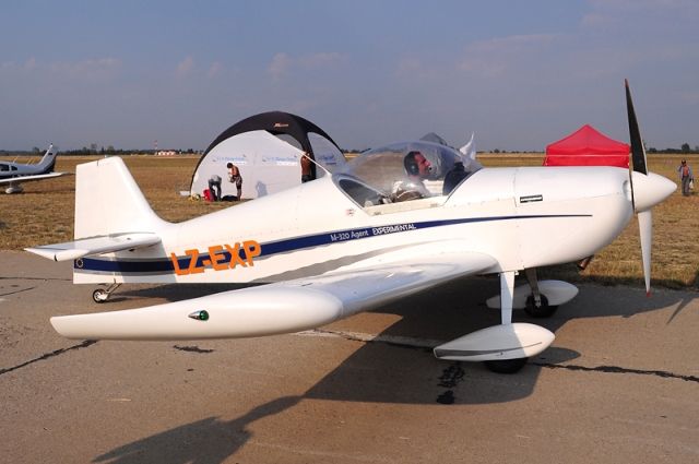

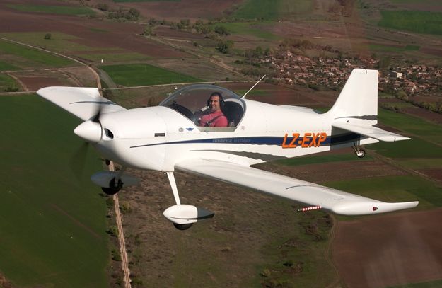

Продается самолет любительской постройки М-320 Агент (похож на RV-9). Г.в. 2008. Налет планера 100 л.ч. Двигатель Lycoming О-320 E2D. Винт McCauley 1C172BTM7359. Находится в Болгарии. Цена 20т. Евро.

Добавляю некоторие ТТХ
Размах крыльев 8 m
Площадь 11 m2
САХ 1,4 m
Сужение 1
угол установки крыла 2°
Стреловидность 0°
Угол поперечного V крыла 4°
Профиль NACA 2415
площадь ХОП 2,08 m2
площадь ВОП 1,4 m2
Длина 6,2 m
Ширина кабины в плечах 1,1m
Висота кабины 1,2 m
Колесная база 4,65 m
Колесная следа 2,0 m
Размер шины 400x150 mm
размер хвостового колеса 160x60 mm
Максималная взлетная масса 750 kg
масса сухого самолета 461 kg
общая вместимост топливнъйх баков 110 Litres
Разчетная перегрузка (for Normal Category) 3,8g
Двигатель Lycoming O-320-E2D 150HP
скорост сваливания 95 km/h. без механизация
Vy 135 km/h.
Крейсерская скорость 110 узлов
Va 208 km/h.
Vne 260 km/h.
Скороподемность 8m/s
Разбег и пробег 220m
