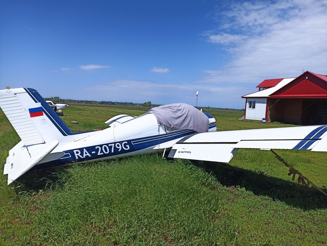

Продается самолет легенда Moran Solonie MS.885, способный понять и простить. Хотя авиация ошибок не прощает. Идеальный самолет для новичков и малоопытных пилотов. V образность крыла не позволяет ему валиться в штопор. При потере скорости самолет парашютирует. Имеет сдвоенное управление, подойдет для обучения. Самолет зарегистрирован. СЛГ просрочено. Установлен двигатель Continental O-300. Самолет базируется в г.Оренбург, аэродром «Кушкуль». Был ввезен из Германии, активно использовался с 2014г. Двигатель налетал 2100ч и был разобран. Коленвал отправляли на экспертизу, итог можно ставить с родными вкладышами. Распредвал под замену, поршневую тоже. Остальное не дефектовали. По факту остается решить вопрос с двигателем, восстанавливать этот, или ставить другой, сделать формы и самолет встает на крыло. У владельца самолета нет возможности решить финансовый вопрос с двигателем. В связи с этим принято тяжелое решение о его продаже. Стоимость планера 2млн, двигателя 0.5млн. Продаются вместе, или раздельно. Планер продается целиком с авионикой.
Звоните, отвечу на любые вопросы. UTC +5 +79501837867
