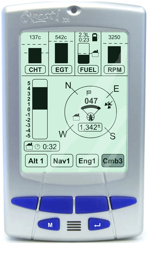

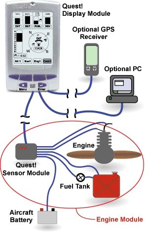

Мотор, который установлен  на паралет, эксплуатируется более 4-х лет, наработка около 300-х часов. Все детали еще "родные". Используется смесь АИ-95 с 2% масла Taboil 2T.  Для контроля работы на парлет установлен мини-компьютор Quest, который помимо параметров температуры свечи, жидкости и выхлопных газов, показывает расход топлива, его остатки, тахометр и т.д. Для термодатчиков есть резьба в головке цилиндра и выхлопном коллекторе.

А чё это за Quest такой, не слышал дажа  :-?.

Quest!XC - МФУ для микроавиации. Раньше работала ссылка:
http://www.activeflightsystems.com/index.php?id=1
