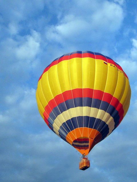

Продается тепловой аэростат серии АТ-104, модель 80ТА
Bogalek
Производство “РУСБАЛ” 2008 г, налёт около 50 часов.
Оболочка "Классика", объем 2550 кв.м., сине-бело-жёлто-красная, с креплениями под рекламные баннеры.
В комплекте:
1.Гондола: размер 1500*1050*1150,на 5 человек, закругленные края, серая замша, чехол;
2.Блок газовых горелок АТ80.300 с запчастями;
3.Вентилятор Honda с чехлом;
4.Балонны газовые 50л. с чехлами-4 шт.;
5.Приборный блок Brauniger IQ-ONE;
6.Сумка для оболочки, карабины, стойки, чехлы для стоек, ремни крепления баллонов, фал запасной 25м., ЗИП,сумка для стоек и чехлов, сумка для огнетушителя и аптечки, огнетушитель, аптечка медицинская, фал привязной, рукав технологический для заправки газом, переходник автомобильный.
Дополнительно в комплекте: фалы привязные (общая длина около 300 м.), подстилка из ткани Taffeta площадью около 300 кв.м.
Все необходимые документы имеются в наличии.
Аэростат находится в г.Вологде.
Цена-480 000 р.
Александр, т. 8-951-730-4426, bogalek@yandex.ru
    39,1 КБ · Просмотры: 346
Расскажите побольше о ресурсах , себестоимости лётного часа, и т.д.
Тут публика не сильно сведующая в данной специфике.....
Добрый вечер Александр.Были ли повреждения оболочки при эксплуатации.До какого срока действует СЛГ? Владимир
Добрый день Владимир.Были незначительные повреждения оболочки.На данный момент, повреждения устранены на профессиональном швейном оборудовании с   соблюдением всех необходимых технических требований -полностью аналогичная ткань, нитки,шов. Аэростат стал ещё крепче и красивее :~)
СЛГ действовал с момента приобретения 20.01.2009 до 20.01.2011. Последний год аэростат не эксплуатировался.
На данный момент полностью готов к полётам.
