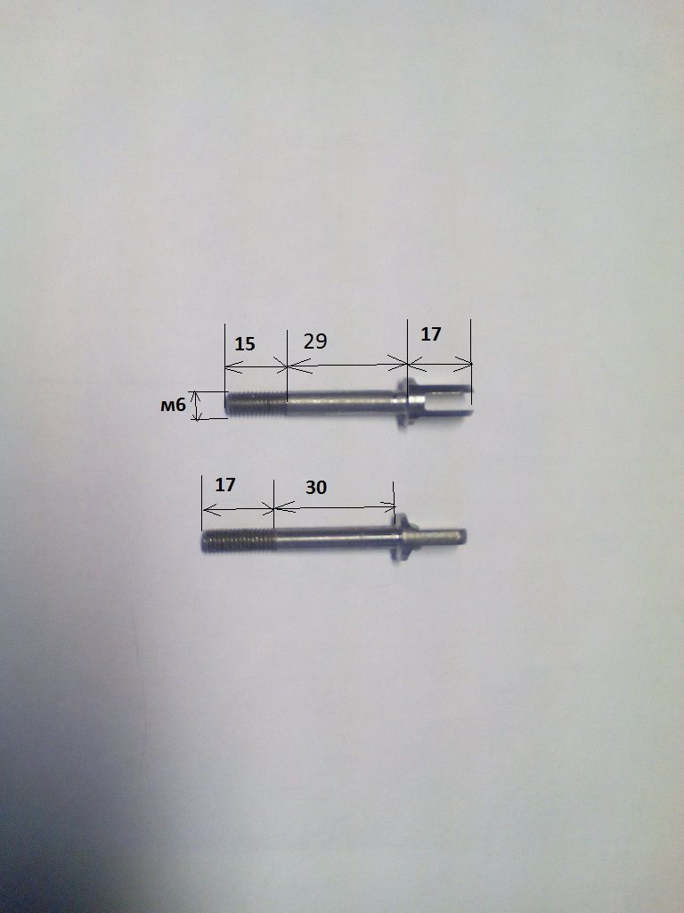

Вы не указали размеры уха и вилки и просверлено ли отверстие в ухе и вилке, если да,то какой диаметр. Да фото бы по-четче, чтобы понять чистоту обработки.А так мне нужны по 20 штук и размеры не 29 и 30, а 60мм.

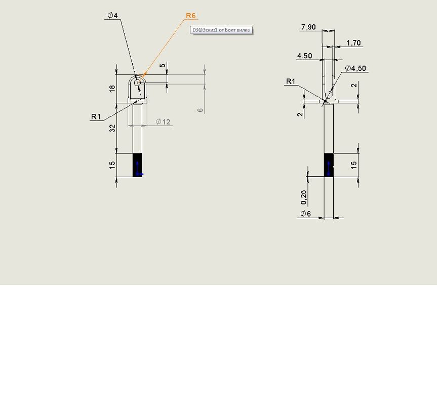

Отдавал токарю вот этот чертёж.
Или я как-то обяьснил не так,ну в общем они мне не подошли.
А я за них также отдал по сотке.
Отверстия нет. Если нужно будет,просверлю.
Чистота не айс, да мне и не важно.
За качественные болты просят 150 за шт
