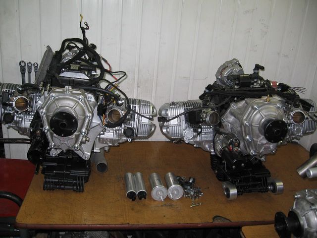

Продаю две СУ BMW R1150 без наработки. Состояние под клапанными крышками хорошее. На моторе электроника оригинальная.Сальники,провода ВВ, свечи, носос и фильтра новые.  Выход для понели приборов сделан.
Редукция 3.0
Новый лёгкий генератор и шкивы. На одном есть моторама с сайлентблоками. Новые алюминиевые маслорадиаторы.
За каждый по 165 000 р
В разумных пределах можно уступить.

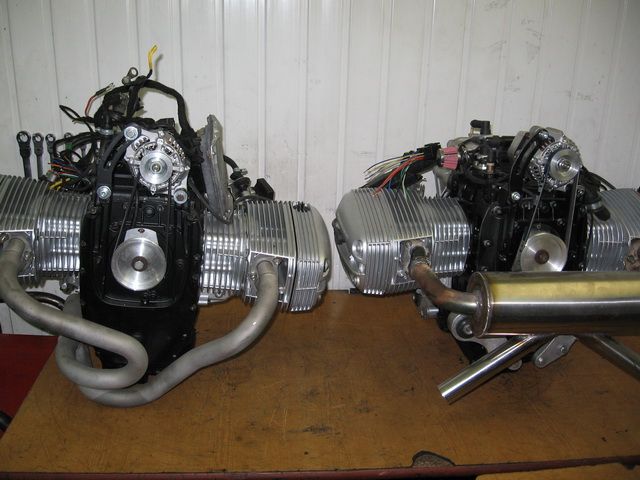

Новые, маслорадиаторы. Увеличенные, дюралевые.
Новый лёгкий Японский генератор. Конечно новый редуктор.
Всё остальное написано выше.
Удачи!

Какая мощность (л.с.) двигателей и почему такая "оригинальная" установка выхлопных патрубков и глушителя, на дельталёт, моё мнение, чтобы установить двигатели столкнёшься с проблемами. Если не прав, объясните.
