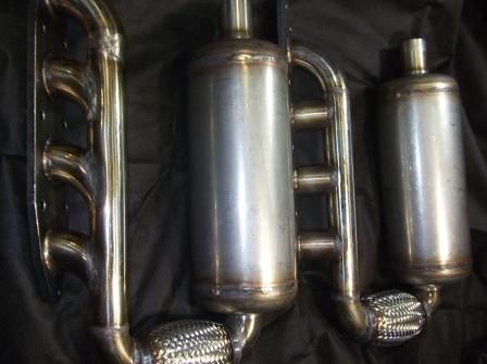

Доступна новая конфигурация.
Для Сузуки G13 и G16, Хонда. Вместо гофры возможно шаровое соединение или сразу "банка". Конфигурация по желанию заказчика.
Нержа 08Х18Н9Т.
Вес 4300 г.
Стоимость 12000 руб.
С уважением, Lacerta.

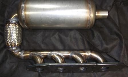

Подниму тему. Моделька несколько улучшена, цена несколько снижена-11400 руб.
Конфигурация и диаметр по желанию заказчика. Доступна отправка по СНГ, Балтии, Европе.

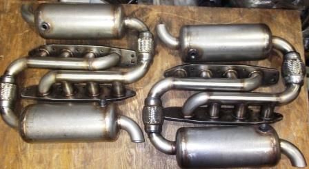

Апну тему.
Для Сузуки G13 и G16, Хонда D16; L15. Вместо гофры возможно шаровое соединение или сразу "банка" на выхлопных трубах.
Нержа 304, 08Х18Н9Т.
Вес 3800 г. Стоимость 22000 руб., что поделать, все вздорожало.
4Т глушители представленные на моем сайте: http://www.technotech.ru/katalog/glushiteli/glushiteli-4t/
т. +79086640759 г. Иркутск (+5 часов к мск.), эл. почта aerotango@bk.ru

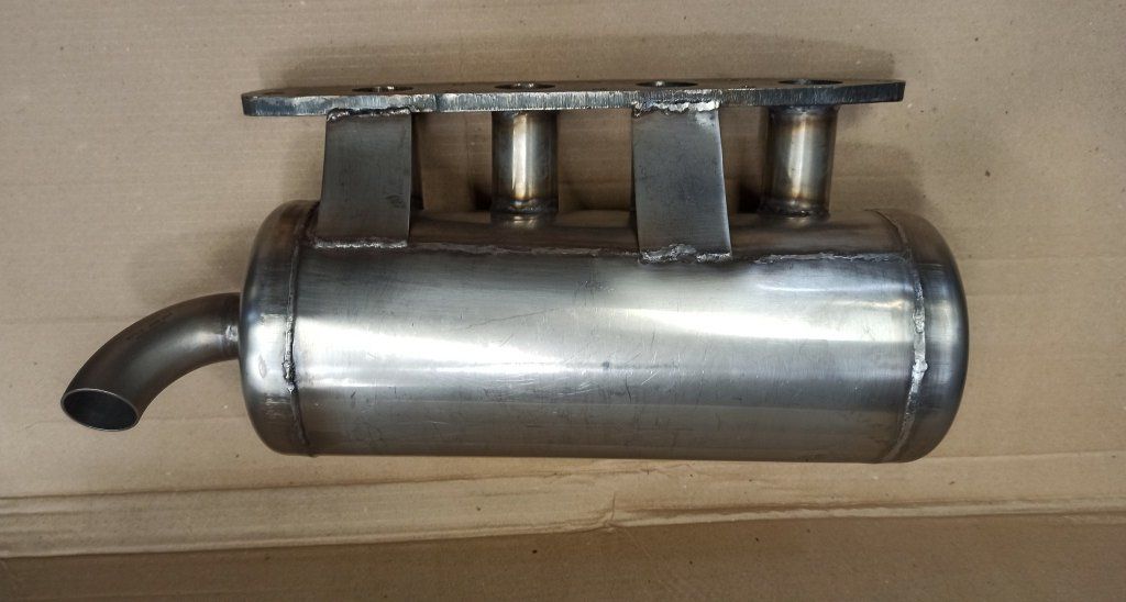

Не думал, что в личке у вас другой ник.
Фото нашел пока только одно.
Сейчас форму косынок изменил.
Все понял. Мой опыт - такие косынки не дают достаточной жесткости, глушак трещит. Я летаю на Сузукт 20 лет, и хорошо себя ведут глушители с жесткими подпорками на болты на блоке. Фото. Такое не делали?
Здравствуйте Vassili.

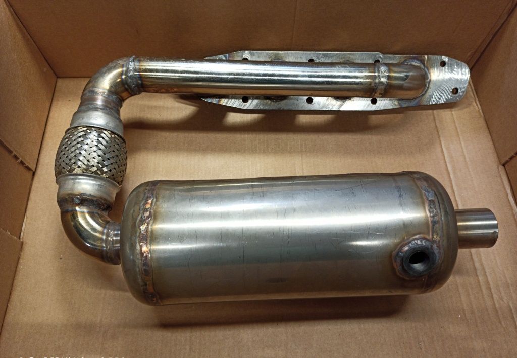

Ваш опыт естественно изучал. Подобное делал. Разницы, по отзывам, нет. Кардинальное решение выхлопной коллектор-гофра-глушитель на кронштейне-ложементе притянутый хомутом. Типа такого:

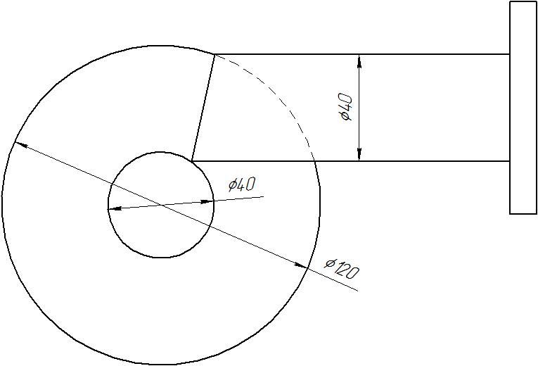

Это отличный вариант, но тяжелее и не всегда есть куда кронштейн такой поставить. Хорошо, спасибо. Вид сбоку глушителя с банкой можно? Как входят трубки в банку непонятно.
Здравствуйте Vassili. Да тяжелее, но некоторым нравится. Место для кронштейна обычно находится, т.к. кронштейн можно и по другому выполнить.
Трубки в банку входят как и у вас-тангенциально. Фото поищу.
Разгильдяй я, нет фото. Но есть картинка.
Поскольку диаметры вариабельны (110/120/130/140/150 мм) конструктив несколько различен.
Входные трубы стал приваривать к главной выхлопной. Положительный эффект пока под вопросом из-за термических деформаций-входные трубы греются/расширяются больше чем обечайка бочки.
А вы косынки прямые делаете, или по радиусу гнете? Вот по опыту с субаровскими глушаками радиусные много лучше.
Мне кажется косынка должна быть жесткой, для этого она делается - жесткость добавить чтобы глушитель не трещал от крутильных колебаний. Исходя из этого прямая должна быть лучше. Может у Субару другое крепление глушителя, другие нагрузки.
Да, на первый взгляд все так, практика показывает другое. Изогнутая косынка с гашением колебаний тоже успешно справляется, но не добавляет напряжений от термических сил.
А у Субару все так же, тангенцмальный вход труб.
