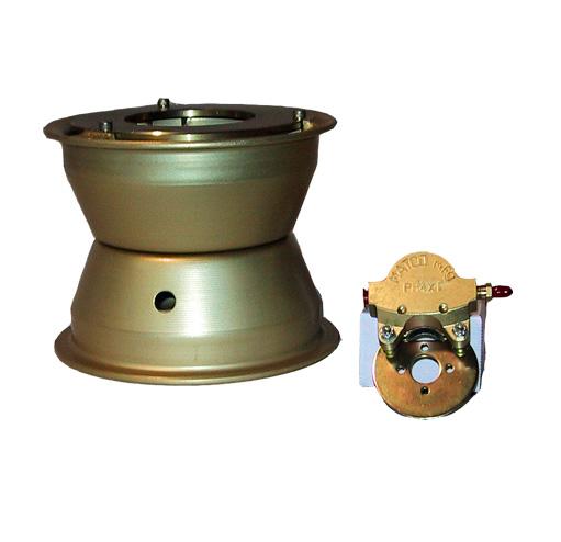

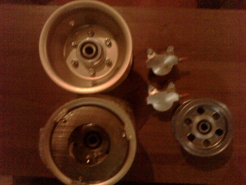

Продаю к-т колес matco
Marqus
Оказываю помошь в металлобработке
Продаю к-т  авиа колес два основных с суппортами и тормозными дисками и подшипниками 6 дюймов под нагрузку 300кг пик 900кг,носовое 4дюйма нагрузка 300кг +2 покрышки 15 6.00-6, цена16т.р к-т
    16,2 КБ · Просмотры: 116
    85,5 КБ · Просмотры: 90

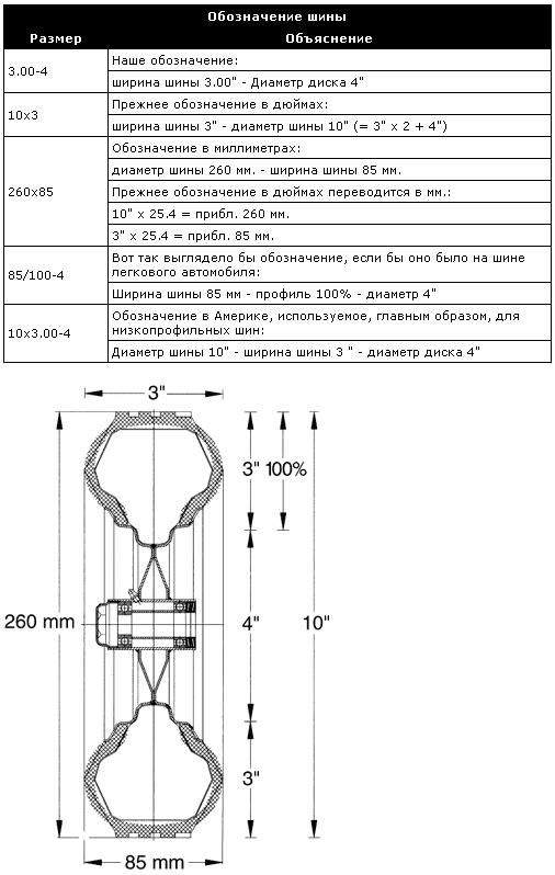

я не понимаю вас,посадочныйразмер диска измеряется в дюймах во всем мире включаю нашу страну
например шесть дюймов посадочныый у як 18т переднее колесо
Маркус , Егор-69 имел в виду наружный диаметр колеса  и его ширину в миллиметрах.
    65,1 КБ · Просмотры: 100
шину можно надеть практически любую с посадкой на шесть дюймов
