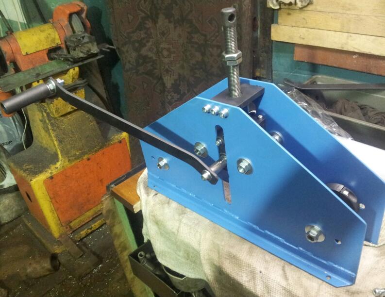

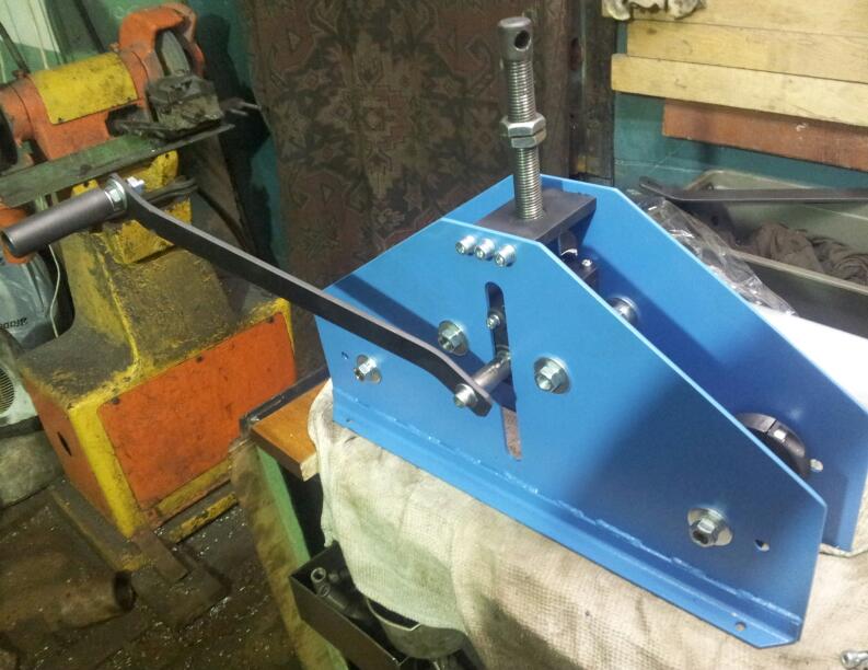

Продаю профилегибочные станки. Надежная и мощная конструкция обеспечивает долгий срок службы и  выдерживает огромные нагрузки
Опт и розница
10000 руб. В наличии- МНОГО!

  С виду не плохая машинка)) Не плохо было бы заснять процесс! Быстрей продадите!
Чего там "неплохого"? 😀Краска?!Если сталь сырая,то первой сломается ручка привода...сомнётся сомнительное её соединение с валом... ;DЯ так понял,это у него побочная продукция от пистолетного производства...  😛
Борисыч , там нечему ломаться .  Нет таких усилий . Даже если сразу на сантиметр продавить , не сломается . Она просто передает крутящий момент , он там не большой . У меня хоть несколько другая , машинка но работает уже лет 7 наверное .  А исполнение достойное .

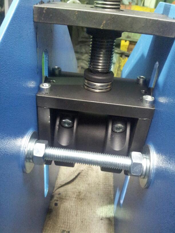

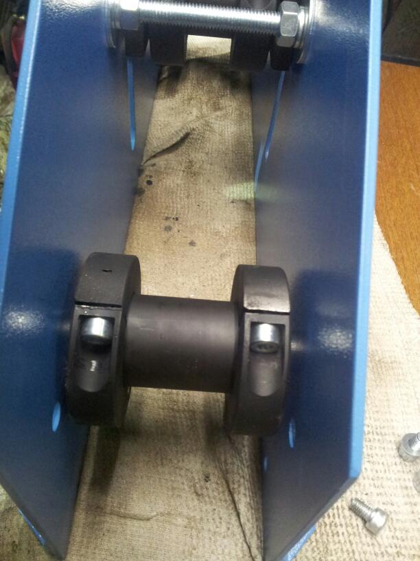

Основной недостаток здесь будет: выгибаемый профиль будет фолдить. Особенно на маленьких радиусах. Прижимающий ролик надо делать по-другому.

покажите как малый диаметр крутит т е фото изделия
Та сторона профиля, по которой поедет такой прижимающий ролик, пойдет волнами. 😉 Меньше радиус - больше волна.
