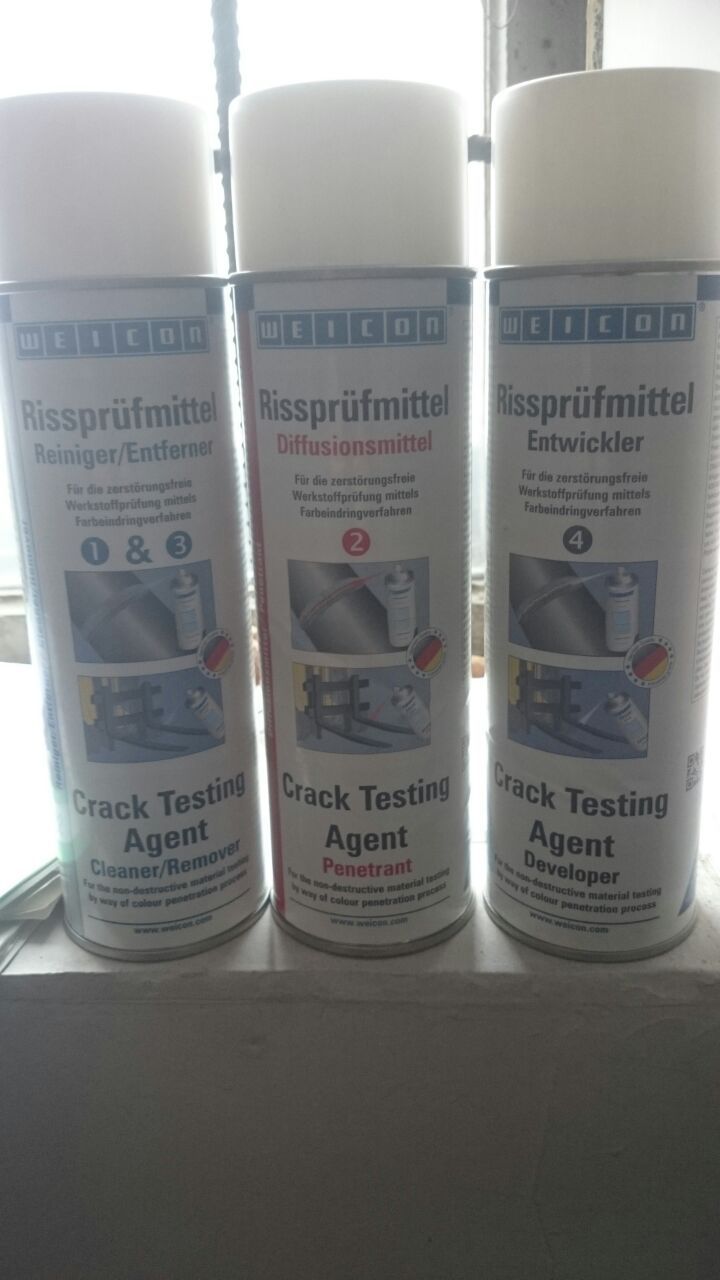

Продам проявитель микротрещин. Отлично подходит для дефектовки блоков двигателей, силовых узлов на ЛА, лопастей и т.д. Вышлю любой ТК за Ваш счёт.

А можно пояснить как этот набор арбайт(работает) и чем отличаются флакончики?

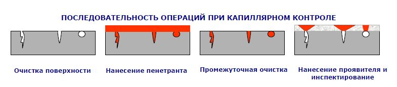

один баллончик-очиститель поверхности от загрязнений, типа ацетона и т.п.. Второй-пенетрант-красная проникающая в дефекты жидкость. Третий- проявитель, белая очень рыхлая краска, типа мела, для вытягивания пенетранта из дефектов по капиллярам на поверхность. Если срок годности не просрочен, то можно выявлять дефекты с шириной раскрытия от 1мкм
Да, этот метод известен как разновидность капиллярной дефектоскопии, так называемая цветная.
