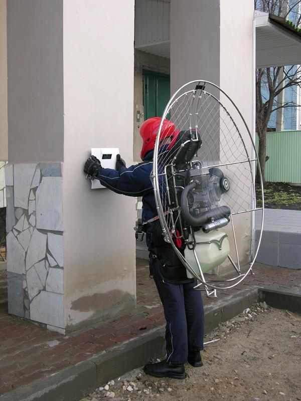

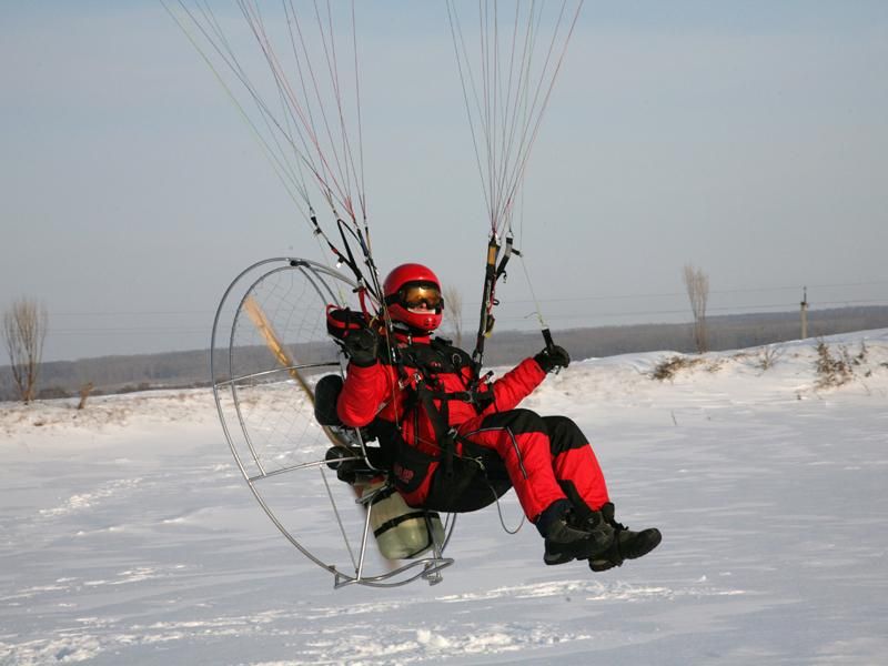

Технические характеристики установки:
1. Инструкция по эксплуатации: есть, на русском и английском языках).
2. Двигатель: ROS-100, двухтактный, одноцилиндровый, принудительного воздушного охлаждения.
3. Рабочий объем 100 куб. см.
4. Карбюратор: Walbro WG8, 24 мм.
5. Мощность: 22 л.с. при 10 000 об/мин.
6. Максимальные обороты двигателя: 10 150 об/мин.
7. Обороты холостого хода: 2000…2200 об/мин.
8. Редуктор: шестеренный, в масляной ванне, передаточное отношение 1:4.
9. Центробежная муфта сцепления: есть.
10. Пуск: ручной, со стременем для запуска в полете.
11. Топливо: бензин АИ-95 в смеси с синтетическим маслом 2Т (1:50).
12. Средний расход топлива: ~3,5 л/ч (зависит от стиля полета).
13. Автономность: ~3 ч (зависит от стиля полета).
14. Топливный бак: пластиковый, заменяемый, 10,5 л.
15. Воздушный винт: двухлопастный, диаметром 125 см.
16. Рама: с нижними качающимися рычагами, с компенсацией реактивного момента, из нержавеющей стали, съемное ограждение из 2 частей.
17. Тахометр/счетчик моточасов: TinyTach.
18. Круиз-контроль: механический зажим на РУДе.
19. Тяга: 55 кг (летом)… 60 кг (зимой). Наилучшая тяга с винтом Helix (+2 кг).
20. Вес установки сухой, без воздушного винта, но с запасным парашютом: 25 кг.
21. Контейнер запасного парашюта: есть, размещение за головой пилота.
22. Транспортировочные чехлы: для установки, для ограждения, для воздушного винта.
23. Рекомендованный вес пилота: до 80 кг.
