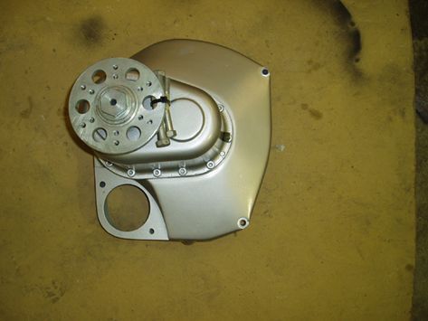

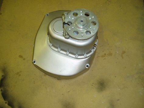

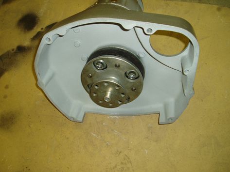

Продаю редуктор для двигателя Субару EJ-20T, EJ-25, EJ-25T, EZ-30. Коэф. редукции 2.35, шестерни косозубые, ширина зубчатого венца 50мм, модуль зуба 2.75. Подшипники двухрядные радиально упорные. Демпферная муфта от мерса V=5.0 л и Р= 300л.с. Фланец ВВ имеет крепление для винтов на 75мм и 102мм. Цена 25 тыс. руб.

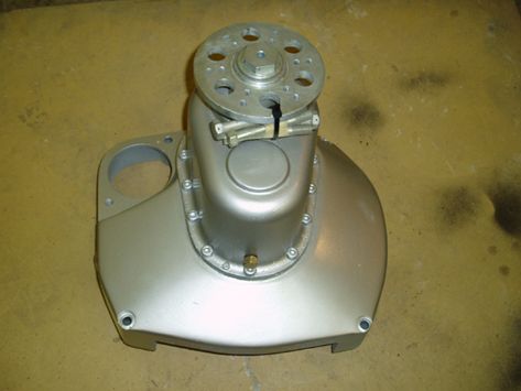

И так выглядит со стороны крепления к двигателю.

Кто автор Чернов или Кулага? И подходит ли переходная плита на ЕА71, 81???
А на сколько тяжелее он редуктора Чернова?, в схожей комплектации под EJ-16 (редуктор, плита переходная, муфта, и.т.п.)

Алексей, спасибо за поздравление.Вас тоже с праздником! Редуктор тяжелее на 2.6кг. Пишите на почту anatolii57@tut.by.
Что касается ресурсных испытаний, то редуктор с такими параметрами эксплуатируется уже 5 лет на двигателе EJ-25 турбо с трехлопастным винтом.
Здравствуйте anatolii_57! Возможно ли изменение коэффициента редукции в пределах 2,0 - 2,2. Нужны редукторы для атмосферных Ej25. Заранее спасибо!
