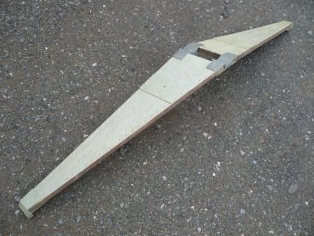

Продаю рессору для дельталета
Продаю рессору для дельталета с фитингами.
Находится в Казани. 9 000 руб.
    31,1 КБ · Просмотры: 185
Pavel072 из какого материяла изготовлена рессора? и толшина?
Рессора клепаная, из трех слоев.
В середине - баленит с отверстиями для облегчения.
Сверху - дюралевый лист толщиной 2 мм.
Снизу - титановый лист толщиной 1,2 мм.
Толщина рессоры - 23 мм.
Вес рессоры с фитингами - 11,5 кг.

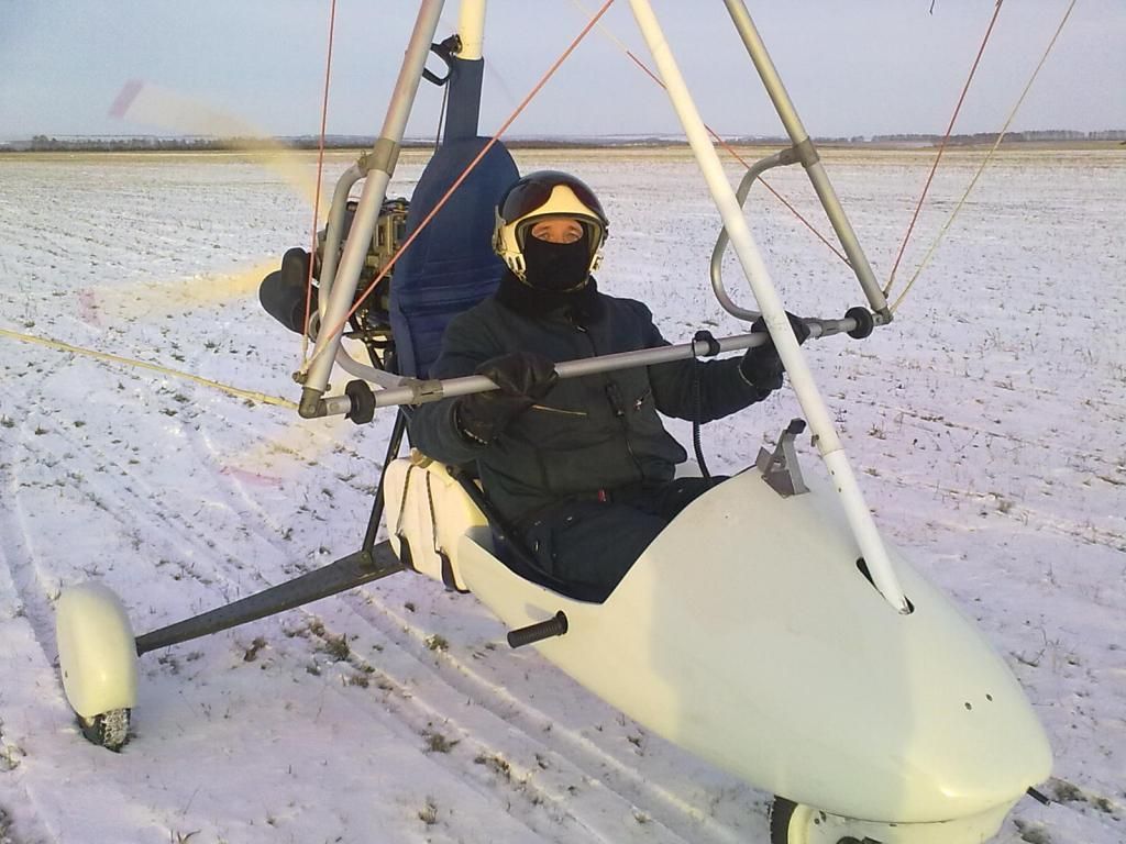

Летающий дельталет с данной рессорой
    109,6 КБ · Просмотры: 208
