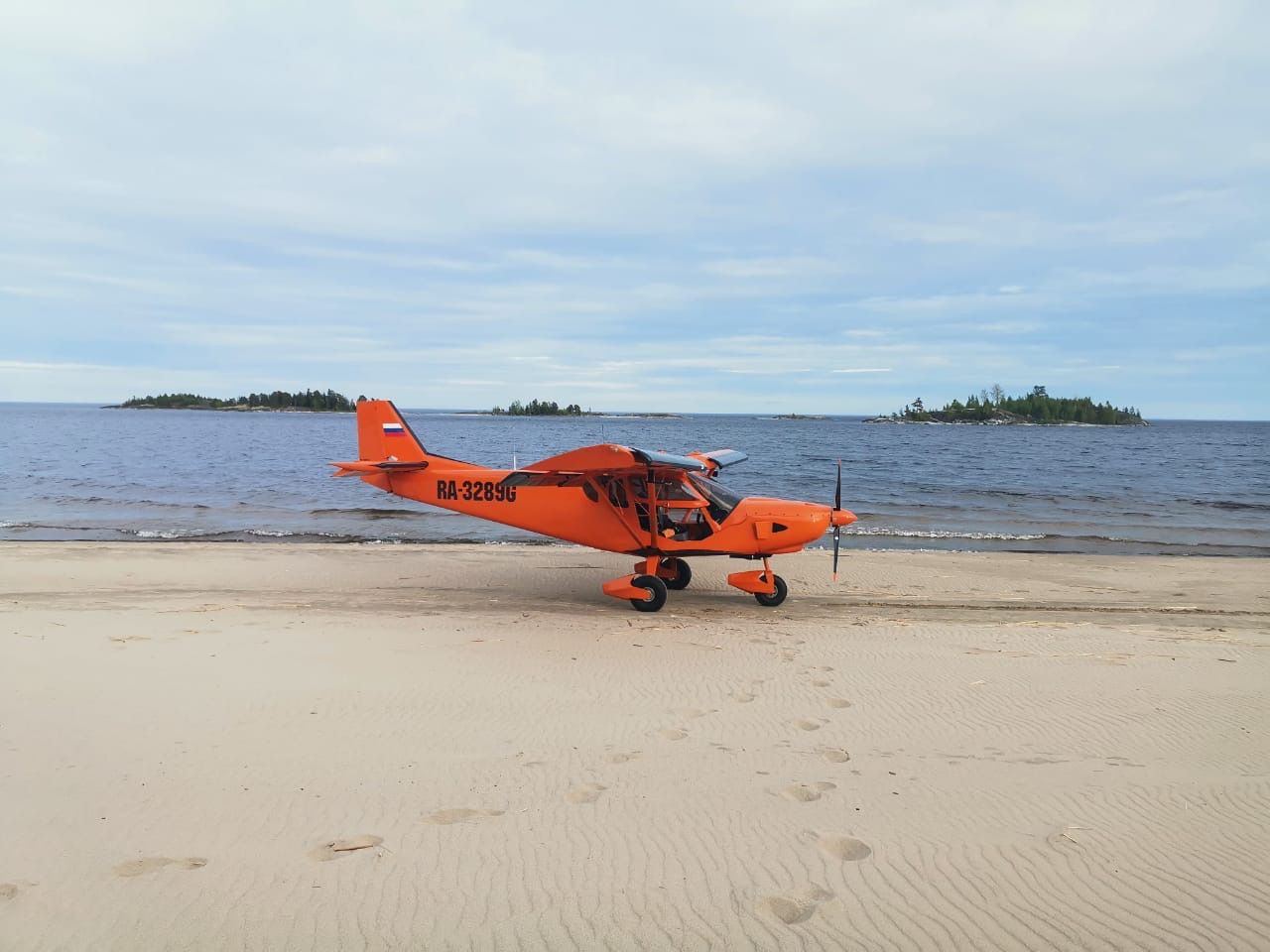

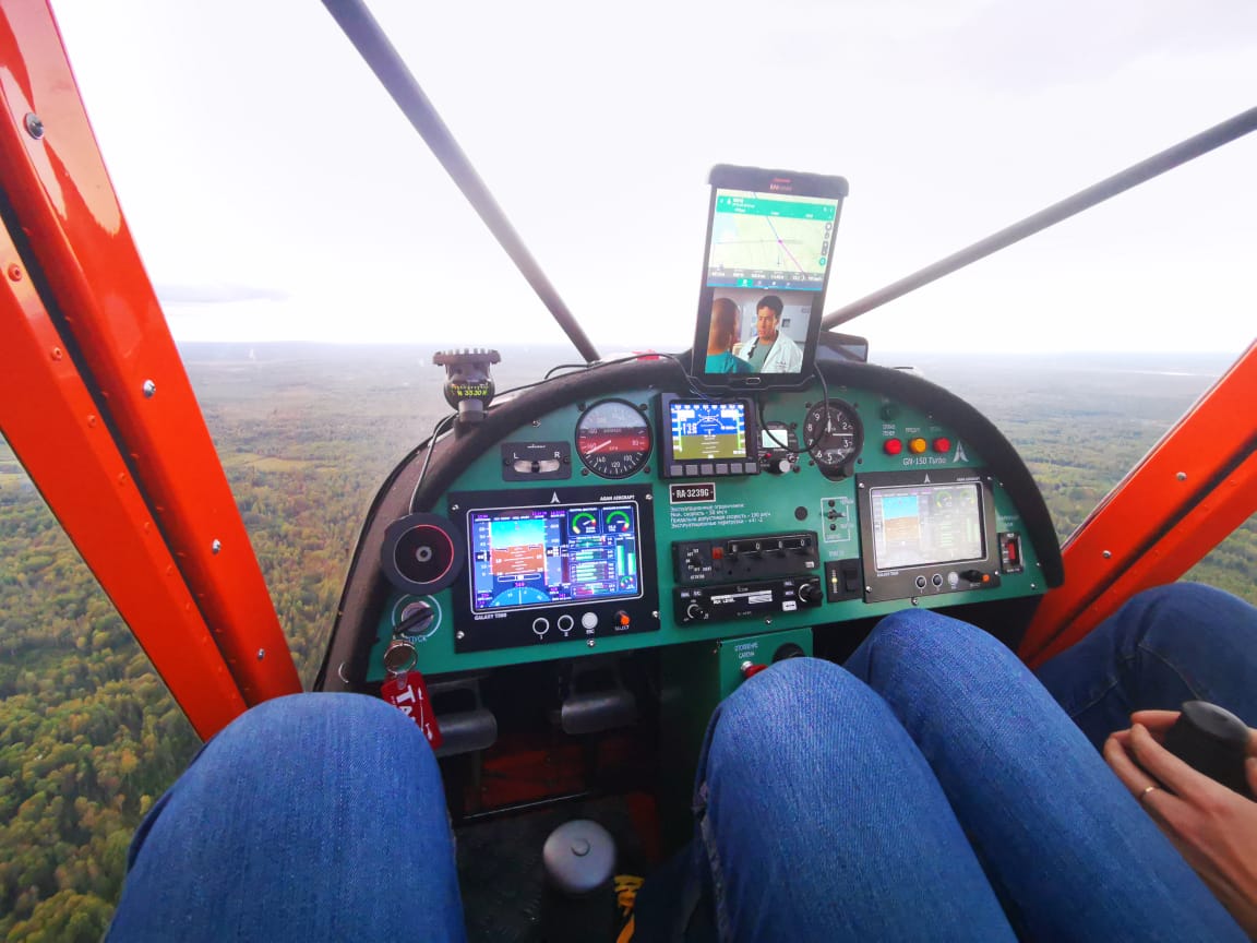

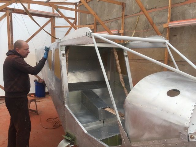

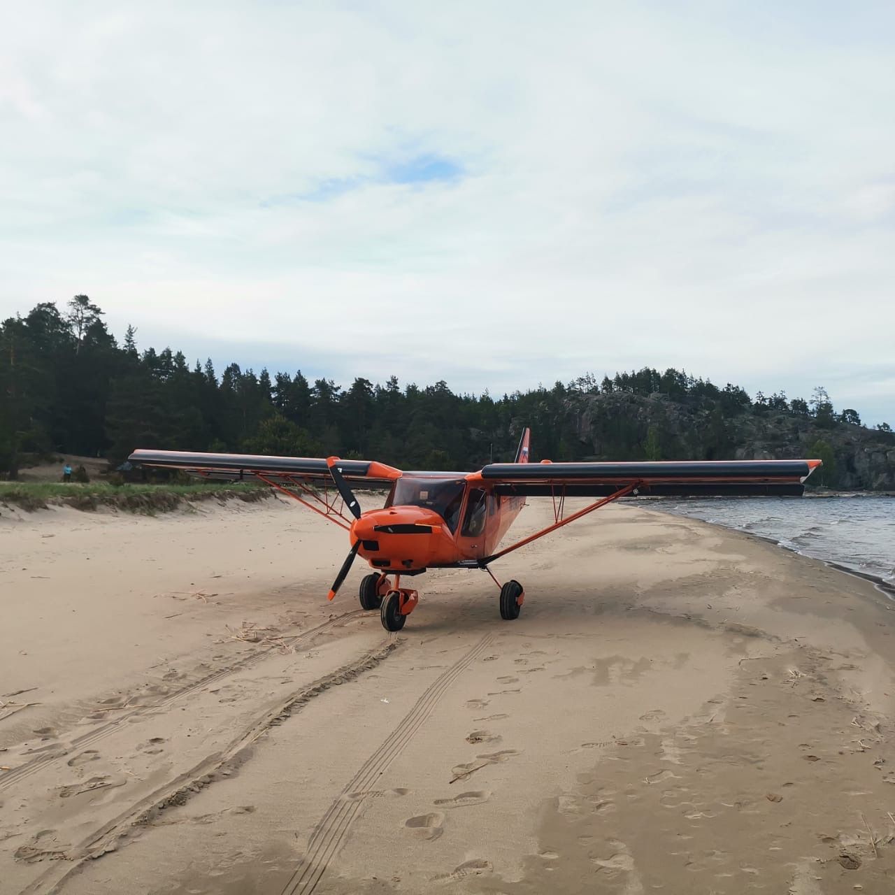

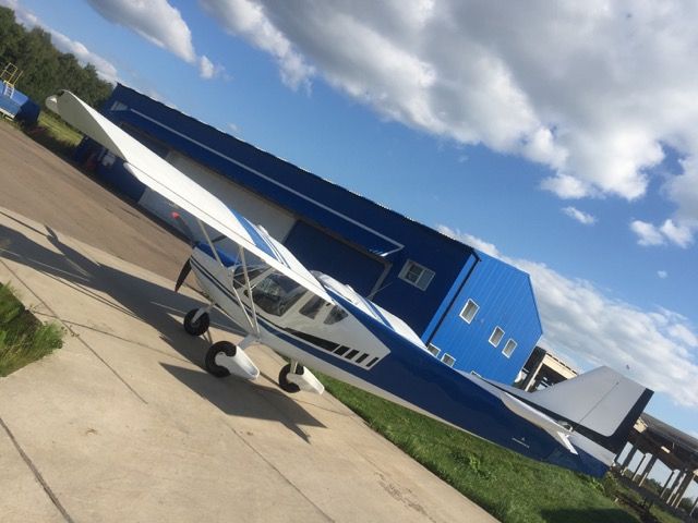

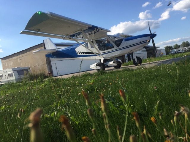

Компания "AGAN AIRCRAFT INDUSTRY" представляет вашему вниманию легкомоторный двухместный самолет GN-150 STOL - короткого взлета и посадки. Для полетов на неподготовленных площадках. Высокое качество изготовления. Гарантия 2 года. Индивидуальные решения любой сложности. Двигатель Rotax 912 100 л.с. Самолеты изготавливаются под заказ. Возможны разные опции по желания клиента. Парашютная система, автопилот. Самолеты поставляются с полным комплектом документов (регистрация, сертификат летной годности).
Видео: https://youtu.be/nKq8vV0Y7TA
Стоимость готового к полету самолета с документами 4.350.000 рублей.
Стоимость собранного планера (без ДВС, винта, авионики) - 1.200.000 рублей.
8 929 999 99 34.
8 495 9999 049.
okbmai.ru

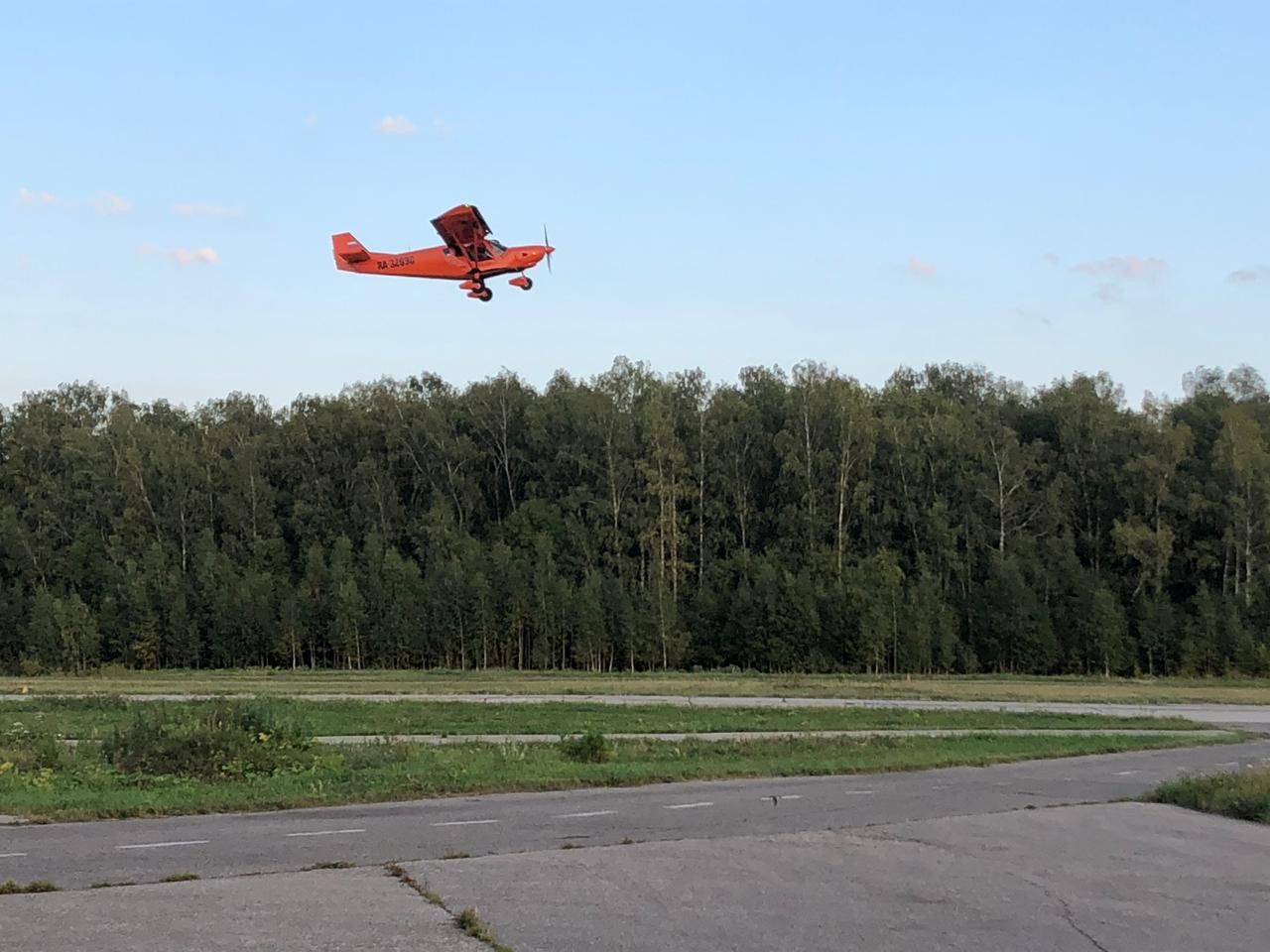

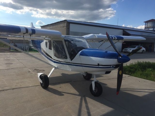

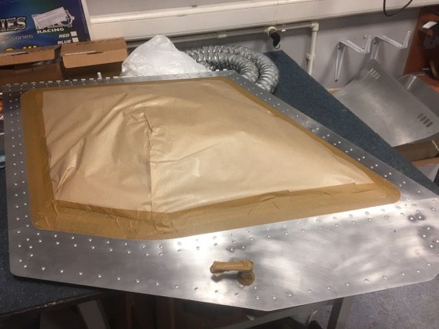

Очередная слегка доработанная версия СН 701. Непонятно только, зачем скопировали крыло, уж в Маи то наверное ещё могут спроектировать новое крыло. Мы в своё время допиливали этот стол, сделали новое крыло, увеличили оперение, лётные характеристики заметно улучшились, этот самолёт где то в Липецке, и, насколько я встречал в объявлениях, пару подобных построили ещё. На тот самолёт мы пристраивали крыло к готовому фюзеляжу, ну а если есть возможность перепроектировать фюзеляж, то можно сделать самолёт с ещё лучшими характеристиками, зачем повторять не очень удачную конструкцию.
Ну и озвучьте лётные характеристики.

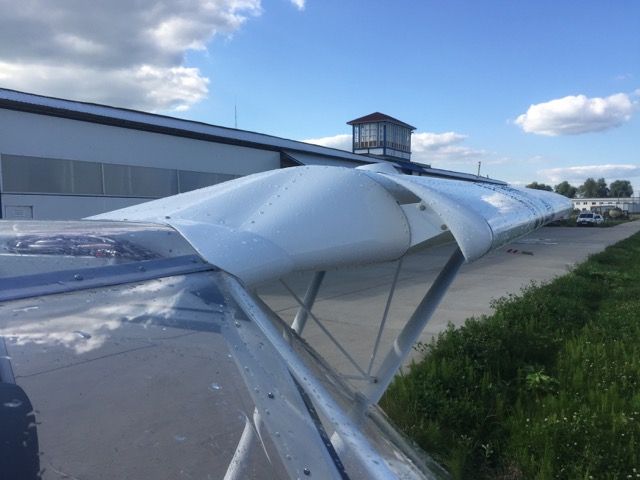

Именно данная модификация CH-750 ( а не 701) является прямым и очень опасным конкурентом СП-30 Анатолия Борисовича. Спор  о предкрылке не имеет смысла , так как химик сам решит, что выбрать : Истребитель ( Х-32 и его развитие ВиС) , или БЕЗОПАСНЫЙ Кирпич (CH-701 и его модификации). Представленное выше изделие с минимальными доработками может стать хорошим аппаратом для АХР , в первую очередь Безопасным( именно из-за предкрылка!)
В каком месте этот самолёт конкурент СП-30 ?
Дорогой мой, не показывайте своей некомпетентности. Самолёт ВиС НЕ ИМЕЕТ НИЧЕГО ОБЩЕГО С Х-32, кроме дюраля, болтов , гаек и заклёпок. Это СОВЕРШЕННО РАЗНЫЕ САМОЛЁТЫ, НАЧИНАЯ ОТ КОНСТРУКЦИИ И ЗАКАНЧИВАЯ АЭРОДИНАМИКОЙ.
Я собирал "Бекасы" своими руками и летал на них, а последние много лет летаю на "ВиС - Атаман", так что я знаю о чём пишу.

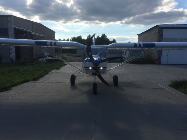

Я думал он почти с места взлетает, а он бежит больше чем "Бекас"
Очень улыбнули обтекатели колёс на фото.  Сделайте нормальную обтекаемую хвостовую часть фюзеляжа снизу, именно она  делает СП-30 и все его клоны летающим тормозным щитком.  Там дикие завихрения в полёте.

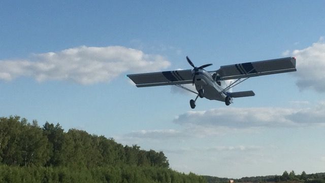

Самолёт красив но сп30 куда шустрей на взлёте .судя по видео можно подумать что это колумбийский рейс Пабло Эскобара.  Я надеюсь парни научат смоль летать ,и будут владельцы сп30 копить деньгу и в очередь за мной .
Но.....сп30....... .

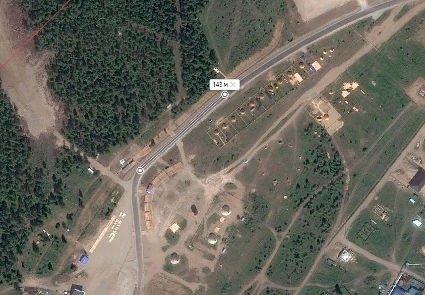

На видео взлета GN-150 высота 900 метров над уровнем моря + 2 человека по 100 кг + 125 литров топлива, и багаж 25 кг.
Загрузите СП-30 и снимите мне его взлет как он с места взлетает.
На этом видео чето он с места не взлетел: https://youtu.be/nW01SSSIXLI
Разгон GN150 составил 143 метра при запредельной загрузке превышающей на 30 кг допустимую.
701 СТОЛ легче 750 примерно на 30 кг.
