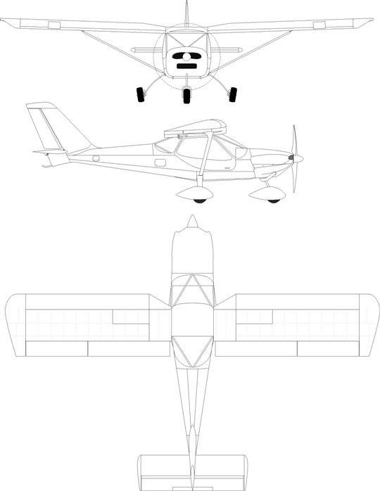

Предлагаем изготовление  цельнометаллических самолетов Д-28 и новую разработку, самолет Д-32
                                      ТТХ Д-32
Посадка экипажа,side by side
Ширина кабины 1200 мм
Размах крыла  9.0 м
Длина самолета  6.72 м
Площадь крыла  13.9 м 2
Высота на стоянке 2.45 м
Скорость максимальная 200 км/ч
Скорость крейсерская (75% мощности двигателя ) 160 км/ч
Скорость сваливания 60 км/ч
Скорость взлетная 80 км/
Скорость посадочная 70 км/ч
Скороподъемность у земли 3.5 м/с
Разбег 80 м
Пробег 100 м
Вес пустого самолета 300 кг
Взлетный вес 495 кг
Дальность полета 600 км
Максимальная высота полета 3500 м
Диапазон эксплуатационных перегрузок  +5/- 2 g
Двигатель
Rotax 912ULS
Топливо
Автомобильный бензин АИ-95, 98
Емкость топливных баков
2х40 л
Расход топлива
15 л/ч
    24,1 КБ · Просмотры: 112
Опять в л.с.,а что,военная тайна ? И фото,конечно ! Ну тогда мне в личку огласите цену !

читаем и считаем...
600 км дальность
160 к\ч крейсер
600\160 = 3 часа 45 мин
расход 15 л\ч
3.45*15=56.25 л
56.25*0.7 = 39. 375 кг
495 кг взлетный
300 кг пустой
полезная нагрузка с топливом = 195 кг
195 - 39 = 156 кг
156\2 = 78 кг вес пилота
явно на не полных пилотов расчетик
а теперь попробуем заправится под пробку ...
40*2=80л
80*0.7= 56 кг
195-56 = 139 кг
139\2= 69кг
А пилотов у вас не списывают на ВЛЭК?

Если не страшная военная тайна можно узнать толщину обшивки и сечение балки в месте навески стабилизатора???
После ответа готов рассказать вам страшную сказку про узел навески стабилизатора  😡
Размах стабилизатора , хорда крыла и плечо ГО.
Возможна ли установка спасистемы?
Управляемая ли передняя стойка, и каков ее наклон?
Похоже все косяки д-28 плавно перехали на д-32 ...

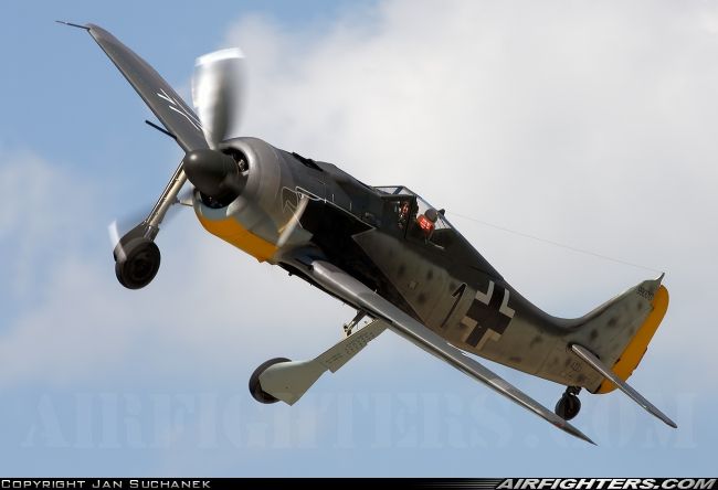

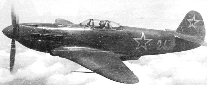

agpetukhov120850 сказал(а):
Очень симпатичная машинка...
Иваныч всегда умел рисовать...
Правда красота понятие относительное, и каждый ее трактует по своему...
например на фото внизу красивый самолет, аэродинамическое совершенство и конструкторский гений...
То что вверху топика всего лишь очередной эскиз...  🙁 🙁
    30,4 КБ · Просмотры: 104
    28 КБ · Просмотры: 104
Серёжа, вот как раз FW не красивый самолёт, нет завершённой линии... А Як - ПРЕЛЕСТЬ...!!! Тут, видимо, дело вкуса...

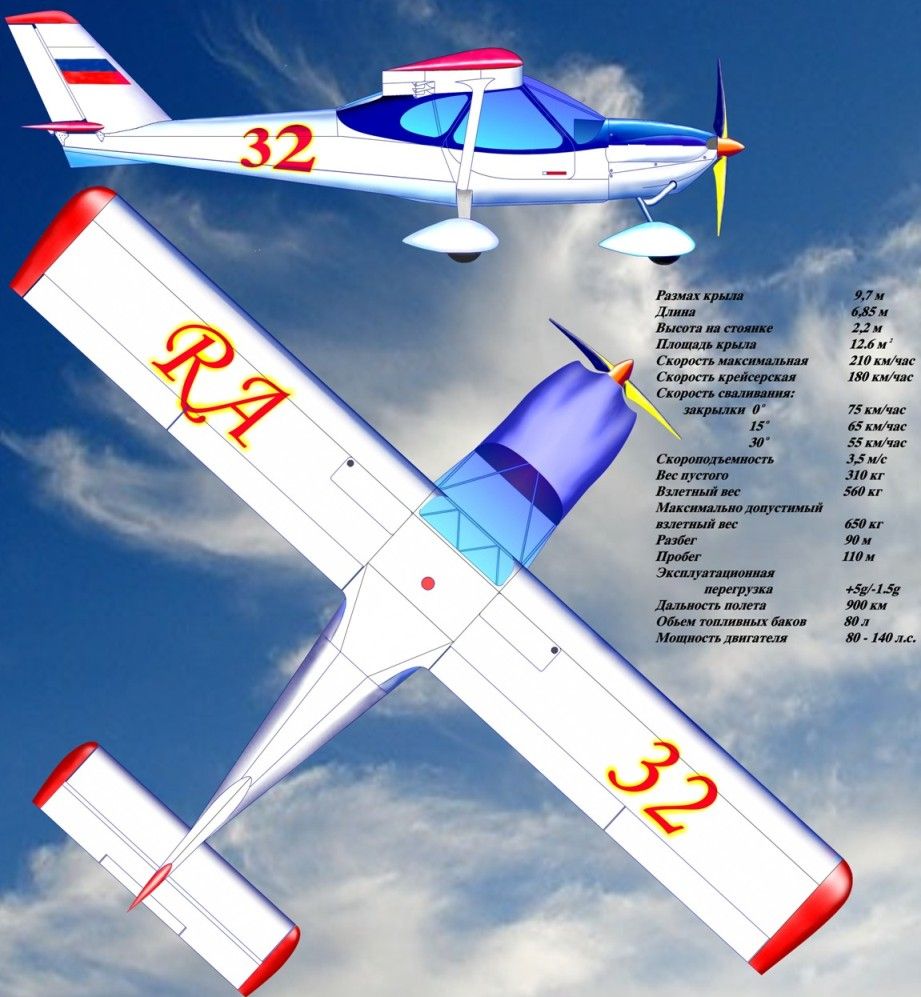

Доработанный вариант самолета Д-32 "DEMO" разработан и запущен в производство совместно с московским АЦ"КРЫЛЬЯ"
    122,6 КБ · Просмотры: 114
название улыбнуло...
Курту Танку скажи об этом
