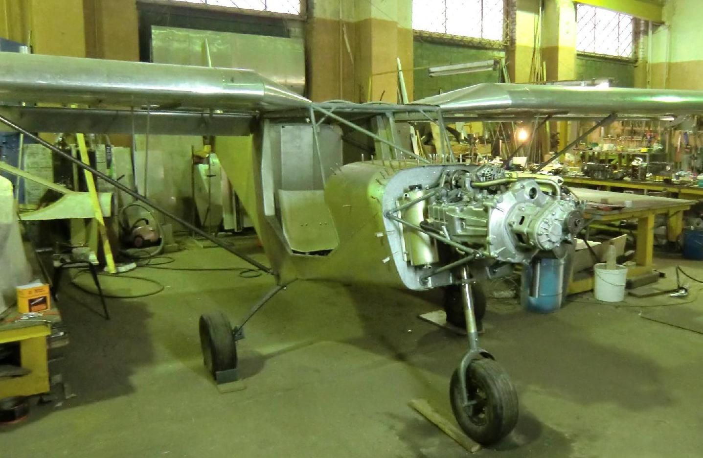

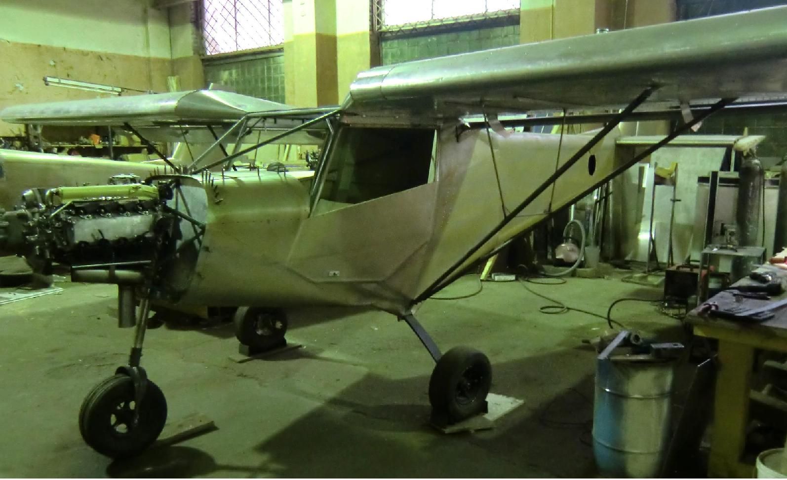

Есть три планера самолета в разной степени готовности, за основу взят CH-701  STOL. Два "квадратных" и один круглый как на фото. Стартовая цена за готовый 500 тр По частям дешевле.Торг уместен.  Миллион за три штуки.
В комплекте все кроме ВМУ, приборов и электрики.Загрунтован внутри и снаружи (BODY 960).
От оригинала отличается чуть большими размерами и весом пустого (~16 кг)

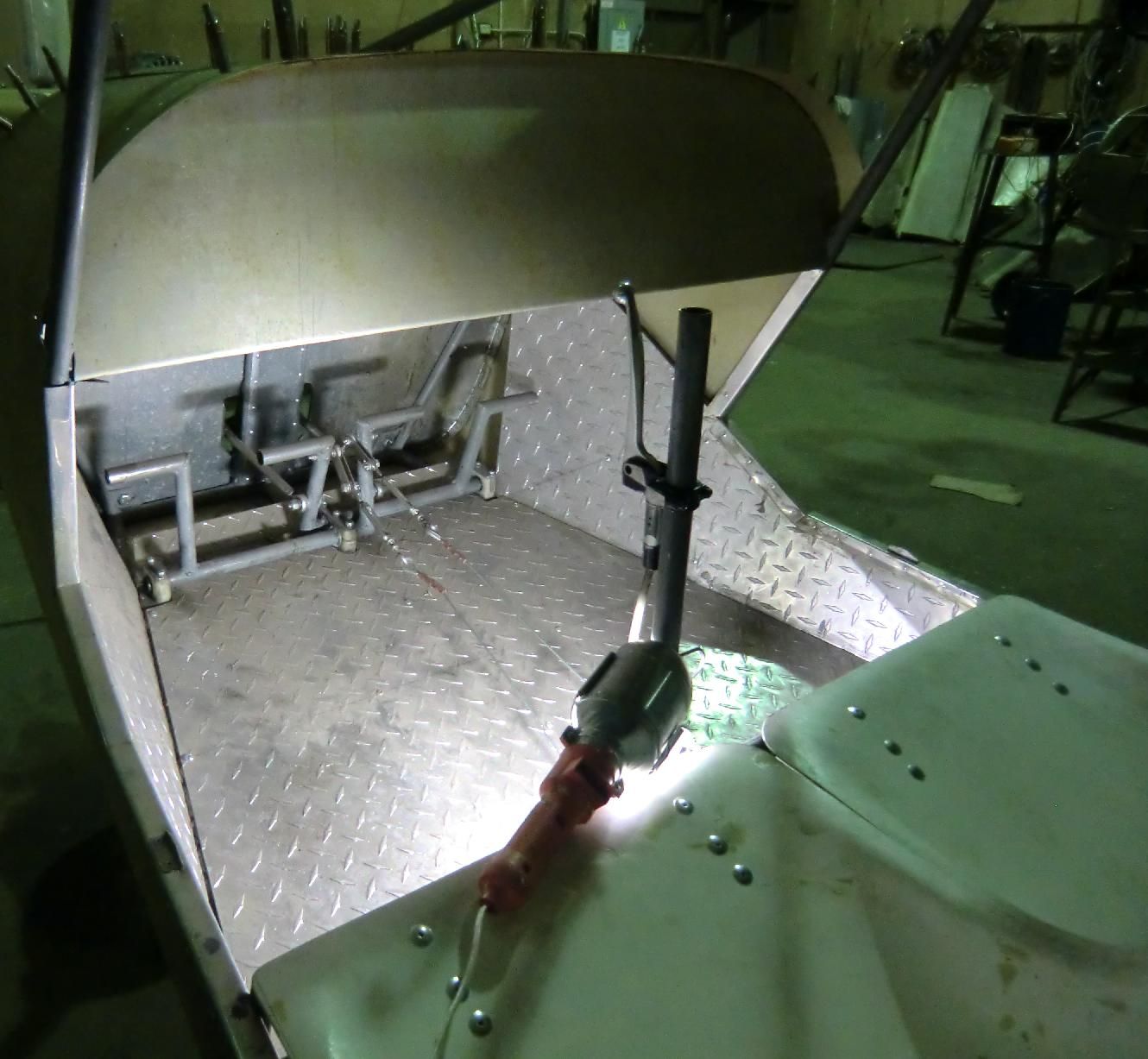

- Увеличенными размерами кабины (шире на 8 см и выше на 5 см), выпуклые двери.

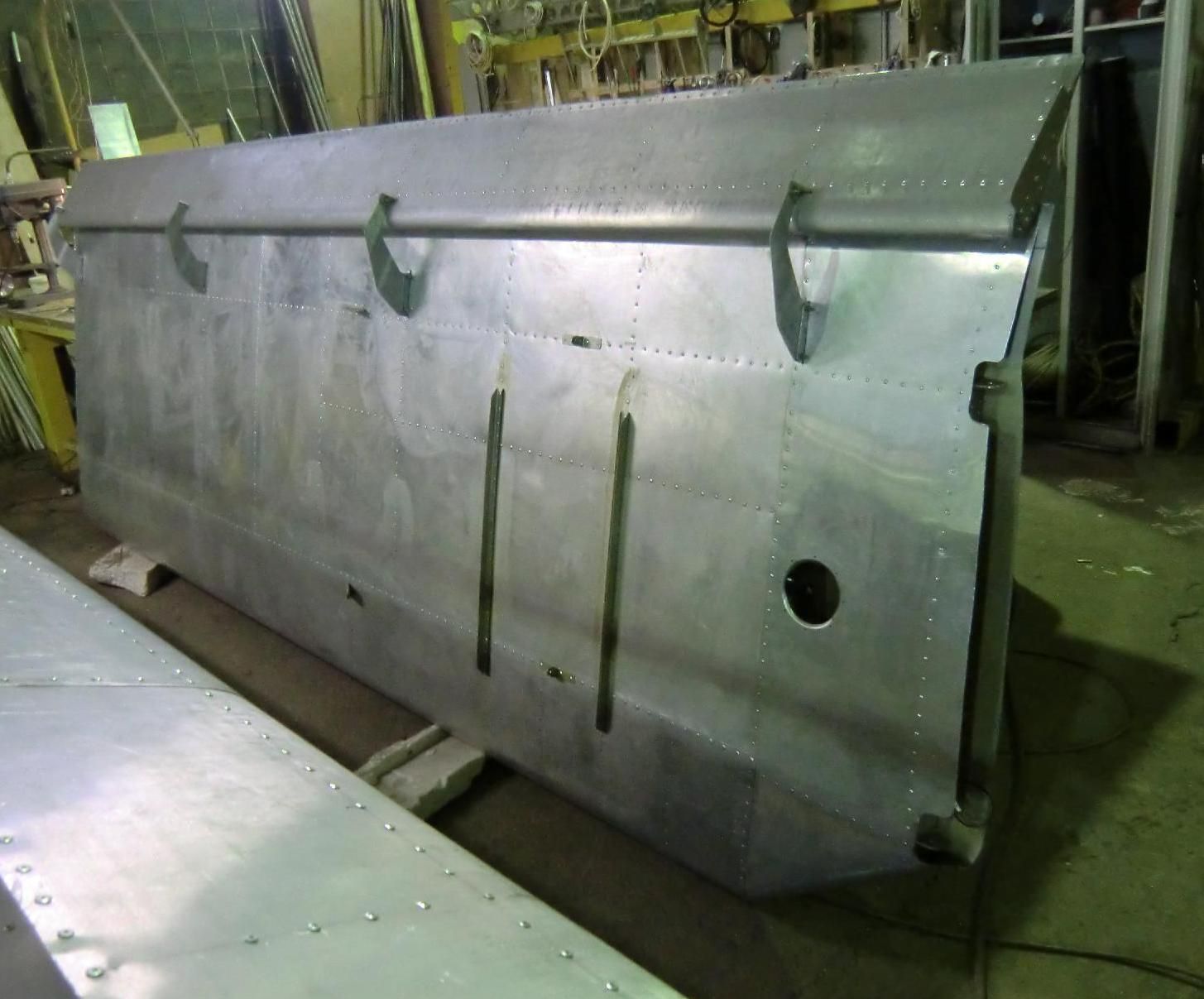

- Крыло профиль PIII-15,5, 8,65х1,45 (12,5 м2), баки алюминиевые 2 х 42,5 л. Такие же крылья мы изготовили для двух крайних амфибий Пеликан.
- Плечо и площадь стабилизатора также увеличены.
- Рессоры стальные,
- Управление РВ тягами , большой багажник.
Можно по отдельности крыло, Фюзеляж, оперение и т.д.
Такой же самолет с мотором Honda L15 (как на фото) испытан летом. С одним пилотом 150 км/ч -крейсер при 4200 об/м . При установке вихрегенераторов по всему размаху скорость чуть чуть падает,  зато взлетает с места, так же как СН701 STOL.
Один из таких самолетов мы перегнали своим ходом из Питера в Тюмень.
Также в продаже

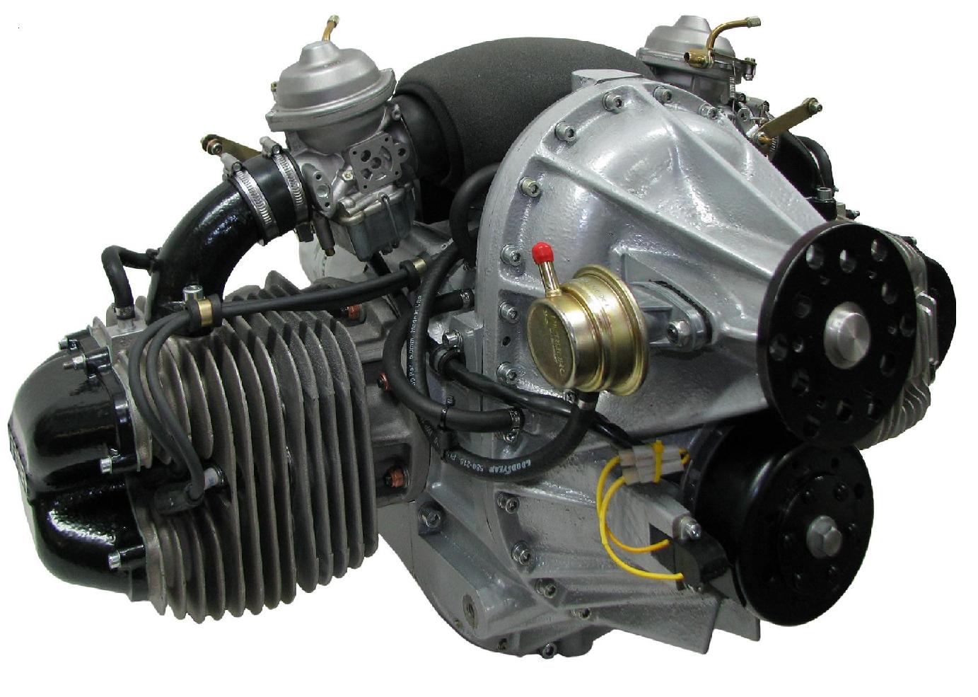

Два новых мотора  Verner 133  инжектор 8 000 евриков каждый
Один   Хонда J30A б/у  ,пробег в Японии 89 т. км.
Один  Хонда L15 VTEC, сухой картер, положен на бок, Январь 5.1-41, Редуктор 2,5:1, от 110 сил, около 100 кг со всеми прибамбасами, (третий , два летают).

Verner 133   2 штуки новые в ящиках 2015

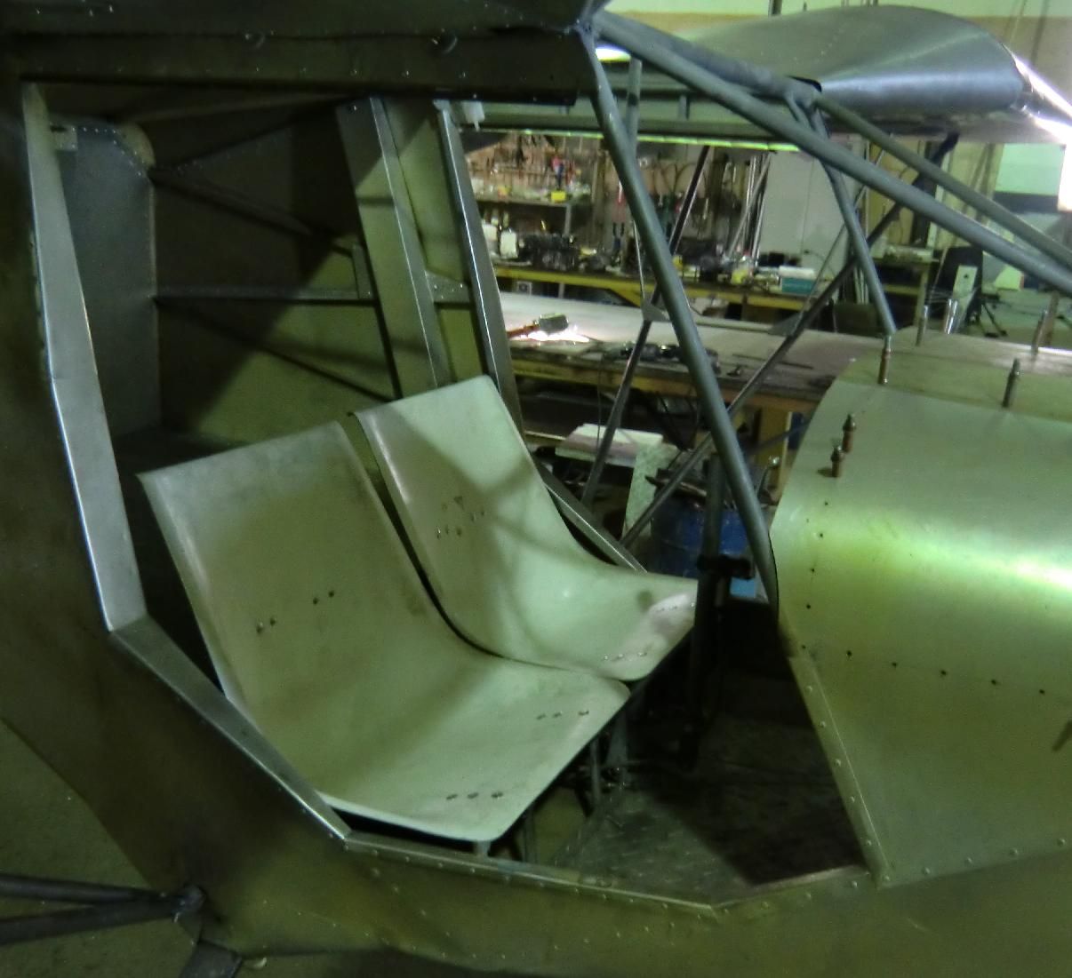

Фото каб.

Немного не понятно! Цена за готовый 500т.р. поясните пожалуйста какая степень готовности в эту сумму? То что без двигателя это понятно.
"Цена за готовый 500т.р"
-  Самолет без  моторамы, РУД-а, капота,  двигателя, приборов, бензо и электропроводки, ремней, мягких сидений, АНО и электроприводов триммера РВ и выпуска закрылков,  не крашен,  остекление  есть установливается после покраски.
