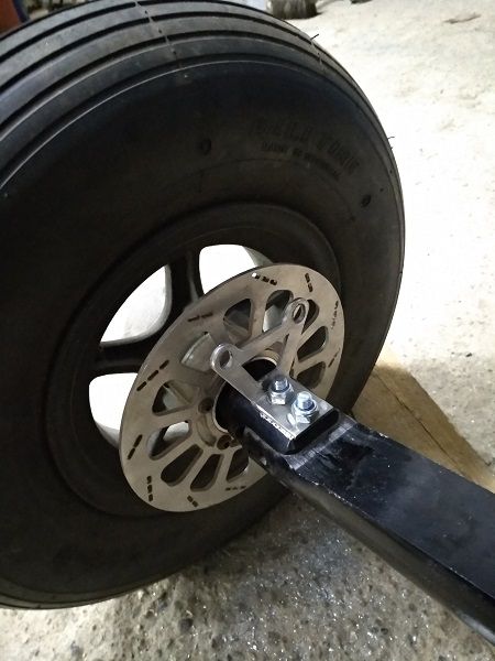

Продаю. В комплекте шасси.
Excellent-P007
bestforyou
Химки

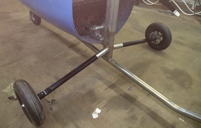

Рессоры-сплав В95, диски -чернова, шина Дели 6 слоев, тормоза гидравлика от скутера
Комплект 50 000 руб (количество-под заказ-любое)

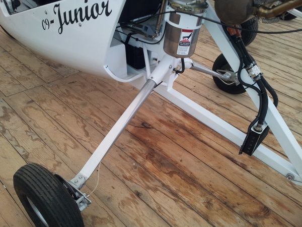

аналоги -автожиры ЕЛА (фото во вложении) и титановый австралийский
http://titaniumautogyro.com.au/features/

вес рессоры 7 кг, колесо с осью диском в сборе 4 кг
(фото шасси ЕЛА)

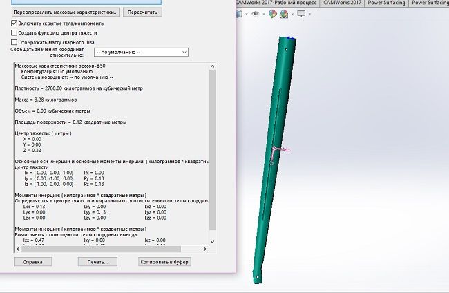

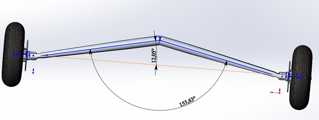

Семь кг.шт.или комплект?Спрашиваю для сравнения.
3.3 кг одна рессора (см ниже)  3.5 с переходником
это чистый в95 без термообработки ?
Да, В95  без всяких Т, диаметр 50 мм, на внешей части паз для прокладки провода для тормозов

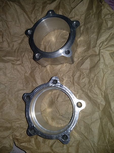

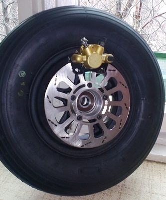

Два тормозных диска с проставками  сколько будут стоить ?
У меня колесные диски Чернова, тормозные диски из нержавейки (автожиру тормоз нужен только при раскрутке ротора)
2 диска и 2 проставки - 14 000 руб
    54,4 КБ · Просмотры: 152
согласен!   а потом опять делать чтобы был комплект!
дам модели в Солиде бесплатно, сделайте и скажите во сколько обошлось! Никто на ЧПУ не будет делать 2 штуки, все хотят заказ от 50 000 руб
Давайте почту, вышлю модель и чертеж и проставки и диска!

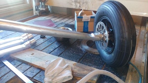

Кстати В95, из которого рессора, на урале стоит пополам от цены в Москве, и не режут кусками, 3 м минимум

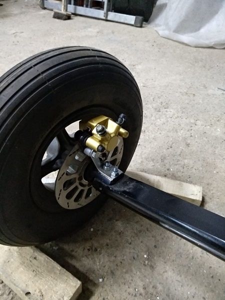

Комплект, 2 рессоры с наконечниками, оси, проставки, тормозные диски -45 000 руб
Рессоры, оси (40Х термичка 38 HRC) анодированы, вес 7 кг
35 000 всего!!!
