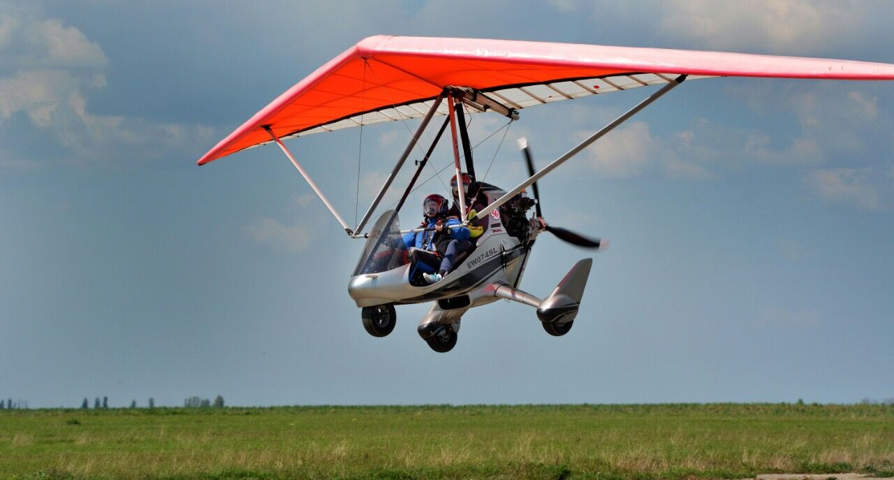

Крыло прекрасно управляется. Отлетали на ЧЕ в Литве. Проверили нитки на разрыв. Держат более 2-х кг, рвать не стали. В продаже.
Летал с этим крылом на АЭРОС 2 с ротоксам 912 , очень понравилось , летучее и мягкое в управлении .

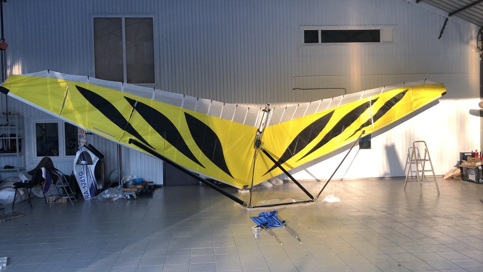

Каркас крыла был полностью перебран. Трубы осмотрены и обработаны в местах потёртостей. Заменены пластины переднего узла, натяжка, уздечка, концевые трубы. Заменён основной крепёж. Окрашены подкосы и трубы трапеции. В общем каркас по сути полностью обновлён.
На него натянут новый парус с налётом не более 50 часов. Данное крыло будет облётано и будет в продаже в июле-августе этого года.
А сколько часов налёта даётся на этот парус который налетал 443 часа?
Эксплуатация по состоянию. При ангарном хранении налёт больше. Особое внимание надо уделять ниткам.
Крыло облетано без замечаний. Устойчиво в виражах, хорошо реагирует на управляющие воздействия. Не имеет тенденции к кренению в какую либо сторону.
