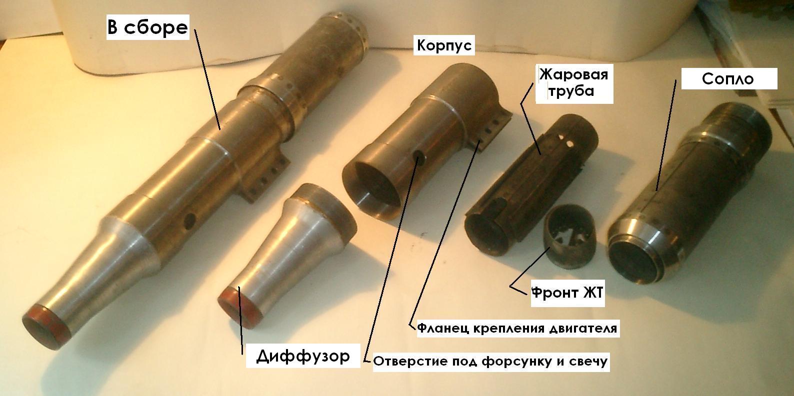

Продаются два дозвуковых прямоточных ВРД (ПВРД), спроектированных и изготовленных для одноместного вертолета с непосредственным реактивным приводом несущего винта (форсунка и свеча зажигания отсутствуют).
Тяга R = (5,5…6,0) кгс на скорости 150 м/с. Топливо – бензин. Габариты – диаметр макс. 72 мм, длина 475 мм. масса – 1,280 кг (без топливной форсунки и свечи зажигания).
Конструкция модульная, что позволяет осматривать (дефектировать) детали, производить их доработку и модернизацию по отдельности. Материалы: диффузор – Д16Т, корпус – титан ОТ-4, сопло – Х18Н9Т, жаровая труба и фронт – жаростойкий сплав. Имеется документация (в том числе и на форсунку, входившей в комплектовку лопасти).
Оба двигателя проверены в работе на стенде с наддувом. Розжиг и устойчивая работа КС обеспечивается при скорости потока от 40 м/с .
    111,6 КБ · Просмотры: 171
   Ставится на лопасть, раскручивается до 40м/с, подается горючее, поджигается, дросселируете до получения необходимых обортов НВ.
    Насчет времени работы на 75% что-либо определенное сказать не могу, т.к. соответствующих испытаний не проводилось. Но, учитывая разделение внутреннего потока на "холодный" и "горячий", использование жаростойких материалов для КС и сопловой части двигателя, можно прогнозировать многочасовую стойкость.
    Удельный расход горючего составляет 4...5кг/кг тяги час.
