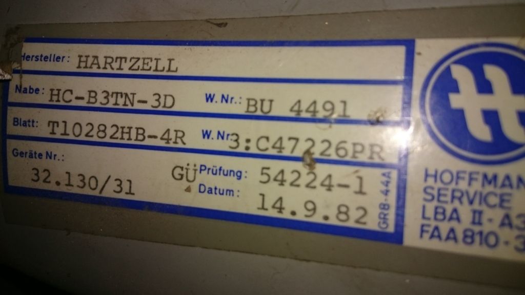

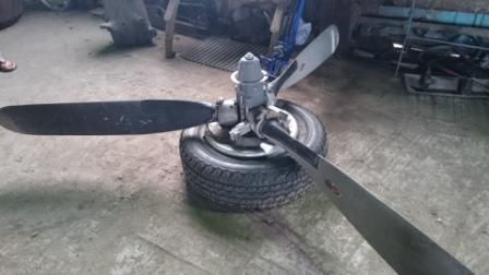

Вадим Я люблю летать! Откуда Якутия 24 Авг 2016 #1 Продам ВИШ HARTZELL HC-B3TN-3D/ Лежит давно, историю его не знаю

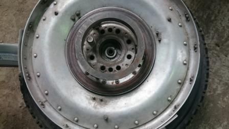

Вадим Я люблю летать! Откуда Якутия 24 Авг 2016 #2 фото Вложения DSC_0085_001.JPG 59 КБ · Просмотры: 115 DSC_0095_002.JPG 18,1 КБ · Просмотры: 106 DSC_0097__1_.JPG 18,8 КБ · Просмотры: 102
ОСТРОВИТЯНИН Я люблю небо Откуда Санкт-Петербург 24 Авг 2016 #3 А хоть чуток дополнительной информации...??? Диаметр, вес, материал лопастей, углы поворота от - до +, способ управления шагом...

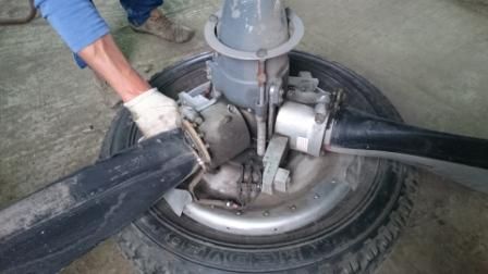

Вадим Я люблю летать! Откуда Якутия 25 Авг 2016 #7 управление наверно электр на фото Вложения DSC_0092__1_.JPG 19,5 КБ · Просмотры: 105
S slackl Мотопланера - наше все! Откуда Москва 26 Авг 2016 #8 Судя по маркировке - винт от турбопропа, ставится на PT6A 106 дюймов диаметра Feathered propeller angle : 86.3 o ± 1.5 o Low Pitch Setting at 30" Station : 18.5°± 0.5 o Maximum reverse angle : -8.1 o ± 0.5 o
