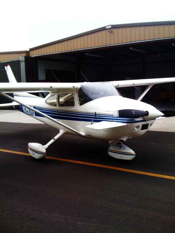

А вот вам Cessna STOL с третьим крылом(Canard)
Судя по расположению на мотогондоле это ПГО - неуправляемое. А судя по углу установки - создаёт подъёмную силу в нормальном полёте с отрицательным знаком.
Вопрос - а чего они ЭТИМ хотели добиться?

Может определенного распределения потока от винта вдоль фюзеляжа? Как видно из картинки размах переднего плана соизмерим с диаметром винта.

Именно это я и имел в виду.
Потому как на мотогондолах самолёта "Аккорд-201" после лётных испытаний на больших углах атаки для обеспечения достаточно управляемости самолётом появились примерно аналогичные "наросты"-гребни, упорядочивающие поток от воздушных винтов на оперение...
А на трипланах ПГО служит вообще-то для решения других задач...
Ваня)
К сказанному выше хочу добавить - возможно они препятствуют раскручиванию потока за винтом, а если  они еще и управляются с кабины, то возможно в некоторых пределах даже изменять вектор тяги. А это еще дополнительнй + особенно на малых скоростях.

Не зная ВПХ данной Цессны, могу сказать, если не менялась механизация крыла (углы отклонения и тип закрылков, а также "зависающие " элероны и соответственно мощность двигателя), то они если и изменились, то не на столько, чтобы стать STOLом.
Да не нужно быть учёным. А просто знать аэродинамику и применять логику. Хвостовое оперение создаёт НЕГАТИВНУЮ предпядсвующею ПИКИРОВАЮЩИМУ момента крыла силу. И когда летательный аппарат будет находится в режиме, где ЗГО больше не сможет больше удерживать этот момент, здесь вступает в силу, переднее крыло, которое ПОДДЕРЖИТ нос самолёта на закритической скорости :cool:
т.е Вы хотите сказать, что до этого, пока ПГО не вступало в силу оно было зафлюгировано? Тогда при его "подключении" резко уменьшится запас центровки. Если ЗГО, фокус отодвигает назад, то ПГО, при включение его в работу, соответственно вперед. При таком положении ПГО и его видимой площади, запас центровки уменьшится примерно в 2 раза, что не критично с 10% до 5%, хотя и чувствительно. При фиксированном ПГО и его положительной подъемной силе, управление по тангажу очевидно только хвостовым РВ. В крейсере скорость несколько уменьшится. Только стоит ли городить все это, тем более на серийных машинах при увеличении эффективности механизации-достаточно увеличить эффективность ГО.
Было бы не плохо, если бы Вы смогли озвучить ВПХ этой Цессны. Интересно...

По углу установки, при нормальном положении угол уст.ПГО должен быть больше, чем у крыла. Может это не полетное .

А В уверены что показанное на фото ПГО управляемое?
Соедините мысленно обе половинки валом и представьте как он пойдёт ЧЕРЕЗ мотогондолу и двигатель. Или же придётся городить инженерную ахинею...

Управляемое, навряд ли -переставное, вполне может быть. Конечно, влияние его будет больше, чем я писал, поскольку находится в потоке винта.
Но если у ПГО полетное положение такое как на фото, то я задаю Ваш же вопрос: Вопрос - а чего они ЭТИМ хотели добиться?

http://www.aroundthepattern.com/sport-flying/not-your-average-cessna/ Вот в этой статье пишут про цессну 182q c канардом, как на картинке представленным malishом. Если я правильно перевел то канард управляемый и связан с рулем высоты, для лучшей управляемости.

Тогда представляю себе ЧТО у них там под капотом (имею в виду узлы крепления половинок управляемого ПГО)....
"Зачем ПРОСТО, когда можно СЛОЖНО(С)?"
olegsokirko
Всем привет. Прочитал ссылку и не понял. Появились 2 варианта;
1-ПГО расширяет зоны сваливания, за счёт перемещения центровки, Т.К. ПГО увеличивает хорду,
2-ПГО наклоняет нос при сваливании и не допускает...
Может такое быть?

Судя по данным приведенных в ссылке скорость в крейсере увеличилась на 12 км/ч при двигателе 260л.с , вместо 230 на С-182, скорость сваливания уменьшилась на 27км/ч, длина разбега с 270м уменьшилась до 117м. При установке родного двигателя 230 л.с крейсер уменьшается до 255 с 270 км /ч, длина разбега 144 м.-у цессны 182 -270 м.

Да-да, именно этим мне стало интересно ПГО в качестве дополнительной поверхности ПОСТОЯННО обдуваемой винтом даже на НУЛЕВЫХ скоростях. Обратите внимание, что ПГО сдвинуто максимально близко к винту. При таком мощном обдуве (по всему размаху!) аэродинамические силы тоже приличные. По грубым прикидкам получается так

Владимир Павлович, найденные недостатки были присущи схеме с обдувом винтом ПГО? Просто есть предположение, что именно с мощным обдувом винтом штопорные характеристики наоборот возрастут очень значительно, особенно если ПГО может дифференциальным отклонением управлять креном в критических режимах :)
Так это вообще подарок :eek:
Уменьшение более чем в два раза! При больших возможностях по углу отклонения ПГО можно вообще как воздушный тормоз использовать при разбеге :D
Всё благодаря обдуву + работы всех плоскостей. Уверен, эксплуатанты вполне довольны :)

Кстати, в английском не силен, но вроде бы эту схему отрабатывали для выполнения полетов в Скалистых горах, на случай отказа двигателя. Так что обдув имеет место быть, но не всегда.
Но, что-то мне кажется, что продажа и установка этих "пакетов STOL" в большей степени реклама, а не заявленные характеристики. В противном случае в Штатах к этому подключилось большинство владельцев и фирм
